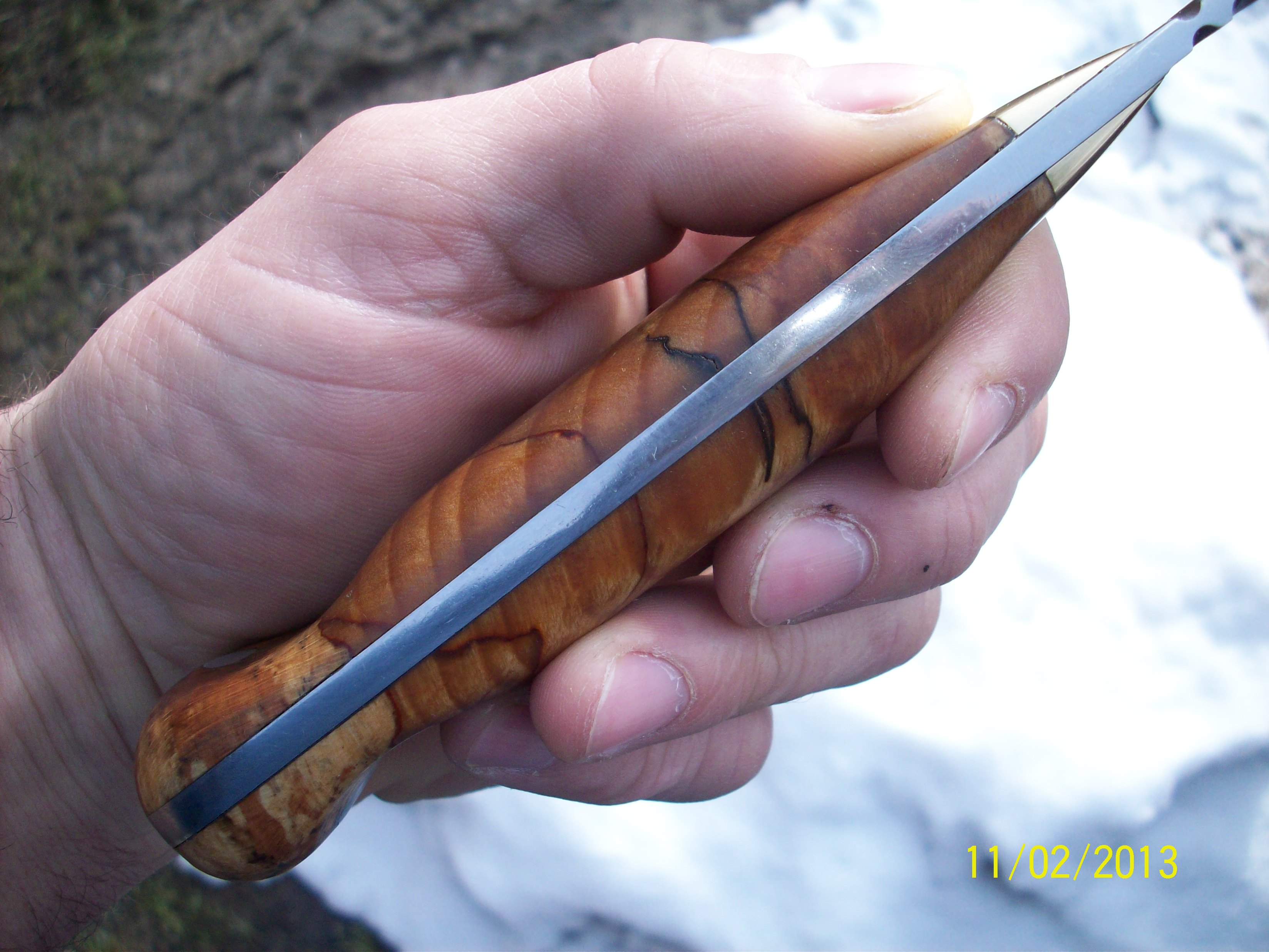

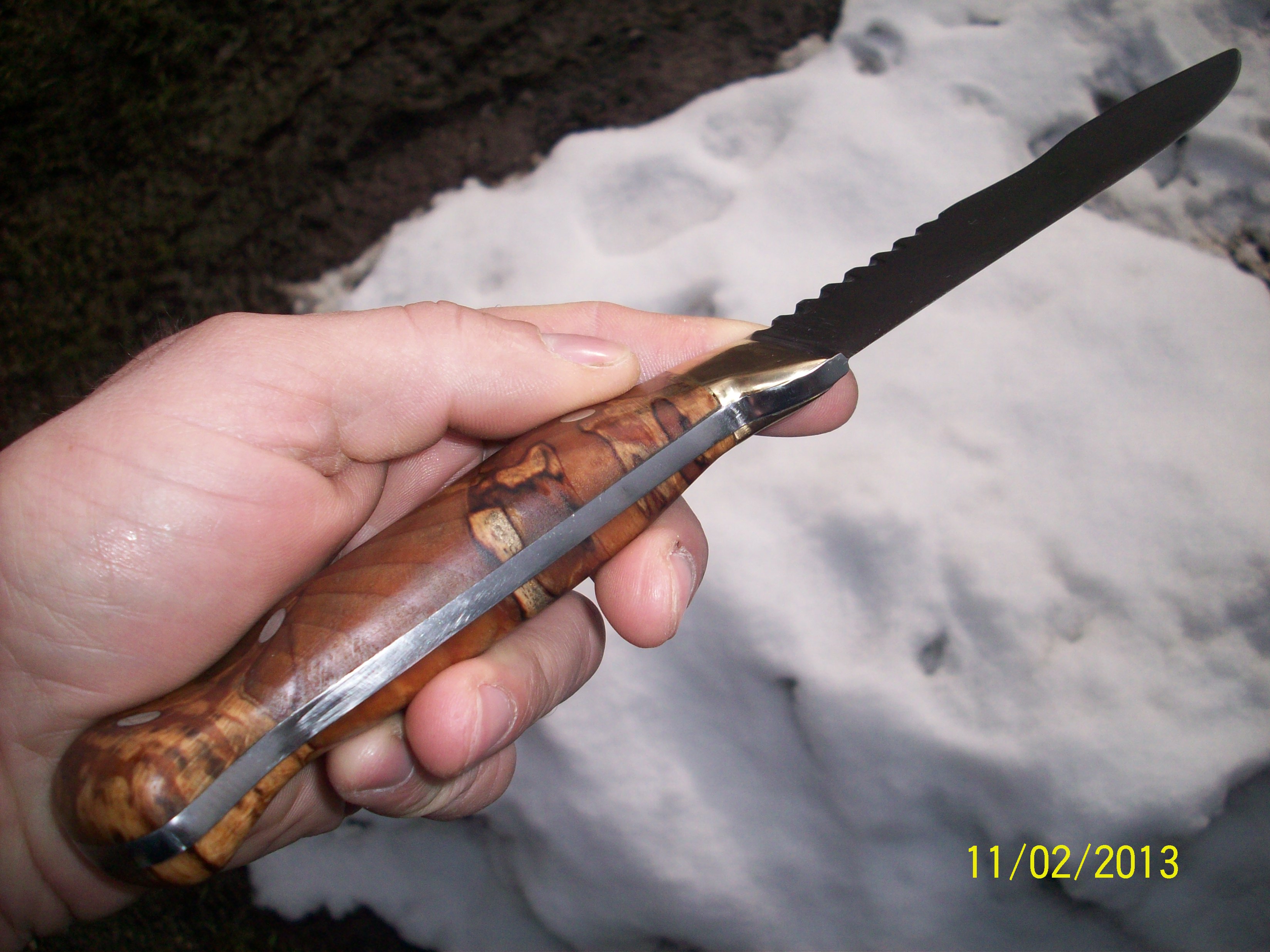

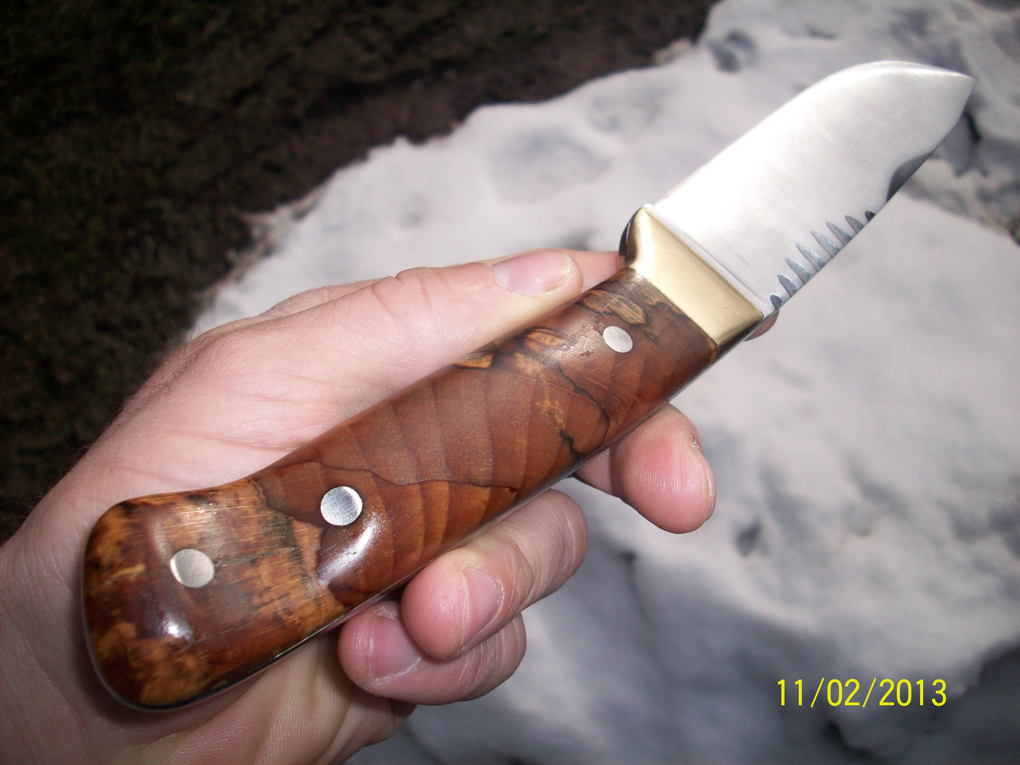

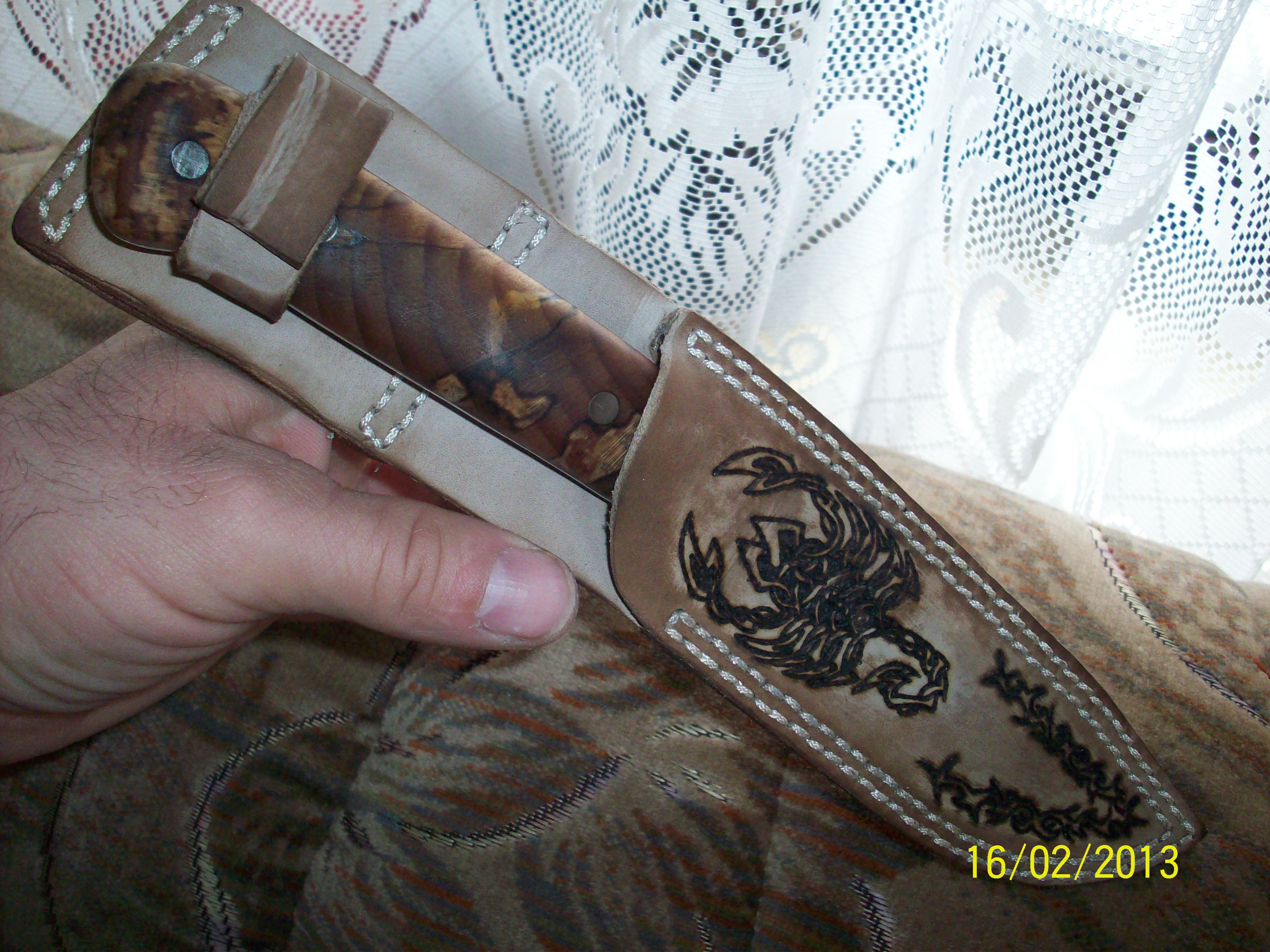

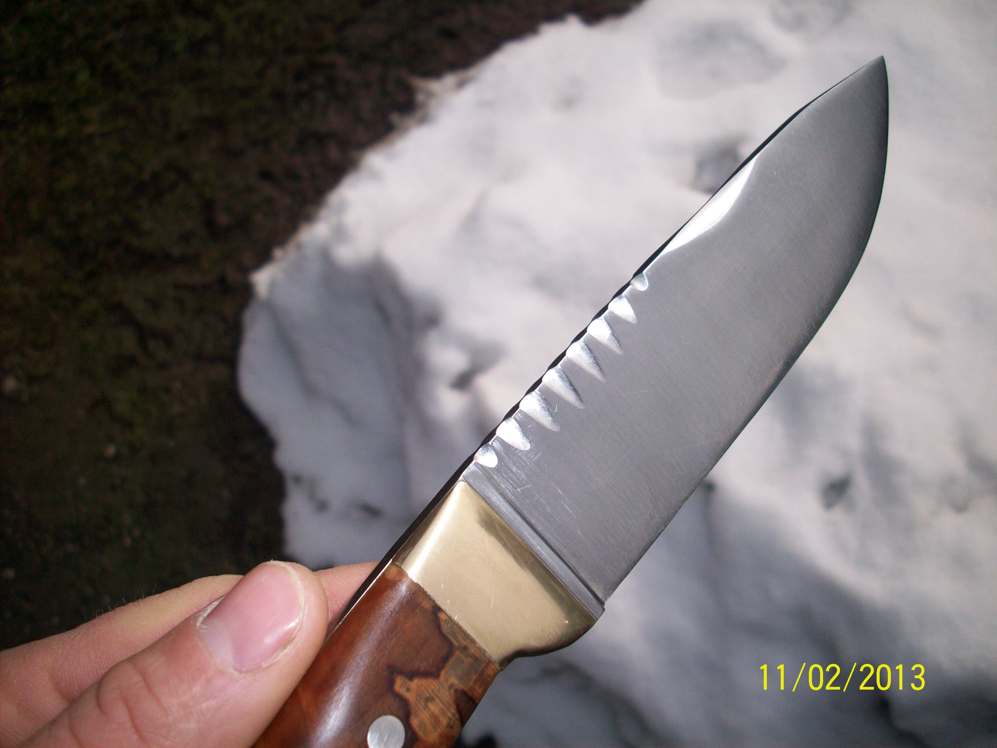

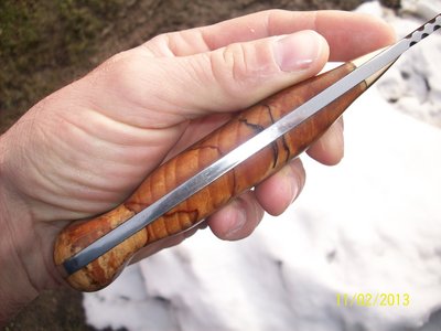

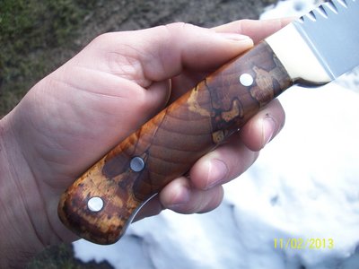

Evo da vam pokažem još malo svojih rukotvorina. ;)
Od A do Ž sam sam radio,znači od toplinske obrade oštrice,drške i futrole koja još nije gotova(malo glanjcanja i druker)

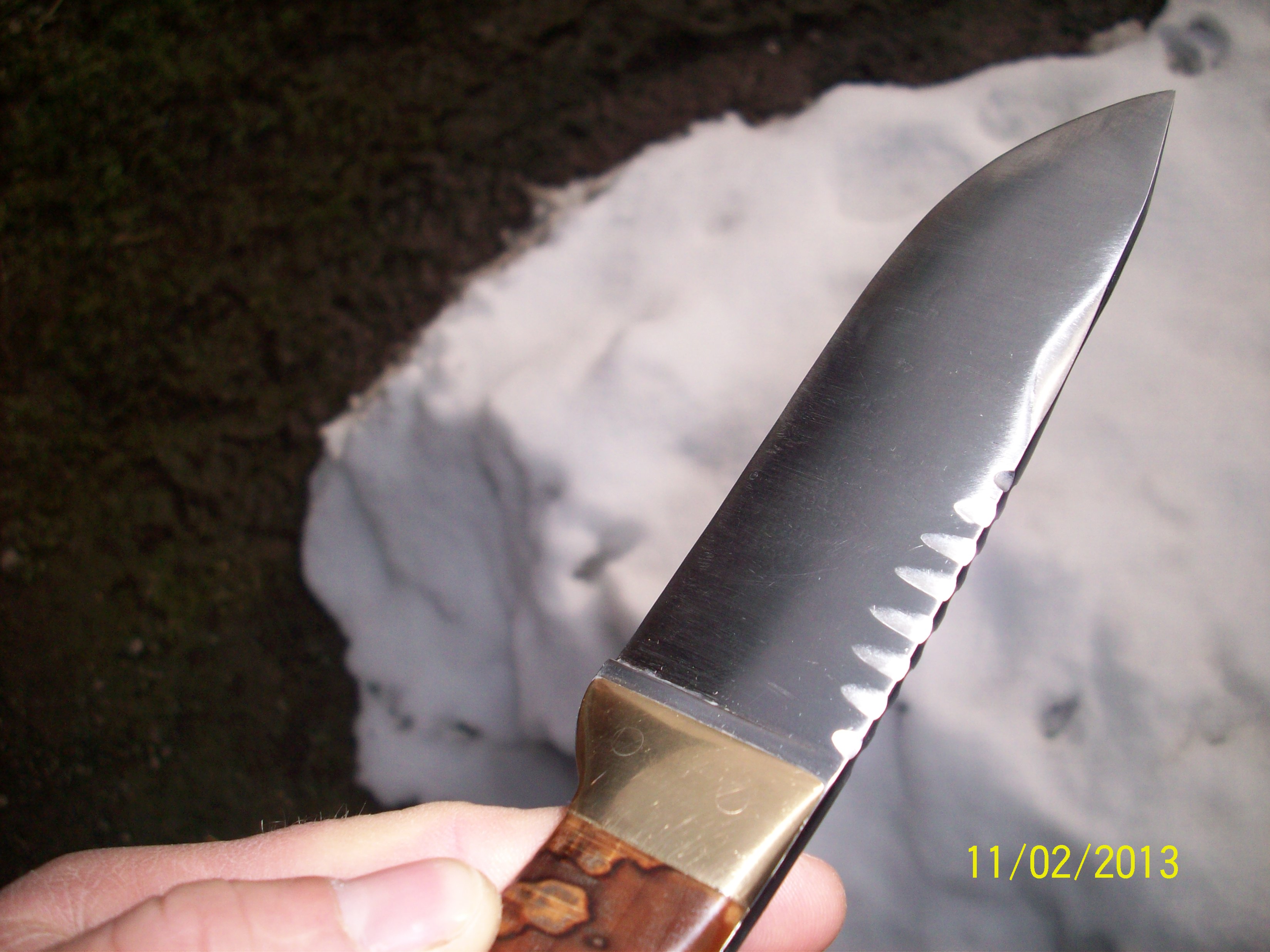

Oštrica je od vodilice "STIHL" za motornu pilu.

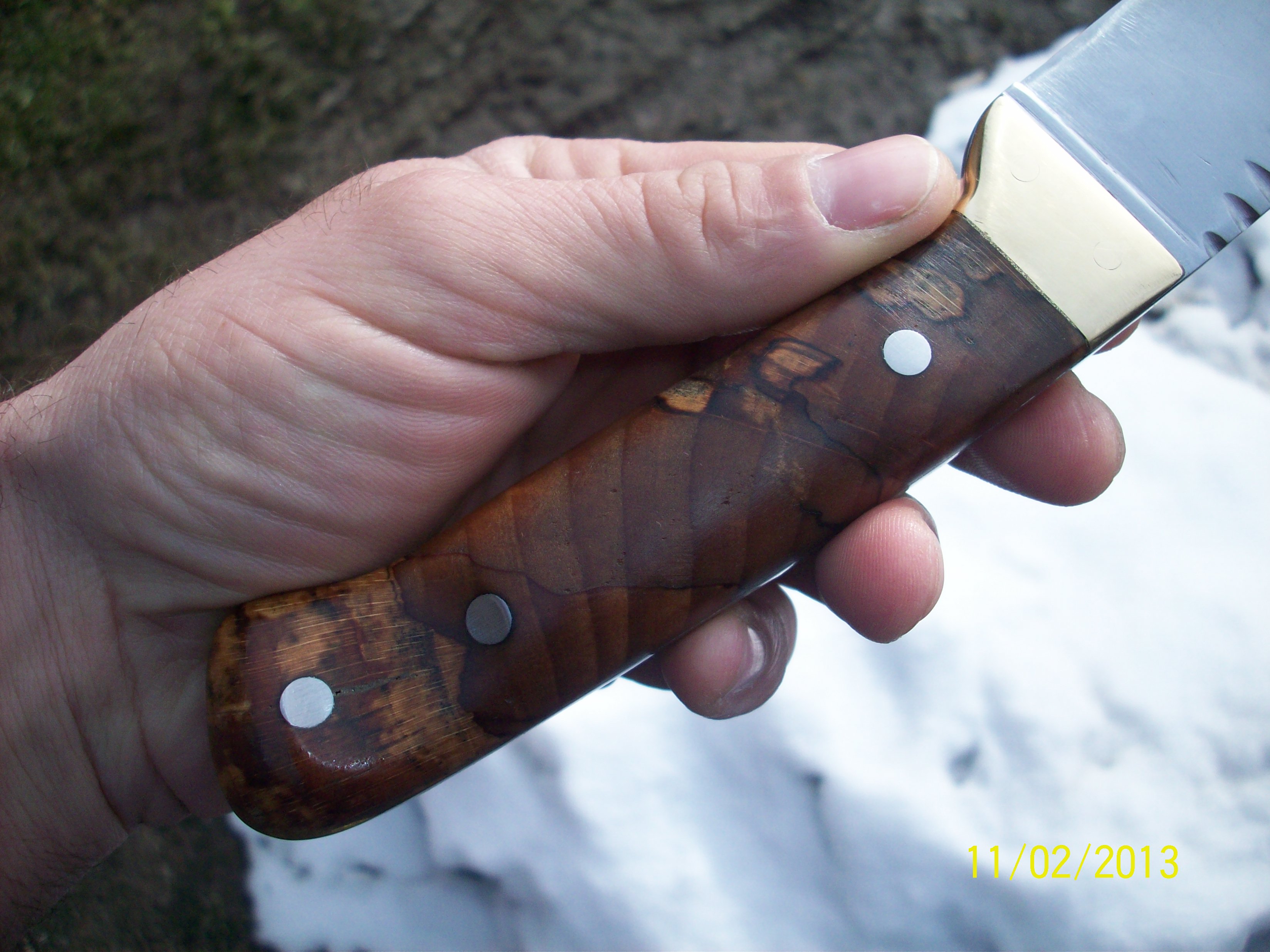

Drška Spalted bukva.
Bolster mesing.

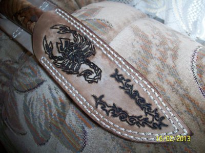

Futrola 3mm biljno štavljena koža sa detaljima na istoj koji su spaljeni pirografom.

Drška je mrak :A25:

Drška je odlična.

Original_G wrote:Drška je odlična.
ma sve je odlično, futrola mi se posebno dojmila

Drago mi je da sam eto stavio spalted bukvu na dršku,iako je prvo bio abonos,pa sam ga zamjenio,vidim da vam se sviđa.
Futrola je posebna priča,koja je prošla mnoga negodovanja,ali uz savjet jednog velikog meštra baš sam nju išao raditi.Hvala majstore na savjetima,a ti znaš koji si(ne znam da li te smijem objelodaniti :A02: )

Jeb....vas ja....kada ste se vec dohvatili tih vodilica od motorki dajte malo da cujemo koja su svojstva tog celika i sto se od toga da napraviti ? Zilavi jesu i ne hrdjaju...a sto jos ???????????????

Toplinskom obradom se sa vodilicom postiže od 55 do 60 hc tvrdoće.
Jaaako dobro drži oštrinu i dugo.Testiram ih u normalnim radnim uvjetima(iako to nije svakom normalna radnja),znači guljenju veprova i zezanju na komade i masu drugih radnji.
Po meni nije normalno ono kao testiranje bacanje u drvo,batoniranje,cijepanje drva,kopanje kanala i druge gluposti.Zna se za što je nož. :A19:
