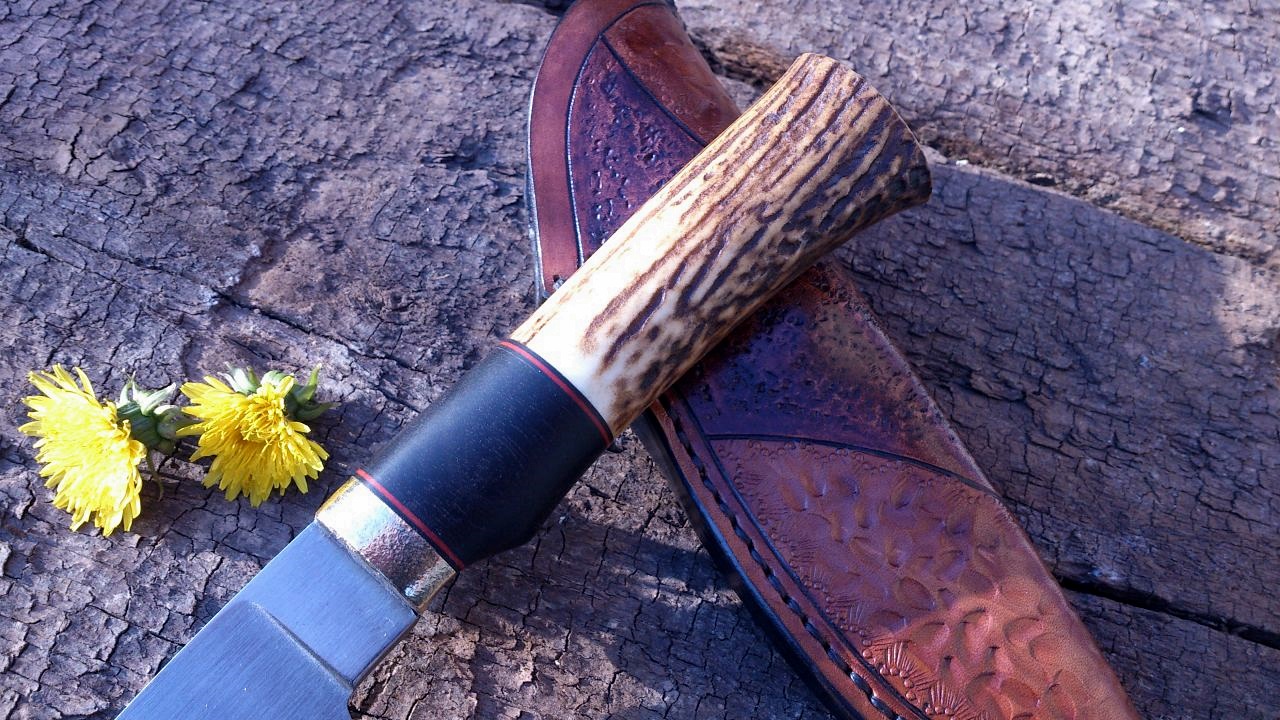

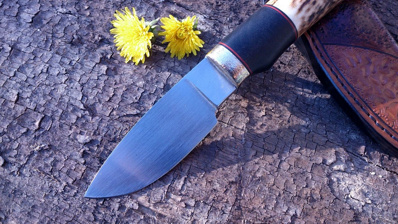

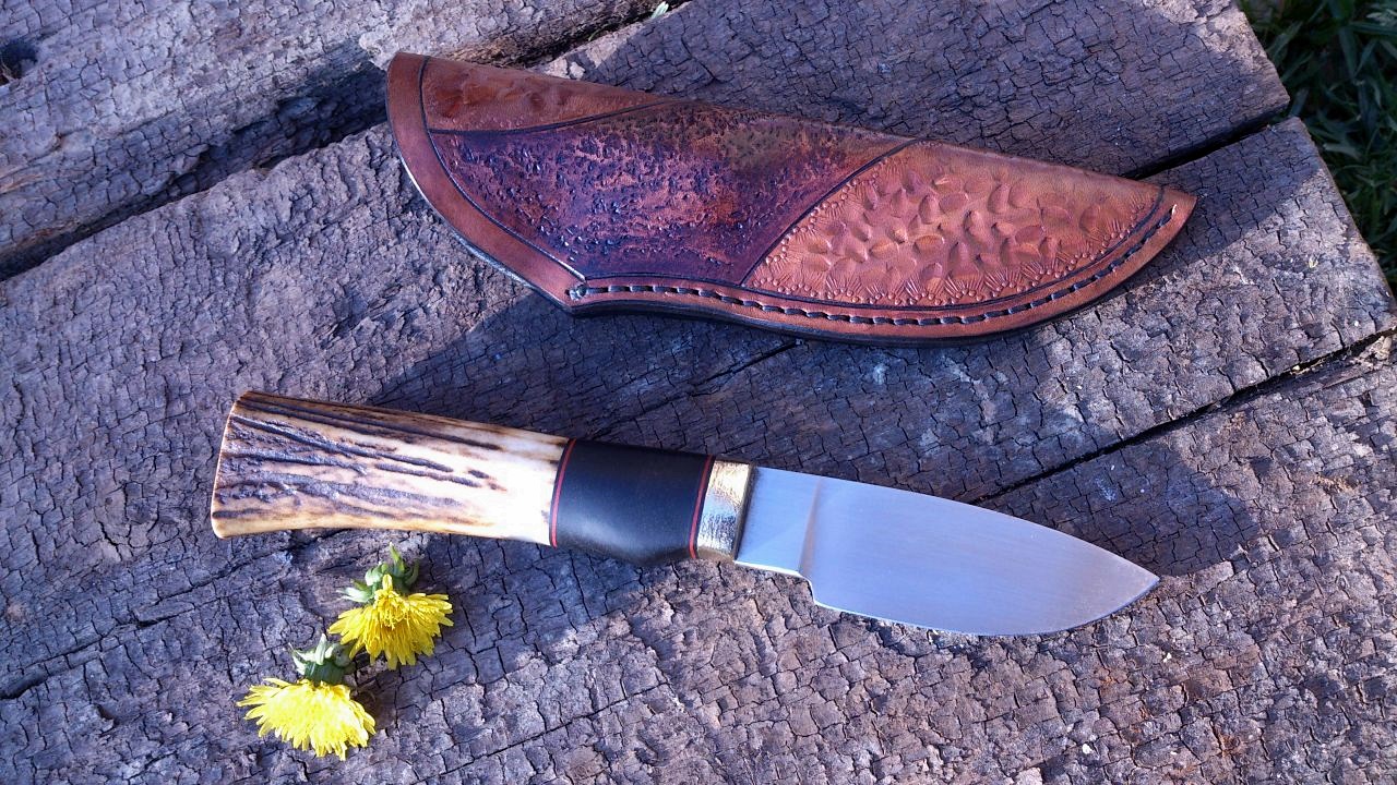

Pozdrav ljudi !
Evo konacno proljeca i novog nozica !
Celik 1075 od 4 mm
Full flat grind sa matiranom ostricom.
Duzina ostrice 85 mm
ukupna duzina 200 mm
Drska od ebanovine i roga jelena,
sa mesinganim bolsterom i detaljom .308 cahure...

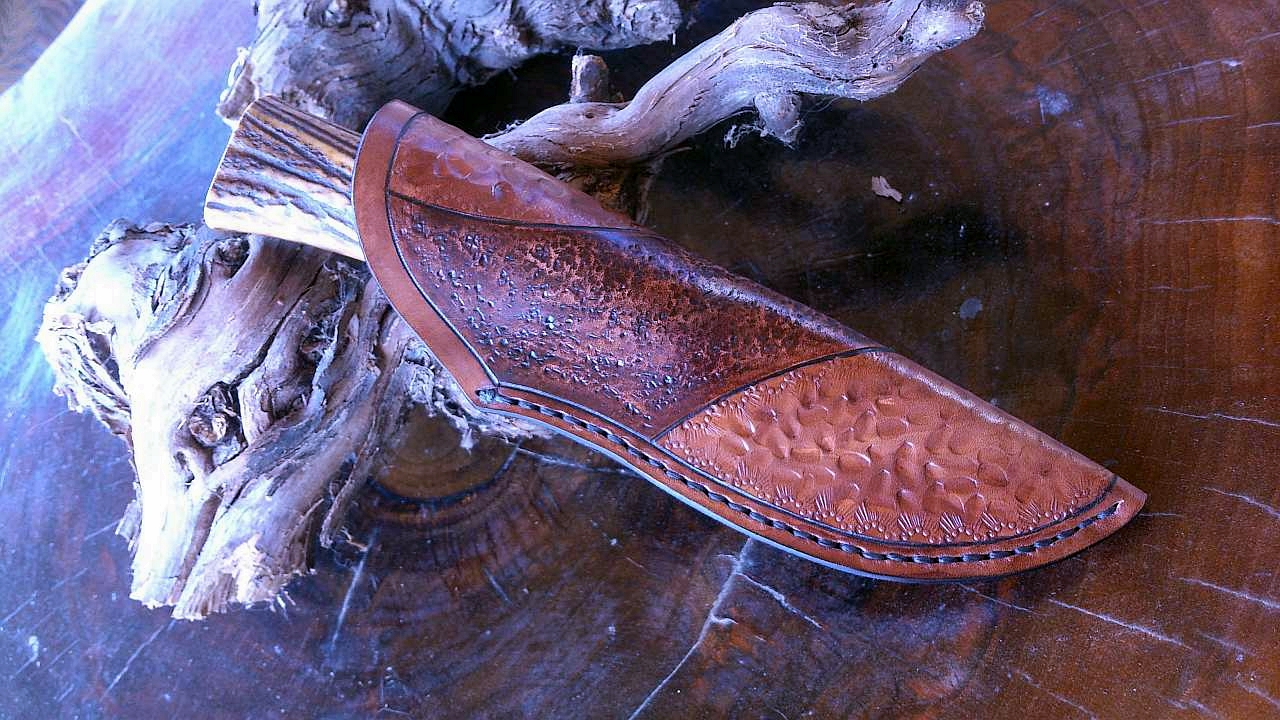

Futrola
Biljno stavljena govedja koza, radjena prema nozu.
Noz ulazi u futrolu uz KLIK
Evo koja slicica....
Ostaje jos da ga graviram.
Ali mislim da cu ga ovaj puta nositi na laser, cim bude gotov jos koji....

Sviđa mi se pogotovo ovaj dio od RWS čahure je jako dobar detalj!!

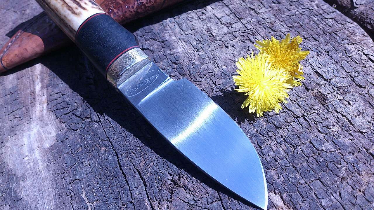

Hvala Punisher !
Pao je i logo...evo i jos nekih detalja
i to je to !
spreman je za udomljavanje

Ebanovina i jelenski rog!!! Jos ono dance od 308...
Ne svidja mi se.
