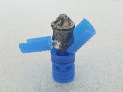

Ja koristim npr srbijanski belom podkalibar 12(na slici izvadjena iz patrone) a u plastici je kugla punog kalibra kao u sacmarici 20 ici mase 24 grama,ove belom su jeftine pa mogu ponekad vjezbati i namjenjene su glatkocijevnim sacmaricama ,a precizan pogodak je naj vazniji ,oko 1,5 eur komad ,i prvenstveno ih volim jer nema prljanja cijevi olovom kao kod pune breneke kugle, a sto se tice preciznosti i pada ,do 50m-60m ionako nijedna sacmena kugla nema primjetan pad a preciznost ove srpkinje je zadovoljavajuca a trefit plecku divlje svinje do 40 ili malo vise metara .
Mnogi grijese pa u svojim sacmaricama koriste ove podkalibarne kugle
koje unutra imaju karabinsko zrno i to ih masno placaju a one se stabiliziraju samo rotacijom,i koriste se samo iz sacmarica ozlijebljene cijevi.
