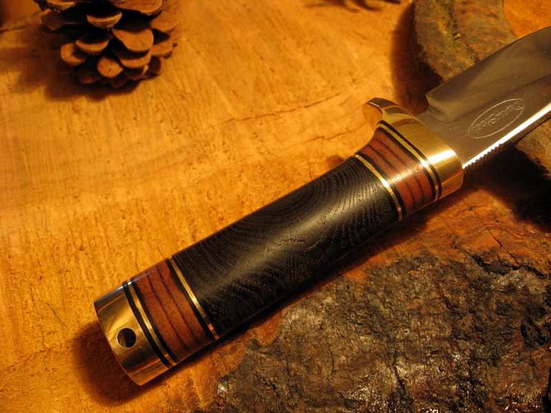

Post by Knife_maniac » 31 May 2012, 00:03
EDC (EveryDay Carry)
Ovaj ljepotan je zavrsen neki dan.
Utjecaj Randall-ovih nozeva je jasno vidljiv.
Spada u manje nozeve, pogodan je za svakodnevno nosenje.
Trenutno je moj 1st choice :twisted:
Celik je 1075, 4 mm debel
Ostrica nesto malo vise od 9 cm
ukupna duzina nozica je 18,5 cm
Drska ima skriven tang (rat tail) a segmenti drske su presani jedan na drugi...
Stitnik i buttcap su mesing.
Spaceri su mesing i crni vulkan papir te koza.
Sredisnji dio je srce fosiliziranog hrasta (abonos).
Komad je poslan na analizu pa se ceka precizno odredjivanje starosti.
Cijela drska je lijepljena 2-komponentnim epoxy ljepilom a buttcap je usarafljen i zakovan tako da nema mrdanja :lol: :A26:
Ostaje mi jos da mu skrojim neko adekvatno odjelce :A02:
Pozz !
