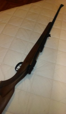

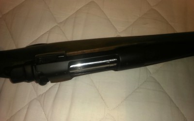

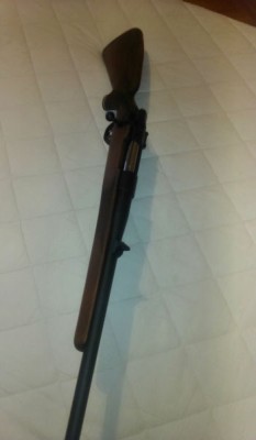

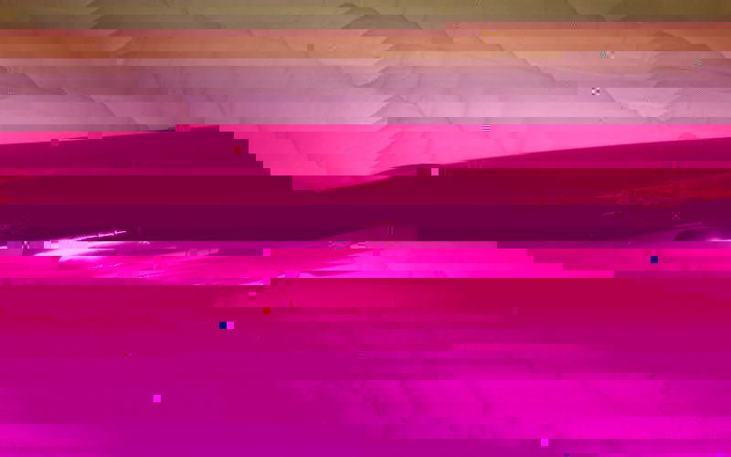

Kad sam vidio članak na forumu o Cerakotu nisam baš bio siguran da je to toliko dobro, mislio sam samo reklama, a kako ima jednu pušku (Crvena zastava, 7 rem. mag) koja je bila u lošem stanju a bilo mi je žao baciti odlučio sam se na opciju Cerakote jer nisam imao šta izgubiti.
U roku nekih 10.tak dana kad su mi javili iz firme Bruner Split da je gotova nisam mogao vjerovati da je to ista puška. Usluga je bila zbilja profesionalna čak sam dobio gratis čekuru na kundaku. Evo želio sam svoje iskustvo podijeliti s vama na forumu, dodao sam slike pa se sami uvjerite. Veliki plus firmi Bruner, svaka čast na usluzi i profesionalnosti.

Pozdrav BorisT@, drago mi je da sam barem nekome pomogao svojim postom.
Sa slika se sve vidi zbilja ti je ispala dobro, odlično.
Moje mišljenje je da je Cerakote puno bolji od Duracite šta i post Borisa pokazuje, drugo mislim da je Duracote nemoguće nabaviti jer ameri ne šalju takve stvari (vezano za oružje) van amerike.
Eto svi sad u Dalmaciji mogu jako brzo i kvalitetno dobiti uslugu Cerakte zaštite oružja uz profesionalnu uslugu.
Svaka pohvala firmi Bruner Split.
