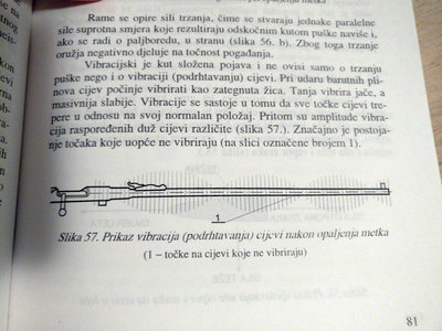

Re: Kraćenje cijevi dugog vatrenog oružja s užljebljenom cij
Gornja slika je informativna, nemoj shvacati dogmatski. Slika titraja cijevi, na toj slici, ne znaci da je titraj cijevi konstanta koja se ne mijenja pa skratis XX cm i bas onda dodjes na onaj najgori dio di je sinusoida najveca.
nego....
Skratis cijev, grupa se prosiri (na primjer) i usao si slucajno u najjaci dio sinusoide titraja.
Postupak tada:
uzmi nekoliko vrsta streljiva, i nadji koje novo streljivo puski odgovara. Streljivo ce izmjeniti titraj cijevi na bolje ili na losije. Naci sta najvise odgovara. Nema formule za to. Niti je sve zgubljeno ako skratis za koji centimetar.
Titraj cijevi ovisi o zrnu i brzini zrna.
Kad promjenis harmoniku cijevi, i poremetis preciznost, na primjer kracenjem cijevi - trazi drugi metak koji ce dati zadovoljavajucu preciznost.
Reloaderi nek traze drugu laboraciju. Oni imaju vise opcija, da nadju "sweet spot", izmedju minimuma i maximuma
Pravila koja vrijede:
Tanja, duza cijev - biti ce "nervozna", odnosno izbirljiva po pitanju izbora municije, ali ce dati bolju izraznu brzinu. (cest slucaj kod lovackih karabina)
Kraca, cijev - manje "nervozna", daje manju brzinu, ali manji je utjecaj titraja cijevi, i daje veci izbor streljiva. Za lovacke puske i nije problem, dapace, ali kod match pusaka gubitak brzine je ravan katastrofi.
Deblja, duza cijev: debljina smanjuje titraj, duzina daje vecu brzinu, nedostatak je je dodatna tezina puske. ali ovo je tipicni izbor cijevi za match puske, koje se koriste na streljani
Itd...
Deblja, kraca cijev trpit ce najsiri izbor streljiva zadrzavajuci preciznost, ali dat ce i najmanju briznu.
Uglavnom za nas "laike", za pitanje na izbor duzine cijevi, formula duzine cijevi - odgovor se trazi u uobicajenim duzinama cijevi, za pojedine kalibre kod standardnih proizvodjaca.
I onda ne skracivati vise, od onog sto u najkracoj varijanti nudi pojedini proizvidjac za odredjeni kalibar.
Danas je vecina pusaka u rasponu od 51 do 65 cm, za standardne modele. Odnosno preko 65 cm duzine cijevi za pojedine match puske.
Uz uvjet da se ukljuci malo razuma, i samo malo znanja unutarnje balistike.
recimo, za cijev 51 cm, ne ici u kalibru 300 win mag. (odnosno za 300 win mag ne kratiti na 51 cm)
Baruti sa sporim izgaranjem uvijek traze malo duzu cijev. na pr 300 wm
Baruti s brzim izgaranjem trpe kracu cijev. na pr 308 win
Kalibri veceg promjera, daju veci unutarnji volumen cijevi i prostora za izgaranje baruta, pa trpe kracu cijev. na pr 9.3.
Manji kalibri, opet, promjer cijevi daje manji volumen cijevi, pa onda biti obazriv sa pretjeranim kracenjem. na pr 7x64.
itd, itd... to bi bile smjernice po mome "laickom" nacinu razmisljanja.
Inace ima na trzistu, i dodatak, uteg koji se moze staviti na cijev, pa smanjuje titraj, navodno povecava prciznost. ali izgelda ruzno. Masivna guma koja se navuce na cijev.
Da zakljucim ja bas ne bi kratio cijev pretjerano, ako bas moram mozda koji centimetar, i samo ako imam jaki razlog za to. jaki razlog,
a ako onda skratim ne bih se bas sekirao, ali bih se potrudio naci najbolje moguce streljivo da izvucem optimum preciznosti u toj situaciji.
