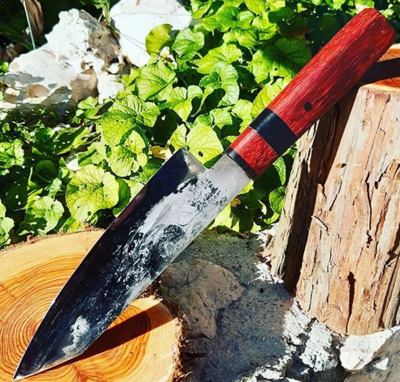

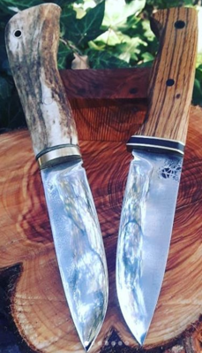

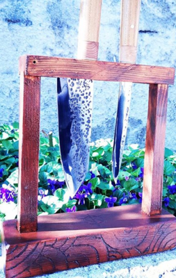

Pozdrav ekipa novi sam na forumu..u slobodno vrijeme izradujem nozeve i htio bi prestavit svoje radove..inace sam lovac i ljubitelj hladnog/vatrenog oruzja :A25:
Ovo su neki od radova..stavljam linkove jer mi upload neradi
https://www.instagram.com/p/B9_qxxcjjP7 ... bsm2anqzsu
https://www.instagram.com/p/B9wZ0UoHSUm ... k6uxarursv
https://www.instagram.com/p/B8y5ws1HafR ... 6bvc3fsjqt
https://www.instagram.com/p/B83x0QoHxxa ... vaktf76o8g

Pozdrav kolega.... Kako ti se krecu cijene radova? Ovo na slikama izgleda vrhunski!

berbenn wrote:Pozdrav kolega.... Kako ti se krecu cijene radova? Ovo na slikama izgleda vrhunski!
ova prva dva su prodana za 120 eura..inace mi se vrtu cijene od 80 do 100 eu..nisam bezobrazan ..ja mislim

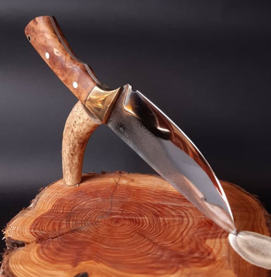

Realno po ovom sto vidim. Koji je materijal noza, koji rucaka? Radis li i futrole, ako da, moze li koja slika da javnost vidi?!

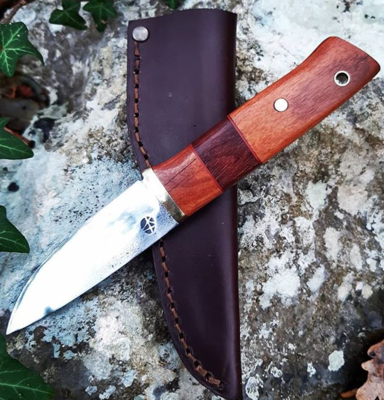

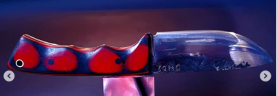

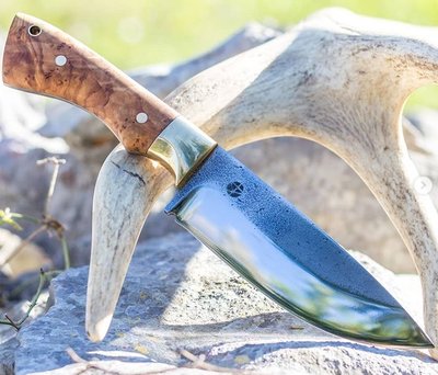

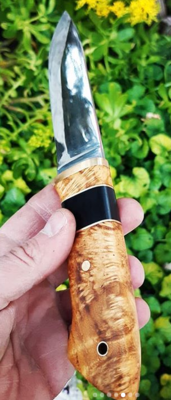

berbenn wrote:Realno po ovom sto vidim. Koji je materijal noza, koji rucaka? Radis li i futrole, ako da, moze li koja slika da javnost vidi?!
Ova tri s vrha su od D2 ..prva dva su maslina i bronca ,treci je akacija ili bagrem ,ebony i ulosci od mesinga..zadnji crni je n690 i G10 drska...i da radim futrole od kože i kydexa
https://www.instagram.com/p/B-MQ_GKjAmb ... no4emrdn8q
https://www.instagram.com/p/B9br8CmHxu3 ... w6mgpscdnj
https://www.instagram.com/p/B83x0QoHxxa ... qi9q0gcwgn
https://www.instagram.com/p/B8bCee2HFNa ... hlbn2a2v7r
https://www.instagram.com/p/B0dPNg-nuHo ... ifafrz1jjc
