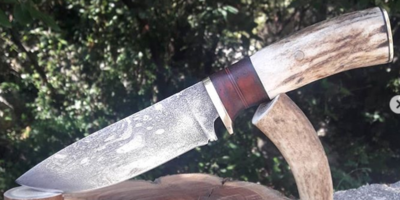

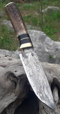

Post by jungleboy » 28 May 2020, 16:42
Pogledao sam slike noževa što si ih napravio i ovako na slikama mi izgledaju baš dobro, kvalitetno :A25: . Meni se više sviđaju ovakvi kao što je ovaj na zadnjoj slici sa crnom drškom. Ovi sa drškom u boji drva mi nisu baš nešto. Ovdje govorim samo o izgledu noža a ne o kvaliteti i funkciji.

jungleboy wrote:Pogledao sam slike noževa što si ih napravio i ovako na slikama mi izgledaju baš dobro, kvalitetno :A25: . Meni se više sviđaju ovakvi kao što je ovaj na zadnjoj slici sa crnom drškom. Ovi sa drškom u boji drva mi nisu baš nešto. Ovdje govorim samo o izgledu noža a ne o kvaliteti i funkciji.
secondi i gusti :) ja inace obozavam neki western bowie stil
