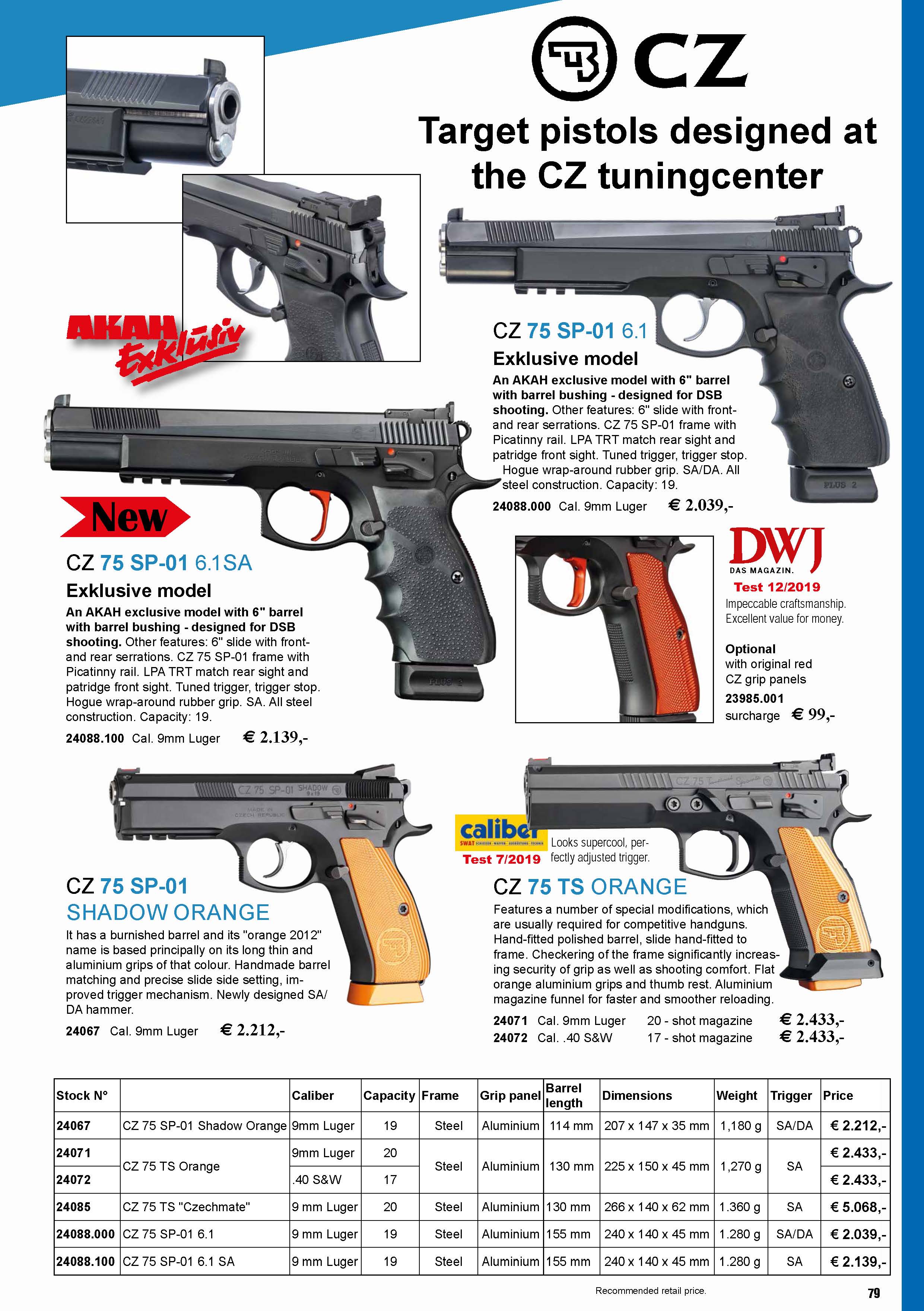

Vrlo slican model AKAH, prema ovome 75B 6.0 jest:
CZ 75 SP 6.1 - oznaka utisnuta (6.1) - na istom mjestu kao i ovome 75b - 6.0 - (oznaka 6.0), na lijevoj Strani navlake, iza.
identican prednji i zadnji ciljnik LPA kod modela 75SP 6.1 i 75B 6.0.
Identican nakoseni brid navlake.
suprotno tome, cz 75 b sport 2,
nema utisnute oznake (6.0, ili 6.1)
zaobljena navlaka.
Drugaciji ciljnici
Ovaj cz 75B 6.0, je vjerojatno AKAH izvedba, ali ga tenutno ne navode na svojim stranicama.
https://www.akah.eu/pistols/cz-75-sp-01 ... cz+75&z2=0
Doduse, i za CZ 75 SP-01 6.1, kazu "out of stock", a za njega kazu:
An AKAH exclusive model with 6" barrel with barrel bushing - designed for DSB shooting. Other features:
6" slide with front- and rear serrations
CZ 75 SP-01 frame with Picatinny rail
LPA TRT match rear sight and patridge front sight
Tuned trigger, trigger stop
Hogue wrap-around rubber grip
SA/DA
All steel construction
Capacity: 19
Cal. 9mm Luger
Napravljjeni prema specifikaciji DSB (Deutcshe Schtuze bund) – njemacka fedearcija koja se natjece prema ISSF, klasicne dicipline.
Znaci, pistolji ce uci unutar pravilnika HSS, po dimezijama, nisanskom rasponu, sili okidanja, itd.
Sta se kvalitete tice… ja bih pretpostavio …. Njemacka kvaltieta

Katalog akah.
