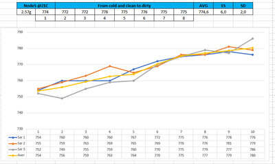

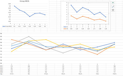

Post by IB43 » 03 Sep 2022, 00:09
1:10" je brz za 175gr Scenar-L. Više mu odgovara 1:11"
Prva slika.
Što se tiče jumpa vidi drugu sliku. Najbolje radi od 0.5 do 0.8mm. Ovo se poklapa i sa iskustvom drugih korisnika (Lapua Club).
Vrijednosti su 1 = 0.2mm 2= 0.3mm 3= 0.4mm itd. Grupe su na 100m, 4 hica. Vjerovatno bi ova 0.16 bila veća sa 5 i više hitaca.

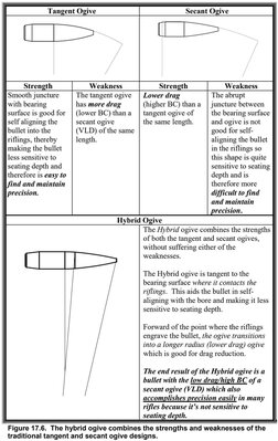

Scenar je tangentno zrno i veći jump mu ne smeta. Sekantna zrna traže vrlo mali jump ili čak i dodir. Vidi treću sliku.

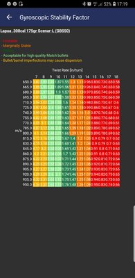

Što se tiče baruta. Meni radi odlično sa N140, četvrta slika, jasno se vidi node. Ali samo sa instaliranom plinskom kočnicom. Kada je skinem, preskače node. U pravilu ljudi su primjetili da im sa N150 radi bolje (Lapua Club). N140 je brz za 175gr zrna. Ja još nisam probao N150. Prvo treba potrošiti N140. A ostavlja mi dojam da se na 784 m/s stabilizira i bez plinske kočnice sa N140, ovo još moram temeljitije isprobati.
Puška je Sako TRG .308 Win 26" cijev, 1:11" twist.
