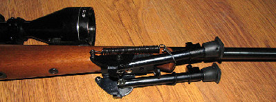

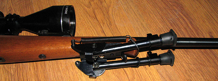

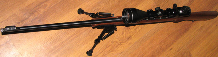

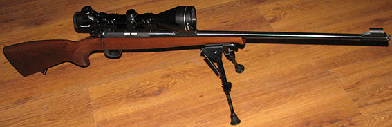

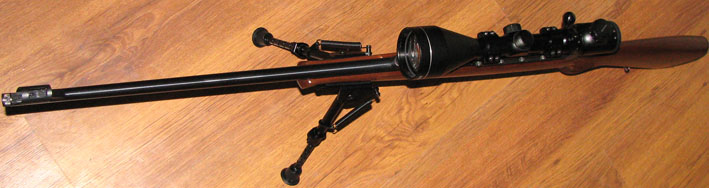

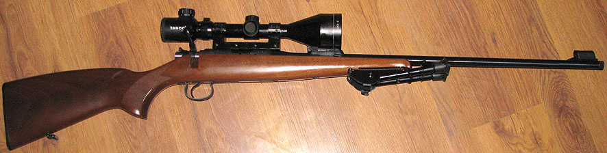

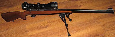

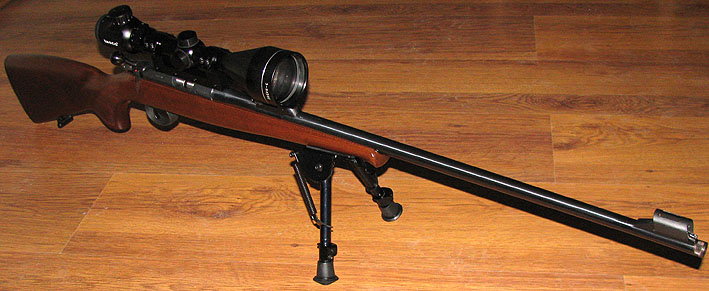

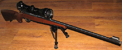

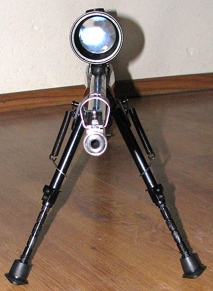

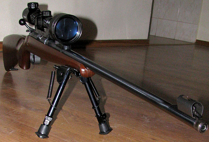

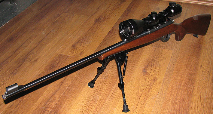

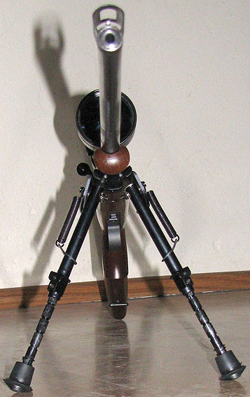

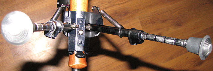

Evo kao sto obecah, evo fotki ZKM-a (CZ ZKM 452 - 2E LUX, 22LR.)
na bipodu kojeg mi je za rodjendan poklonio Picok (hvala i ovim putem).
Montirao sam ga s jednim sarafom na mjesto prednje alke za remen.
Premda s bipodom dolazi i plocica koja je predvidjena za ugradnju
s unutarnje strane obloge ali oblogu tada treba rezati (dubiti) a to
je za sada neprihvatljivo.
Montirano, naspricano silikonskim uljem, isprobano, pofotkano...
E, da, optika je "zagorski" Tasco 3-9x56 E.

Re: ZKM na visokoj nozi (bipod)
rupu treba proširiti za najmanje 2 m/m, obavezno za jače kalibre staviti pločicu s unutarne strane potkundaka, naravno treba ukopati ju u drvo. možda je bolje uzeti nožice koje se montiraju na cijev tako da se po pušci ništa ne dira, idem potražiti slike pa ću ih postaviti . . .

Gle, ako mislis kupiti original harris, ili barem kvalitetniju kopiju (rockmount) one se mogu montirati na niplu od brzoskidajuće alkice za remen... mora biti verzija sa "kljestima" koje se stezu a ne ono montiranje da prvo zasarafis adapter plocu pa sa M6 sarafom kroz nju kao ovo... http://s46.radikal.ru/i111/1003/2c/be91b8ae7f62.jpg to je na kineskim verzijama, onaj vijak se otpusti i oslobodi plocicu na kojoj imas centralnu rupu s navojem kroz koju se zateze vijkom, i dvije rupe kroz koje vijcima zategnes tu plocicu na prednji rukohvat... nakazno izgleda a moras napraviti 3 rupe na kundaku... =(
http://www.mcmfamily.com/images/accesso ... -BIPOD.jpg - na ovoj slici vidis kako spica tih kljesta izgleda... kad se vijak s donje strane otpusti ljesta izlaze van i sire se da mogu zahvatiti niplu od brzoskidajuce alkice za remen... kad ga zatezes kljesta se uvlace prema dolje i stišću, samim time cvrsto prislanjaju nogice uz kundak puske...
razlika između original HARRIS i HARRIS syile nozica je odprilike sljedeca...
original HARRIS - montaza s kljestima, podesavanje duzine bez određenih "koraka" produzivanja, vijak za fiksiranje postavljenog polozaja da nebi doslo do pomicanja, automatsko uvlacenje (skracivanje na minimalnu duljinu), kod skupljih modela postoji i zglob koji dozvoljava nakretanje puske (kantanje), cijena cca 100$ +/- ovisno o modelu, duzina i specijalne opcije (kantanje)
http://cgi.ebay.com/New-G-P-Harris-Type ... 3a601541cf
ROCKMOUNT (i slicni proizvođaci) HARRIS style - montaza s kljestima, podesavanje duljine po određenim koracima, quick eject (ispucavanje nozica na maximalnu duljinu), potrebno ih je staviti barem na prvi "zub" da bi bile cvrste, dok su stlacene skroz oslanja se na oprugu za "ispucavanje" i ne pruza dovoljno cvrst oslonac kao na prvom zubu (ili ostalim zubima), krecu se oko polovice cijene original nozica... cca 50$ +/-
CHINA HARRIS style - montaza sa adapter plocicom, podesavanje duljine po određenim koracima, quick eject (ispucavanje nozica na maximalnu duljinu), potrebno ih je staviti barem na prvi "zub" da bi bile cvrste, dok su stlacene skroz oslanja se na oprugu za "ispucavanje" i ne pruza dovoljno cvrst oslonac kao na prvom zubu (ili na ostalim zubima), krecu se oko 1/4 cijene original nozica... cca 25$ +/-
Plasticna stipalica a bome i one druge nogice sto si stavio link, ti se oslanja na cijev puske i GARANTIRAM ti da ce ti promjeniti tocku pogodka kad budes pucao s njima u odnosu na pucanje bez njih... gore spomenute nozice se oslanjaju na prednji dio rukohvata i ne utjecu na cijev...
taj drugi link sto si stavio je PARKER HALE tip nozica, i one se montiraju pomocu klina koji se utakne u rupu na nosacu ili u rupu na celu prednjeg rukohvata u kojoj se nalazi prihvat za taj klin... klin moze biti fixiran na nozicama ili na nosacu (onda je rupa za prihvat na nozicama) http://www.fidelisfirearms.com/bipods.htm
ovako izgleda kad se montira na celo prednjeg rukohvata puske http://img.photobucket.com/albums/v223/ ... odAICS.jpg
samo sto je na Europskim verzijama ZKM-a to nemoguce napraviti... da je Varmint ili American verzija onda jos mozda... ali EU verzije ne zbor pretankog prednjeg dijela...
Mozes ugraditi adapter koji se montira poput kineskih harris nozica (adapter plocica) http://www.lesbaer.com/images/rail-adaptor.jpg koji ti ujedno sluzi i kao granicnik za ruku da bi uvijek imao jednak hvat... to onda odprilike izgleda ovako http://i292.photobucket.com/albums/mm21 ... 010027.jpg
Sve ovo sto se montira na cijev je kurcina... jebes onda "free floating" cijev kad nogare ucvrscujes na nju... to mozes provjeriti i sam, pucaj s snajperskom puskom s naslona tako da naslonis prednji rukohvat na naslon, a onda to isto napravi tako da naslonis cijev na naslon... sto si blize vrhu cijevi s naslonom veci ce biti promasaj...
Pitaj ako ti jos nesto nije jasno od ovoga sto sam nadrobio...
