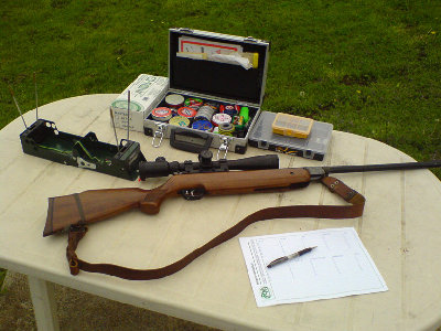

ovim putem se zahvaljujem kolegi KLIK-u za velikodusno ustupljen kronometar =)
i braticu Andriji za pomoc pri upisivanju rezultata na testiranju (ako izuzmemo odlazak na rucak u sred testiranja)

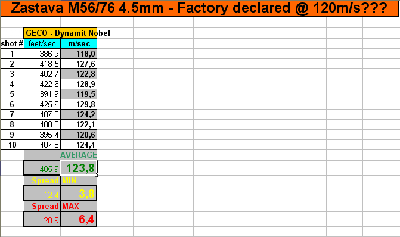

Zastavu sam testirao (u Subotu) vise onako usput da isprobam "Chrony"

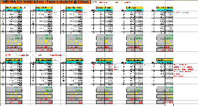

ovo su rezultati Zastave sa Dynamit Nobel - GECO streljivom danas je odrađeno pravo testiranje =) HW80 sam testirao detaljno sa raznim vrstama streljiva testirano je sa vise manje poznatim i dostupnim vrstama streljiva u nas Hrvata =) u zadnjoj skupini sam testirao egzoticnije vrste (u mom koferu) streljiva, pa nisam pucao po 10 vec samo po jedan tek za orijentaciju.

HW80 @ 295m/s
H440 @ 305m/s
H440 @ 305m/s
Re: KRONOMETAR test - HW80 & Zastava M56/76
zavisi sa kojim streljivom to tvornica testira i deklarira... ako gamo testira sa PBA streljivom onda je normalno da su brojke nabrijane...
sa kojim streljivom diana i slavia imaju identicne brojke sa tvornickom deklaracijom, jer ako camo se ravnati po GECO streljivu onda je i zastava cak iznad brojki (120m/s) koje deklarira tvornica... onda je i HW80 tocno onako kako je deklariran (s obzirom da moj ima citavo staža i jednom je prenocila napeta) to bi bilo to... kako diana i slavia daju rezultate sa GECO-m?
pa zar nije RWS hobby "lagano" streljivo? normalno da je brzina iznad deklarirane...
