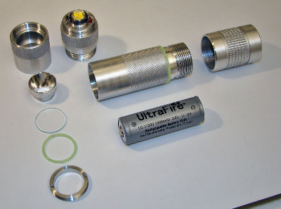

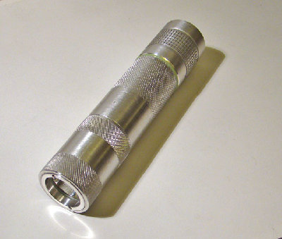

Lako, ako imaš tokarski stroj
Obzirom da nema baš puno ljudi takvu mašineriju, najčešće se modificiraju postojeće baterije. U današnje vrijeme led tehnologija je vrlo napredovala, tako da su led svjetiljke u pravilu puno jače od onih klasičnih sa žarnom niti. Obično se stavljaju jači led emiteri, bolji hladnjaci (te super snažne ledice poprilično se griju), bolja pogonska elektronika (led zahtjeva konstantan izvor struje) te litij-polimer baterije velikog kapaciteta.
Koga više zanima ta tematika, ovo je najbolje njesto za to:
http://www.candlepowerforums.com/vb
Ovo je primjer jedne baterije koju sam ja napravio. Koristi trenutno najjači led emiter SSC P7, i mada je dugačka samo 115 mm, jača je od najveće Maglite baterije sa klasičnom žaruljom.

Hrvoje wrote:Koristi trenutno najjači led emiter SSC P7, i mada je dugačka samo 115 mm, jača je od najveće Maglite baterije sa klasičnom žaruljom.
di nabavit koji komad?

Posto bi bila takva svjetiljka, ako je za prodaju ??

Takve custom baterije su obično skupe, a ja sam ovu napravio za svoj gušt, da imam nešto unikatno. Inače se ne isplati, jer Kinezi to rade dosta kvalitetno za relativno male novce. Tako se već za 30-40 dolara može dobiti solidna baterija. Ja te stvari najčešće naručujem odavde:
http://www.dealextreme.com
Kvalitetnije lampe koriste Cree, SSC (Seoul Semiconductor) ili Luxeon emitere, sve ostale generičke ne treba ni gledati, jer za nekoliko dolara više dobije se puno jače svjetlo.

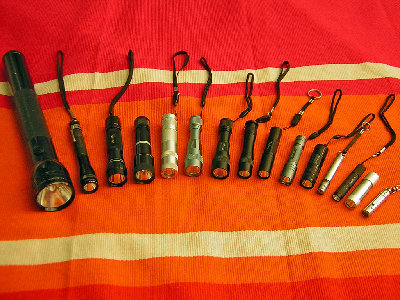

Maglite je nekad bio pojam za vrhunsku svjetiljku, a sad je smijeh od baterije. Ja imam jednu veliku 4D, MiniMag 2AA i Solitaire, koje su stare nekih 20 godina. Sve sam ih prepravio na led, jer se može kupiti set sa led modulom i novim reflektorom za sve stare tipove Meglajtica. Međutim, taj set košta više nego neka nova baterija koja je puno bolja od te unaprijeđene Meglajtice. Čuvam ih samo iz sentimentalnih razloga.
