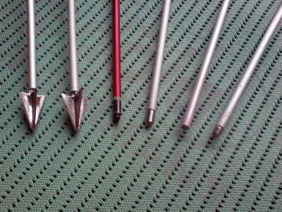

Pozdrav društvo,ima li netko da se zabavlja sa samostrelom? Imam samostrel snage 150lb i dosta sam zadovoljan ali problem su strijele,aluminijske kupovne nisu dugo izdržale,dosta su osjetljive. Počeo sam da sam radim strijele i pokazale su se preciznima i izdržljivim i ono najvažnije puno jeftinije od tvorničkih.Isprobao sam strijele sa kupovnim perima i sa perima vlastite izrade i nema neke razlike,sada isprobavam preciznost sa raznim vrhovima.Jedan lovački vrh koji sam napravio samo za probu,me šokirao ,prvi puta da mi je strijela srušila metu.

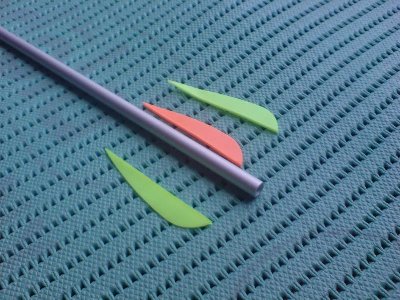

Prvo par stvari o samostrelu,nije neka klasa MK150 drveni kundak,kupljen u Hunter & KŽ,provjerom preko interneta uštedio sam 300kuna jer svi drugi imaju za iste modele cijene 200-300 kuna veče.Pošto sam početnik kupio sam model sa klasičnim lukom ,compoud je više za iskusnije,veča je cijena a računajte i na tetivu,nju treba znati postaviti,održavati.Kada sam kupio samostrel bilo je kako sastaviti ga,ima nekih slika ali nije baš jasno,nakon par dana pukla mi je tetiva,reklamacijom u Hunteru dobio sam novu bez problema.Primjetio sam da treba paziti kada se tetiva zapinje da se točno sredina stavi u zapinjač,inače strijela jako ode u stranu.Neki modeli imaju različiti zadnji nišan,moj je sličan zračnoj puški,dok moj kolega ima podesiv po visini ali ne i lijevo desno,njegov je bolji za optički nišan.Strijele radim od aluminijske cijevčice fi 8mm koju kupim u Bauhausu,2metra košta 19 kn i od nje dobijem 4 strijele,bitno je da cijev ima stijenku duplo deblju od kupovnih .Pera sam naručio od "iz fotelje"gumena su i puno manje se oštečuju od plastičnih pera kakva su na kupovnim.Dosta puta se strijela zabije u metu do pera i gumena se vrate u svoj oblik,nabavio sam u firmi armiranu gumu od 1mm,izrežem traku od 3mm dužine od pola metra i na nju lijepim pera izrezana od iste gume i sve to lijepim na strijelu.Imao sam problem kako u cijev narezati navoj m6 za vrh,jer je rupa u cijevi fi 6,jednostavno sam čekičem lagano stukao cijev i dobio rupu fi 5.Zadnji dio nosača tetive radim od teflonske plastike koju obradim na stolnoj brusilici na potreban oblik,ima sada svih tih stvari u Hunteru za kupiti

Mogao bi se koristiti,što se tiče snage ima je,preciznost dovoljna,ionako se ne puca preko 50 m,više je stvar u strijeli,treba odabrati pravi vrh,ovi koji se prodaju kod nas su slabi,nježni dosta tek za lisicu.Neznam kako je u stvarnom lovu,iskreno možda bi mogao pucati na pernatu divljač,vidio sam snimke kako ameri love purane sa vrhom giljotina,a njihovi purani su ogromni.Oni koji idu na visoku divljač koristiti če ipak jače i VEČE,(moj koristi strijele od 40-50cm) samostele sa večim krakovima,compound .To je kao i sa puškama,nema univerzalne ni univerzalnog zrna,to kažem jer sam imao karabin 8x57,pa sam dosta eksperimentirao sa zrnima.Sve ovisi o lovcu,ako dobro procijeni da je pogodak smrtonosan,bilo to strijela ili puščano zrno

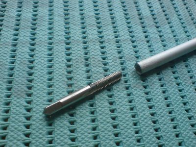

reky
Posts: 32
Joined: 17 Jun 2009, 21:27
Re: oružje na tetivu
Post by reky » 09 Jul 2009, 18:38

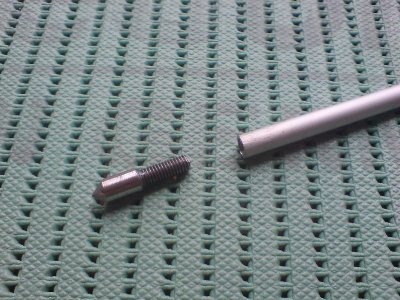

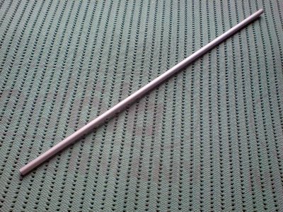

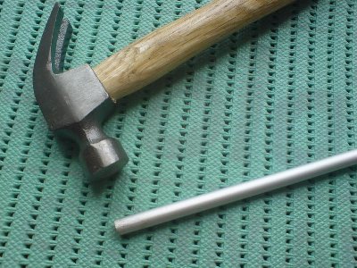

cjevčica odrezana na mjeru
malo čekičem smanjimo rupu
narežemo m6

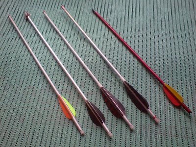

stavimo vrh i zaljepimo pera
crvena je kupovna
HVALA Mike
