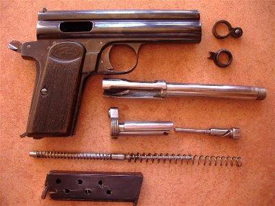

Frommer Stop M1912, iz 1916. godine kalibar 9 mm Browning.
Komplicirano oružje, rotacioni zatvarač, cijeli sklop se pomiče unazad u zabravljenom položaju, zatvarač se zadržava u zadnjem položaju nailaskom na zadržač u obliku vilice, cijev s izbacivačem pod djelovanjem povratne opruge kreće naprijed, odbravljuje zatvarač te izbacuje čahuru. U odrećenom položaju prilikom povratka cijevi, odnosno zadnjeg dijela kućišta zatvarača oslobađa se tzv. vilica te zatvarač kreće naprijed ponavljajući ciklus ubacivanja metka. Iz njega sam ispucao oko 200 metaka i nisam imao zastoja. Dosta je precizan, a okidanje je tvrđe.

Re: Frommer Stop M1912
Zbog čega ima navoj na kraju cijevi?
Vuk na vuka ni u toru neće,a kamo li brat na brata svoga...
Navoj ima da "našarafimo" spojnicu koja drži cijev i povratnu oprugu. Inače za one koji pucaju iz ovog modela upozoravam na vrlo tanak lisnati izvlakač pa ako pukne ........ problemi
