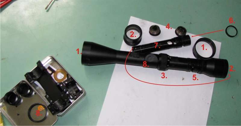

Eto, prvo sam rastavljao Cometu, sad je na red dosla i optika, Gamo 3-9X40 WR!
Isao sam malo prosetati Dlakavu budalu (TM), naucio se je nositi kanticu na drugo mjesto kad ju pogodim
I nakon cca 10 ispucavanja, sve mutno u optici! Probam pomaknuti podesavanje povecanja
(uf namucit cu se s strucnim rijecima, vec vidim!) i na cca 5X slika je bistra a na vise ili manje jako povecava i smanjuje
sliku i totalno je mutna (izvan fokusa). Na tih 5X je i precizna ali polako ta vrijednost seta od 3X - 7X.
Zovem gospodina koji mi je prodao optiku, kaze da ne zna sto da cinim te da ce
pokusati naci mi neki servis. Konzultiram se s Majkom (Abolichanom, ne svojom mamom
) i Knifichem.
Zovem gospodina Sedmaka u servis Plemenitas, on kaze da to ne radi ali da ima ekipu i da mu posaljem postom.
I nakon borbenog poklicha "nista svabo nije napravio sto mi ne mozemo potrgati" krenem u podrum za radni stol.
Uostalom, popravio sam nekoliko kvalitetnih starih dalekozora, pa ovdje barem ne trebam "upucavati" strane!
Pogledao sam s prednje strane i uocio neki vijak kako se kotura negdje unutar optike.
Prvo sam ju ogledavao sa svih strana, vidi se jedan vijak na prstenu za "zoom" i jedan na pola optike (8).
Probao sam prvo odsarafiti prednju lecu (1). Zanimljivo, ona se je odsarafila s cijelim prednjim vanjskim prstenom.
Plin (ako ga je i bilo) je dakle "rasplinjen"
Pokusao sam odsarafiti i zadnji dio isto tako (2), ali nista, dodje do kraja navoja (koji inace sluzi za podesavanje fokusa) i ne ide dalje.
Odsarafio sam prsten za "zoom" i ispod njega sam nasao tri mala vijka raporedjena pravilno oko optike. Odsarafio sam i to i banana.
Ne mice se nikaj.
. Tada mi je palo na pamet da skinem znakic "Gamo" na suprotnoj strani prvog sarafa (8).
Eureka! Tu nema nista, nemojte to skidati!
Tada sam po drugi put skinuo zastitnu gumu (grijeskom drugi broj 8 ali mi se ne da to ispravljati!).
Oko lece nije bilo vidljivog navoja (s unutrasnje strane) tako da sam cijeli dio gdje je bila guma primio s kljestima i uspio odvrnuti zadnju lecu (2).

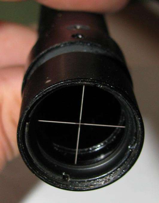

Unutra se odmah nazirala koncanica (7) i prstenasta matica (6).
Lagano sam odvrnuo maticu i pokusao s mjesta prstena (5). kroz otvor gurnuti cijeli dio van. Izasao je dio (7).
Prvo sam pokusao dokuciti sto to uopce je. Dakle, prvo (gledano od oka) je koncanica, zatim u "valjku" je jedna leca koja se je pomicala i na kraju jos jedna leca koja je fiksna. Hm, a sarafic je jos unutar toga. Nista, skidanje ili koncanice ili prve lece...

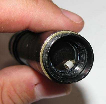

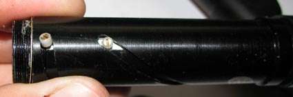

Prva iznutra ima maticu (kruznu) ali je jako sitno sve to. Pokusao sam ponovo odvrnuti taj cijeli prednji dio (tako sam slucajno i do sada odvrnuo vanjske lece) i uspio sam (navoj je bio ucvrscen ljepilom). Unutra je bio sarafic koji pokrece TRECU lecu u tom dijelu! Izvadio sam prokletnika.
Vratio sam ga na mjesto. Pritegnuo oba sarafica. provjerio da li su lece ciste, pritegnuo prednji saraf s lecom na taj dio (ima rupica na samom sarafu kroz koji sam kapnuo trenutnog ljepila). Vratio sam sve natrag. I Vid vraga, Dlakava budala (TM) mi je ostala unutra.
RADI!!!

- Attachments
- Nesto mi je ostalo unutra :)
- max.jpg (31.05 KiB) Viewed 791 times
- Krivac na mjestu
- mjesto.jpg (13.63 KiB) Viewed 792 times
- Kao sto pise - krivac
- krivac.jpg (25.12 KiB) Viewed 792 times
- koncanica
- koncanica.jpg (32.58 KiB) Viewed 793 times
- Treasure map
- rastavljena optika2.jpg (24.89 KiB) Viewed 798 times
