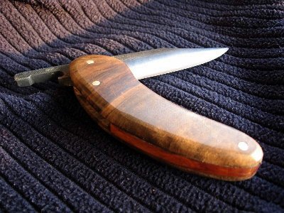

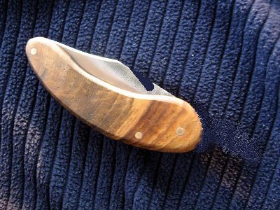

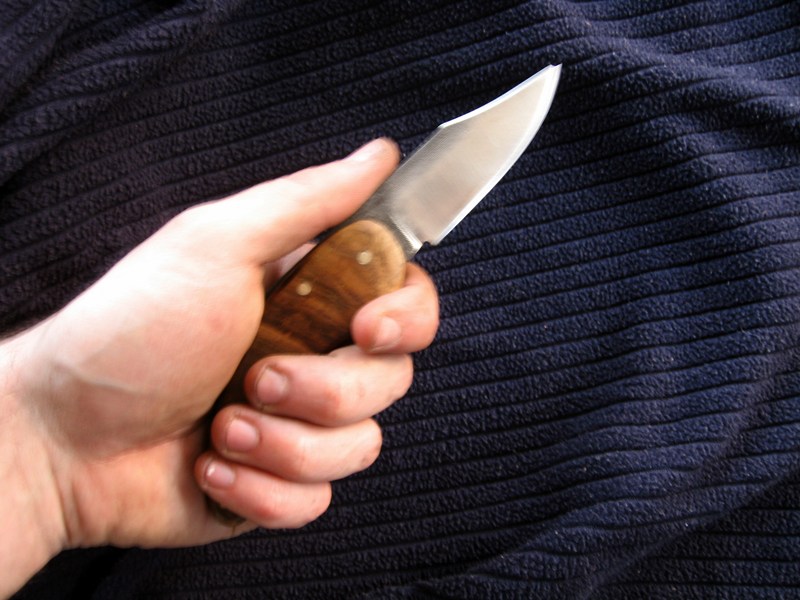

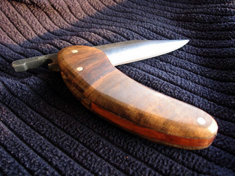

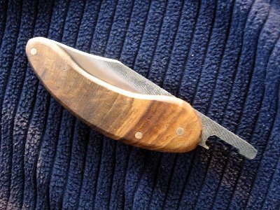

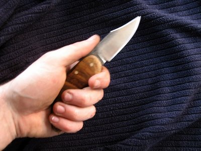

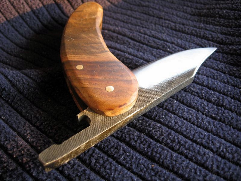

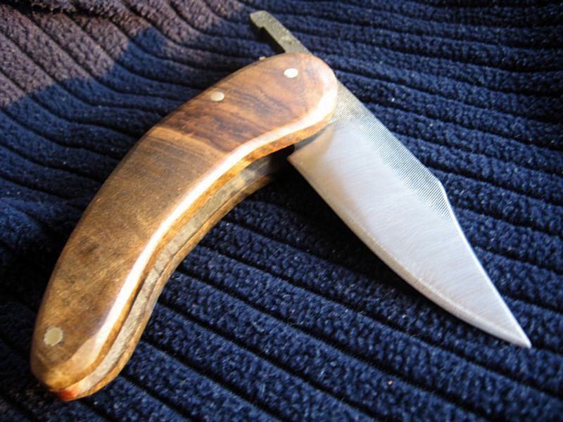

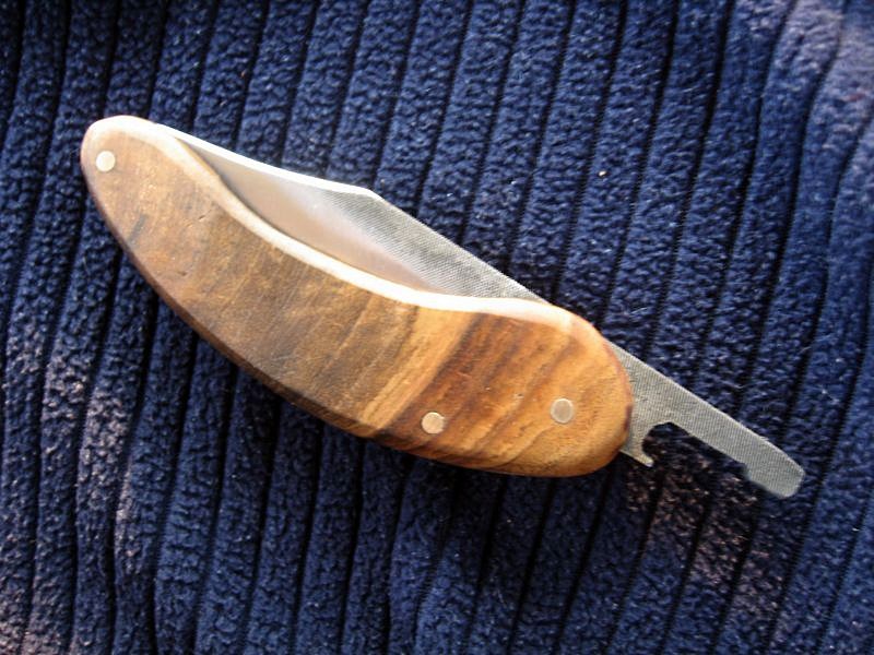

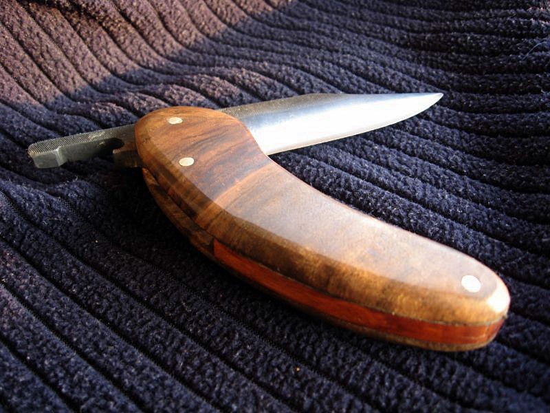

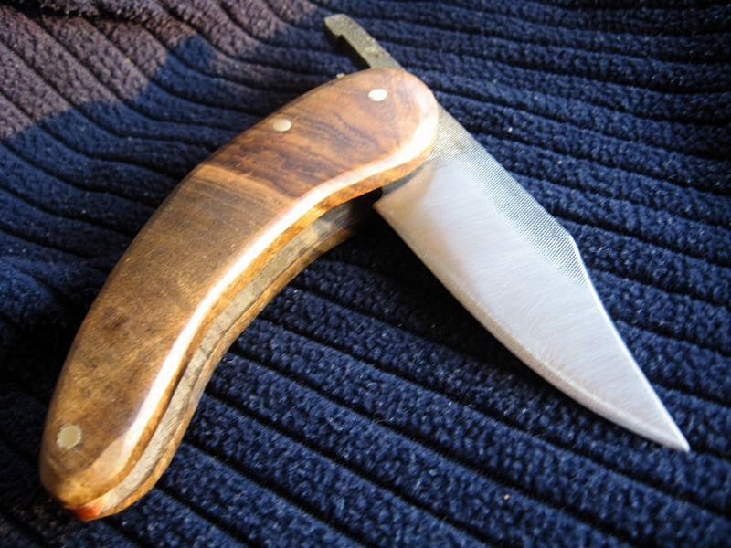

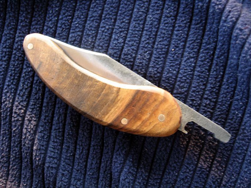

Mali friction folder.
Radi na principu trenja izmedju drske i ostrice.
Ostrica - stara turpija.
Clip point ostrica, kaljena i popustana.
Drska kvrgavi orah i sljiva, zakovice od mesinga.
Kada je nozic zatvoren onda sluzi za elegantno otvaranje boca (Pan-a ili Karlovackog
Re: Friction folder za alkoholicare
Zgodno i praktično,probao sam davno da koristim turpiju za nož ali nije "držala" oštricu.Sviđa mi se ovakva izvedba,nije ništa komplicirano,moraču i ja da probam napraviti tako nešto
nije lose...samo taj dio za otvaranje boca malo nespretno strsi.....mozda bi bilo elgantnije ovakvo rjesenje
znam da taj dio ima funkciju...jer drzi ostricu otvorenom..ali moze se to i drugacije rijesiti...u svakom slucaju zanimljiva ideja
sve mi se više sviđa
