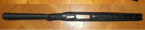

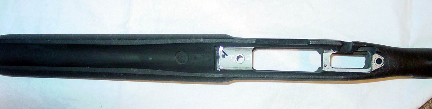

prilog slika 1
Kod sps kundaka Slika 2. ima dosta mijesta u prednjem dijelu u komorama prilično su prazne čak mislim da su mislili na opciju uradi sam, a kod zadnjeg dijela kundaka koliko hoćeš full je prazan može se ljepo napuniti preko kile, amortizer je inače od nekakve spužve i jako je ugodan nebih ga mijenjao.
Silikon i olovne kuglice su mi prvo i mislim dobro riješenje koje neće zveckati a lako ih je kasnije ukloniti ako bude potrebe samo je veliko pitanje koliko gdje otežati i koliko ukupno dignuti težinu. Ako može kakvo iskustvo za težinu puške.
