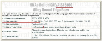

Ovako Brankec,kaj se tice celika Č 4230 sastav mu je ovaj :C-0,67%,Si -1,30%,Mn- 0,50%,Cr - 0,50% tako da tvoj podatak nije tocan,a sa 0,67% ugljika je pogodan za izradu noza.
Kaljenjem i popustanjem nakon kaljenja nozevi su otvrdnuti na 56-58 Hrc sto je sasvim dovoljno za jedan noz za normalnu upotrebu.
Ima i ugljicnih celika koji imaju veci postotak ugljika i koji daju vecu tvrdocu istina ali tvoje oznake celika takodjer nisu tocne jer Č 5160 nije ta oznaka nego AISI 5160 kao ni Č 52100 nego AISI 52100.
Stara hrvatska norma za AISI 5160 je Č 4230 iz kojeg su i izradeni spomenuti nozevi,a za AISI 52100 je hrvatska norma (stara oznaka) Č 4146
Č 4230 spada u skupinu celika za opruge (koristio sam federplatu od kamiona),a Č 52100 je celik iz slupine legiranih alatnih celika i osim za izradu alata se koristi najvise za izradu kotrljajucih lezaja i po mojem je sudu bolji materijal za nozeve od Č 4230 ali ni Č 4230 nije los.
Svi podaci su ti od gosp.Karla i njegovog starog nakovnja na ciji si se i ti izvor pozvao ali si naveo netocne podatke,bilo slucajno ili namjerno ne ulazim u to.

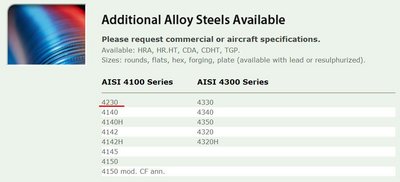

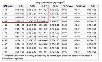

Uspel sam pronaći neke informacije o SAE čelicima sa kojima sam nenamjerno naoravil nekakvu pometnju:
Sad je sa time gotovo i sigurno vas više nebum gnjavil sa SAE standardom.

Odmah nakon kaljenja se popusta na oko 200 celzija oko sat do dva i hladi na zraku da se celik poboljsa (da mu se uklone unutarnje napetosti koja je nastala prilikom nastanka martenzitne strukture i otvrdnjavanja).
Sa tim popustanjem mu se smanji malo tvrdoca ali se povecava zilavost isto tako vazno mehanicko svojstvo noza.
Ako bi se samo zakalio bio bi tvrd ali i krhak i mogao bi puknuti kao staklo pri nekom vecem naprezanju na savijanje.
A evo ti moj link pa si malo prouci ,inace je izvor strojarski prirucnik od Bojana Krauta koji je alfa i omega strojarstva iz kojeg i Karlo iz starog nakovnja vadi podatke i uci,sve ti tamo pise i nadam se da smo konacno zavrsili sa sastavom celika Č 4230,ako nesto nije jasno pitaj Karla,molim te.
http://www.stari-nakovanj.com/CPP.htm
http://i1125.photobucket.com/albums/l59 ... C01778.jpg
Inace se kali na oko 800-850 celzija,zagrijava se do nemagneticnosti (kada magnet vise ne lovi,otprilike je to tamno crvena zagasita boja do ljubicasta) i onda se gasi u ulju a ne u vodi kako to neki rade,ovaj je celik predviden za kaljenje (gasenje,hladenje ) u ulju.
