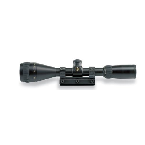

AirKing 3-9x42 AO
dali ova optika može izdržati i kolko dugo H1250
sa jednodjelnim nosačem
uz pomoč gamo scope stop

NADAM se da nije ona i na plotu piše...........
dali itko ima ovakvu optiku na nekoj magnum pušci sa 30 i više đula
HVALA.
HVALA.

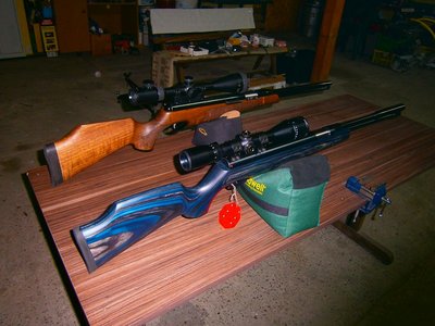

Fixna cijev i preklapuša su dva različita svijeta. Ali prvo i osnovno mi neide u glavu kupnja ovih Gamo ili Hatsana samo da piše da imaju 300 m/s, a preciznost je nemoguče dobiti ja sam probao sve i svašta pa mogu reći iz osobnoga iskustva. Ovaj Gamo HUNTER košta kao moj HW 97 i to SE neka specialna edišen plavi kao šerpa boje
, nebitno i ja počeo pisati s brda zdola poanta je da se ljudima neda naručivati izvana ili ne da potcjejujem nemogu provući karticu na X puta pa su primorani kupovati ovakve puške. GAMO CFX je jedina puška koja može parirati skupljim puškama po preciznosti. Isto tako Diane Magnumi su jako teški za ukrotiti radi Railcola od kojeg odpada zubni kamenac.
Evo dvije puške koje mogu složiti grupu kakvu poželiš tj. koliko si ti kao strijelac sposoban.
