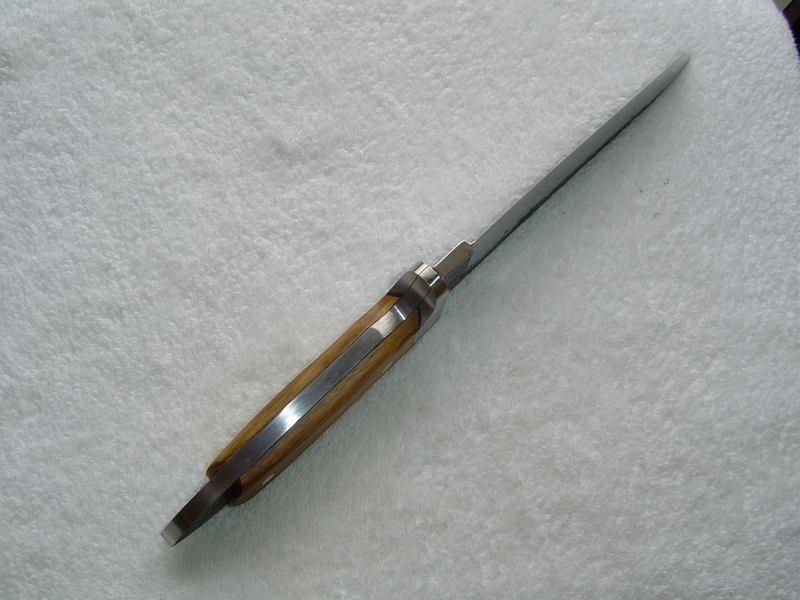

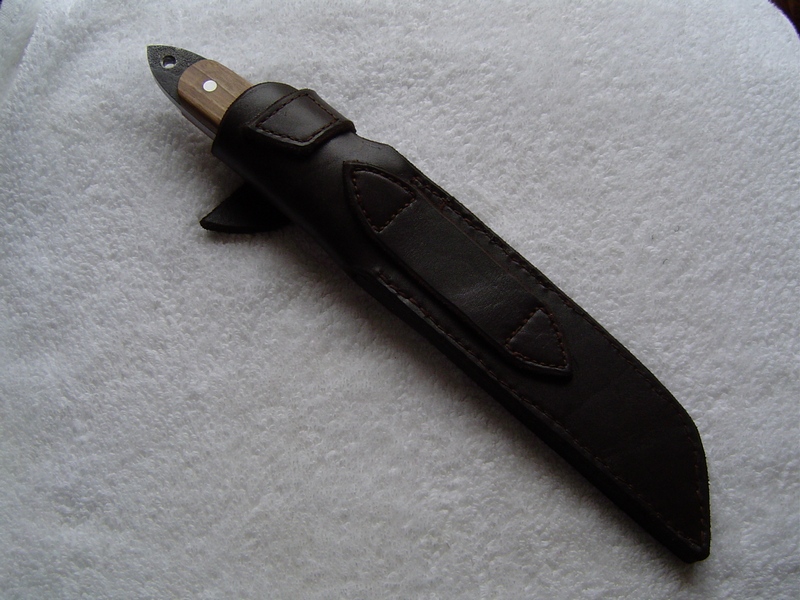

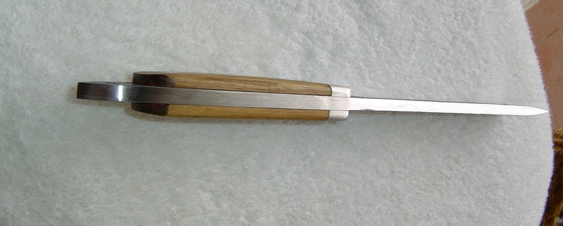

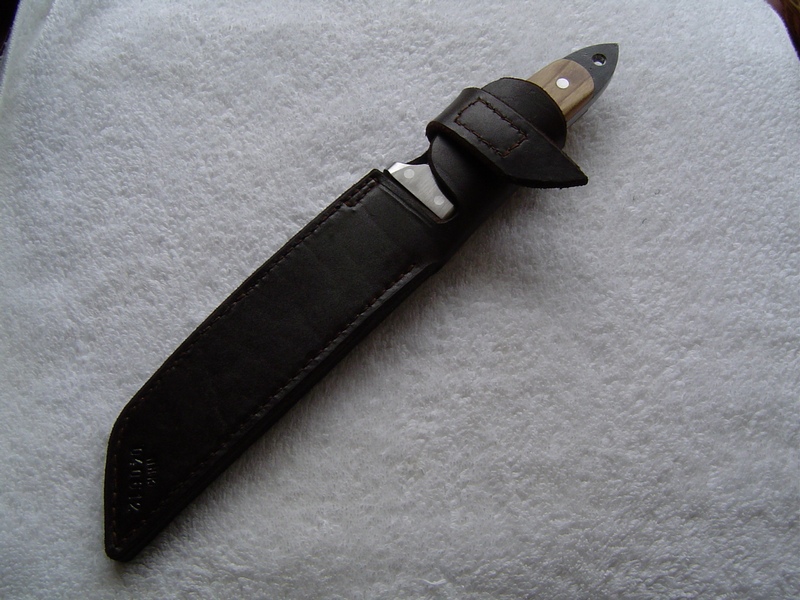

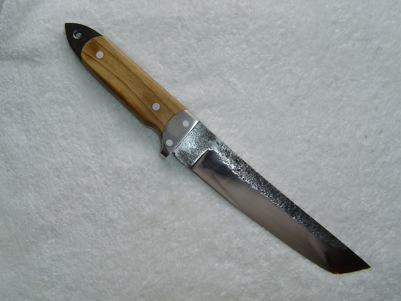

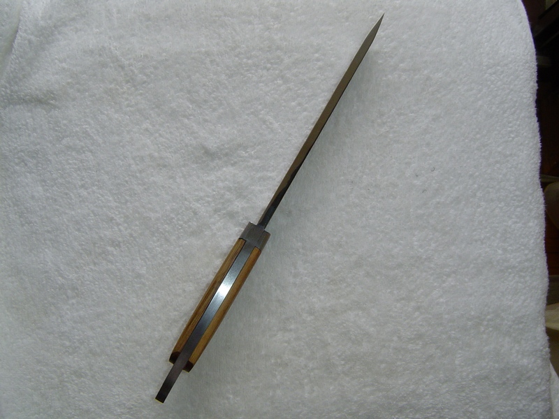

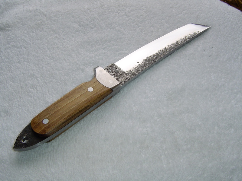

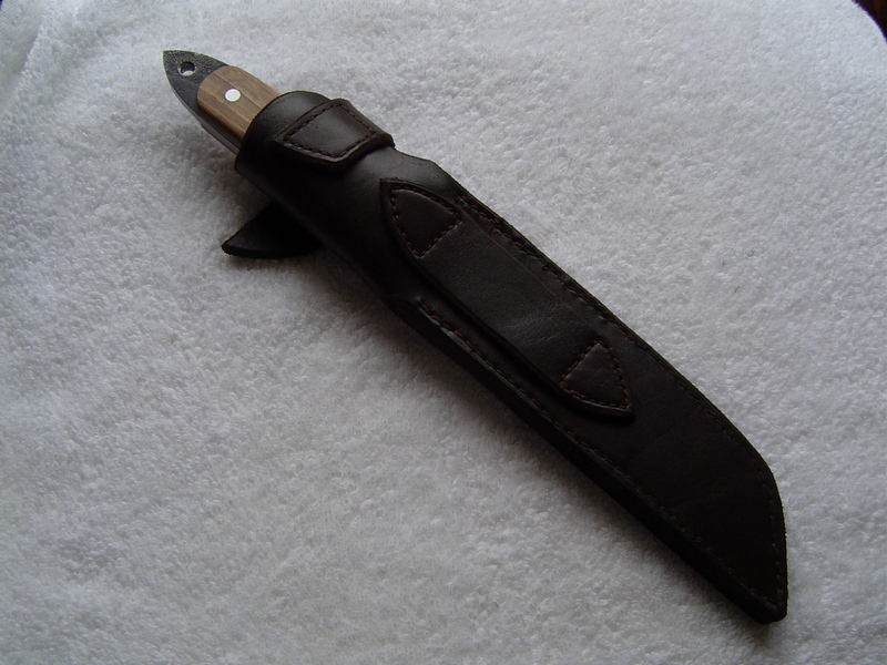

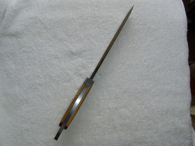

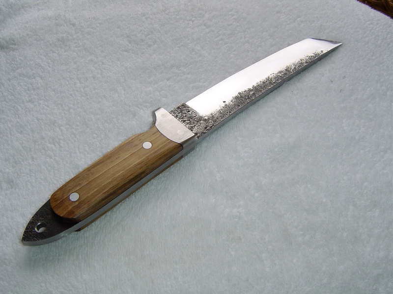

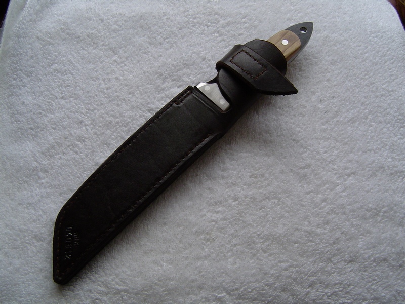

Tanto rucno raden noz,materijal ostrice opruzni celik 5160.
Duzina ukupna 335mm,ostrica 195mm (naostreni dio 175mm),sirina na najsirem dijelu ostrice 36mm,debljina ostrice 6,5mm.
Drska od oraha zasticena lanenim uljem,futrola od kvalitetne biljno stavljene koze 4,5mm debljine impregnirana pcelinjim voskom i balistol uljem.

Krasan nož, samo nastavi tako!
John Moses
- Razvodnik
- Posts: 156
- Joined: 05 Dec 2010, 21:19
Re: Tanto na moj nacin
Ne volim tanto oblik oštrice ali se ovdje nemre reći da nisi napravio odličan posao... bravo na izradi noža i futrole. Sviđa mi se što su leđa ostala nepolirana, nešto kao Kanetsune modeli... napravi jednog Kanetsuke Sakura model, meni jedan od najljepših noževa i koncepta.

Odlican je, pravi tenk !
Ma da bi ja radije napravio pravi japanski tanto vrh, a ne ovaj amerikanizirani.
I cini mi se da bi drska mogla bosti u rebra kada ce se nositi na remenu jer je belt loop u sredini futrole tako da drska ide dosta visoko.

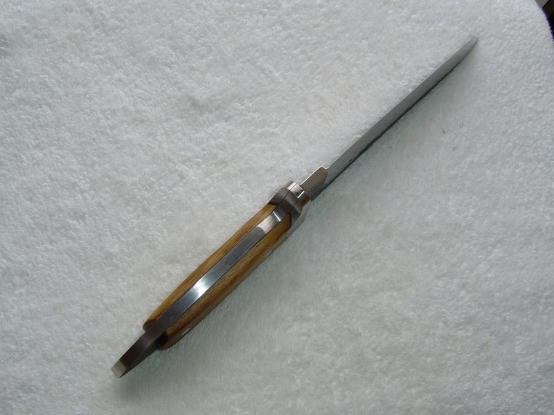

Iako nisam ljubitelj tanto ostrica, jako lijep posao odrađen na tom komadu =)
jedino sto bi mi se jos vise dopalo da je onaj dio koji viri iz drske iza izbrusen od neravnina, tj, da su neravnine samo kod ostrice...
Oštrica mi se sviđa-jako,
drška malo manje,
završetak drške najmanje
Sve u svemu,za domaći uradak-odlično;
i prilično originalno
drška malo manje,

Evo da pokusam odgovoriti svima u jednom postu.
Nekome se svida tanto oblik nekome ne, stvar ukusa, meni se svida jako i volim taj oblik.
Kako je Darac primjetio ovo nije bas tradicionalni tanto nego americka kopija (ja sam pokusao iskopirati CS magnum tanto 2 sa svojim nekih stihom).
Kod tradicionalnog nije samo ostrica tj. njen vrh drukciji nego i cijeli oblik noza.
Darac, nije tako fino obraden kao tvoji nozevi ali ja to niti imas sa cime napraviti niti bas patim na fino polirane ostrice i savrsene drske tak da je za mene dobar.
Materijal je u redu a sad da bi mogao biti puno finije obraden mogao bi.
Ako nabavim alata i tracnu brusilicu mozda ce iduci biti.
I istina je da se nosi visoko na pojasu ali ne bode u rebra, isprobano.
Toliko za sada.
Toliko za sada.

Nisam mislio nista lose sa onim mojim, vise vidjenjima nego kritikama.
Nozu bas stoji ovaj kovacki finis i odlicno se slaze sa poliranim djelom.
Svaka kritika i misljenje su dobro dosli. Sve ok nisam ni rekao da si nesto lose mislio. Ja cijenim tvoj rad radis lijepe i odlicne nozeve i ipak si ti profic kaj se toga tice. Ja to malo ovak za svoj gust radim a ovaj mi je tanto posebno nekako drag pa sam ga stavio tu. Iz fotki se vidi sve, meni lijepo lezi u ruci, ostar je ko britva, lijep je osjecaj nositi ga na boku, cvrst je a to su stvari koje od noza ja trazim i ja sam zadovoljan.

hahahaha daleko sam ja od profica.
treba jos puno uciti, jos vise praxe i ozbiljnije opreme....
stavi i druge radove
uvijek je lijepo viditi nesto drugacije

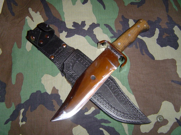

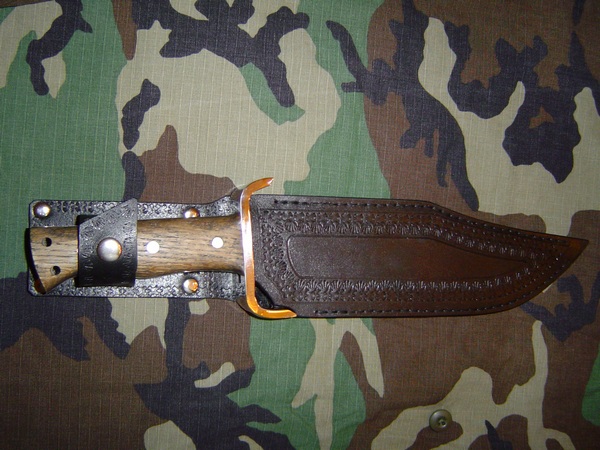

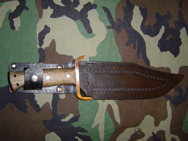

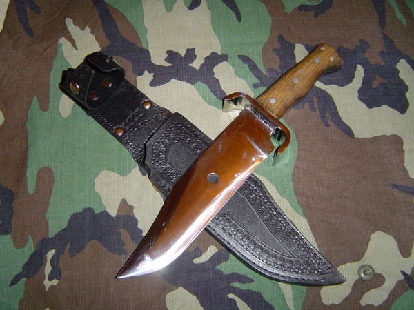

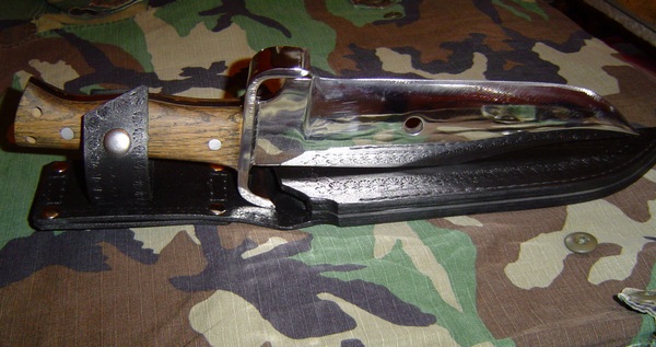

Evo jedan za tebe,znam da volis ovakve ostrice.
Ukupna duzina:390 mm,duzina ostrice:245 mm (naostreni dio 215 mm),sirina ostrice 58 mm,debljina:8,5 mm.
Materijal:celik za opruge Č 4230 ( AISI 5160) ,drska hrast impregniran lanenim uljem.
Korice od biljno štavljene kože 3,5 mm,impregnirane pčelinjim voskom i planinarskim uljem,ručno šivane milimetarskim voštanim koncem.
Rupa na ostrici je ajmo reci greska u materijalu ali meni ne smeta,tako da zanemarite taj detalj.
Woolf Blaser
- Natporučnik
- Posts: 1378
- Joined: 27 Jul 2013, 04:29
Tanto ti je ok. Malo izbor drske kvari ukupan dojam ali odlican posao.
