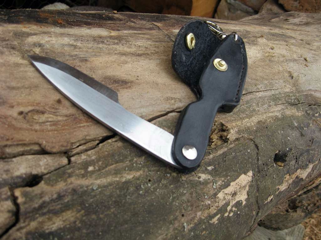

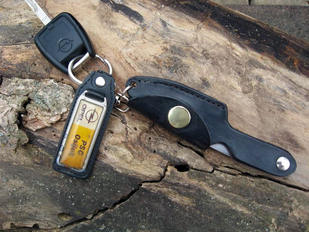

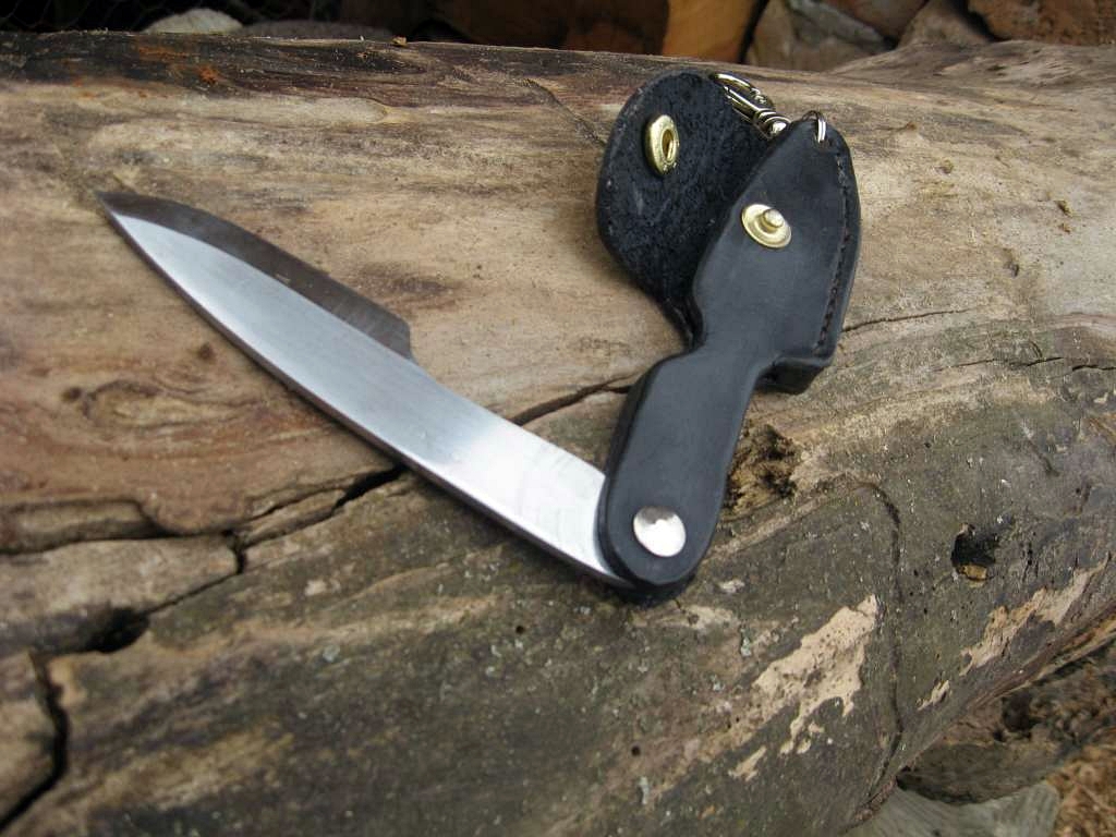

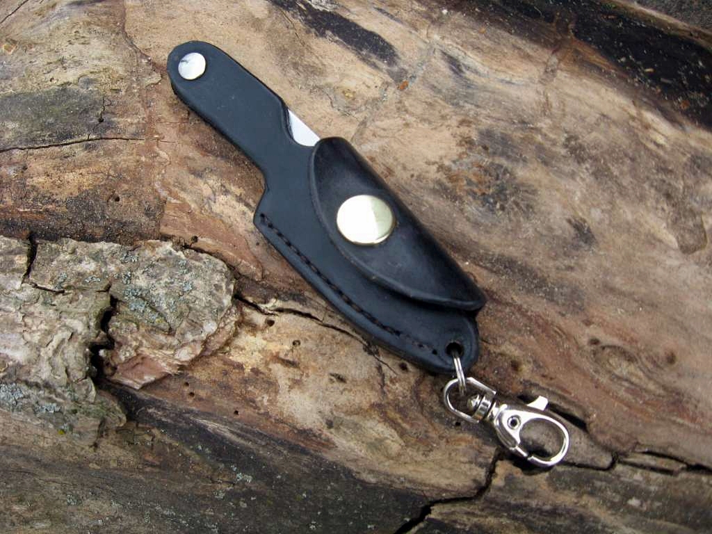

Ovdje cu predstaviti nozice koji su radjeni kao privjesci za kljuceve.

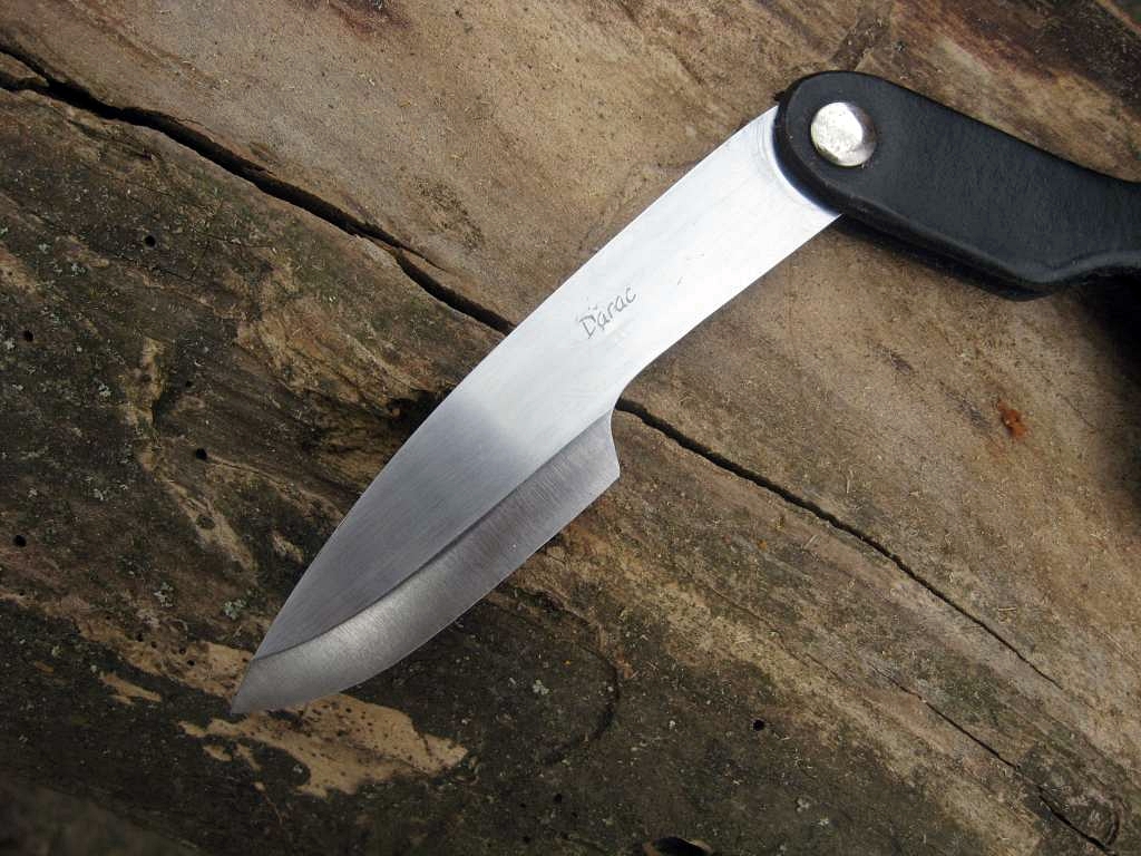

Imao sam jednu ostricu od 440C celika pa sam ju preradio.
Debljina nozica je 3 mm
Ukupna duzina nozica je nesto vise od 110 mm.
Scandi grind bez sekundarca.
Ima i "integralnu" futrolu tako kada se otvori i futrola daje dodatan grip nozicu.

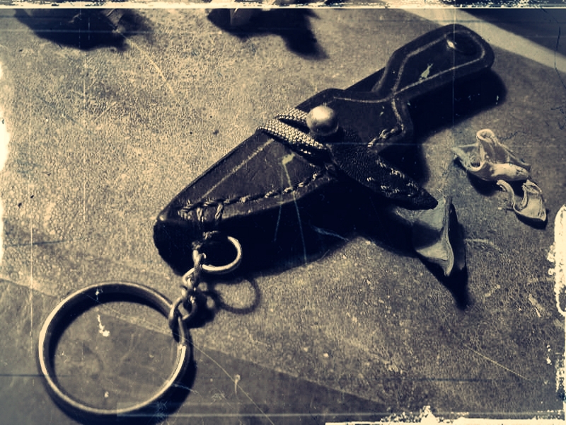

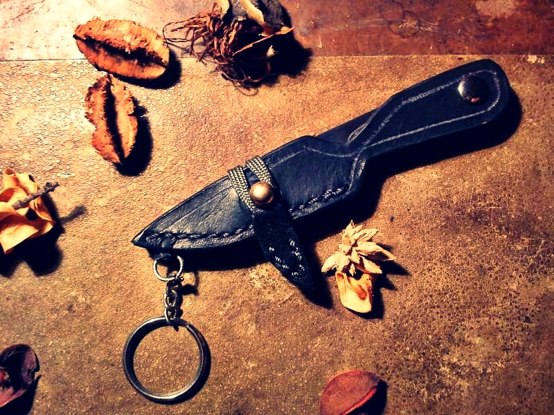

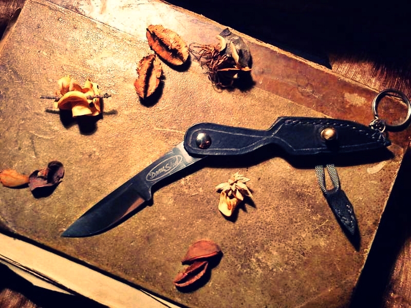

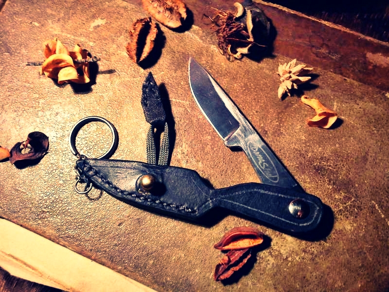

Neki dan me zove covjek i objasnjava kako je prije koji mjesec od mene kupio ovaj nozic, no sada ima jedan problem !
Noz se nekome zalijepio za dlan i nestao bez traga pa covjek pita mogu li mu napraviti drugi ?
Nema frke !
Ali kaze neka bude neki karbonski celik, posto je i sam kolekcionar, nece mu biti problem odrzavati ga....
I tako sam iskopao 1075 celik.
isto 3 mm debel, ostale dimenzije priblizno iste.
