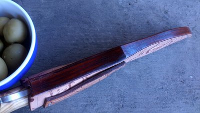

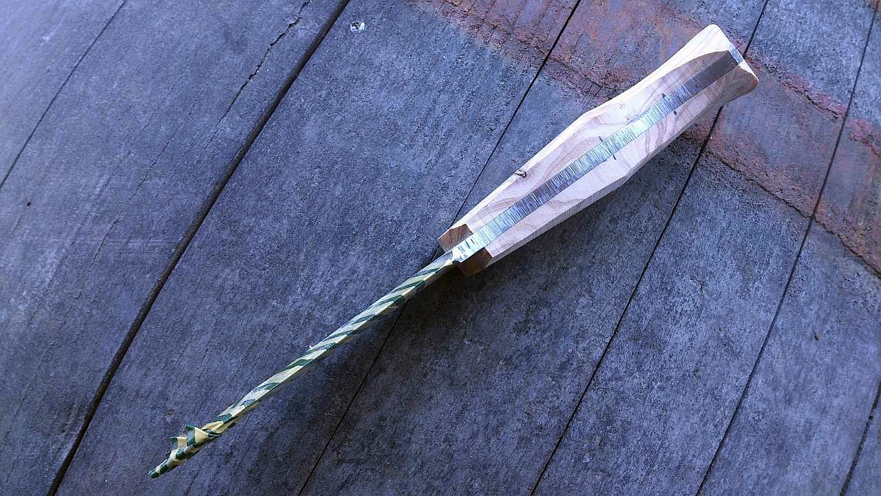

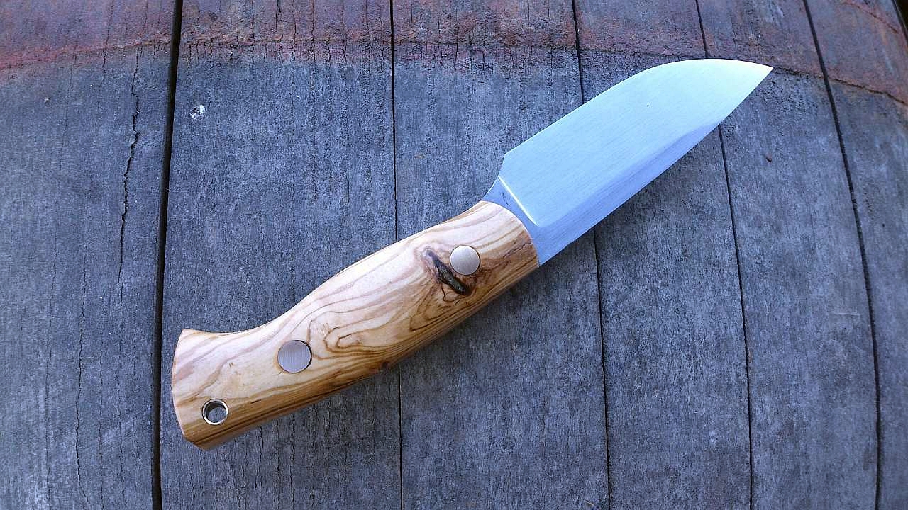

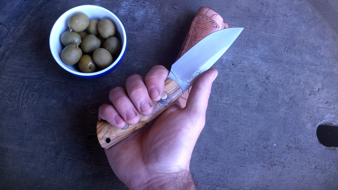

Evo nekoliko slika zadnjeg nozica...

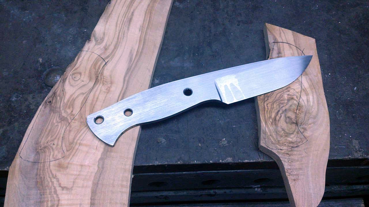

Blank je nastao iz moje glave, moje vidjenje radnog noza....
Drvo je dalmatinska maslina s kojom duuuugo nisam radio...

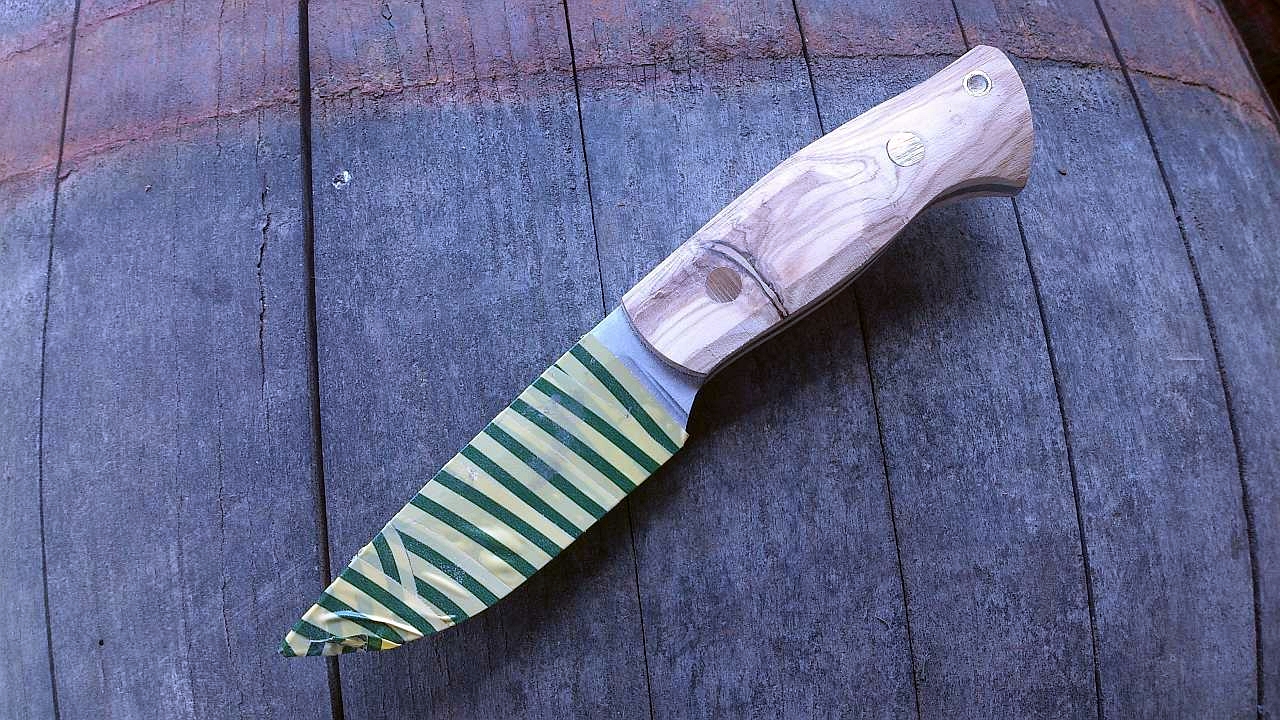

Pripremljen blank i dascice masline koje treba izrezati...
Na blanku su izbusene samo 3 rupe, da mi treba resetka za masinu za meso napravio bi si i nju.
Zelio sam kvalitetan i konstrukcijski ispravan noz !

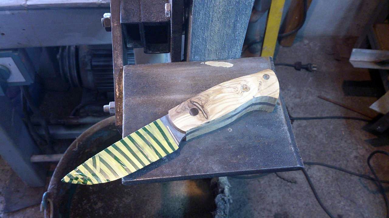

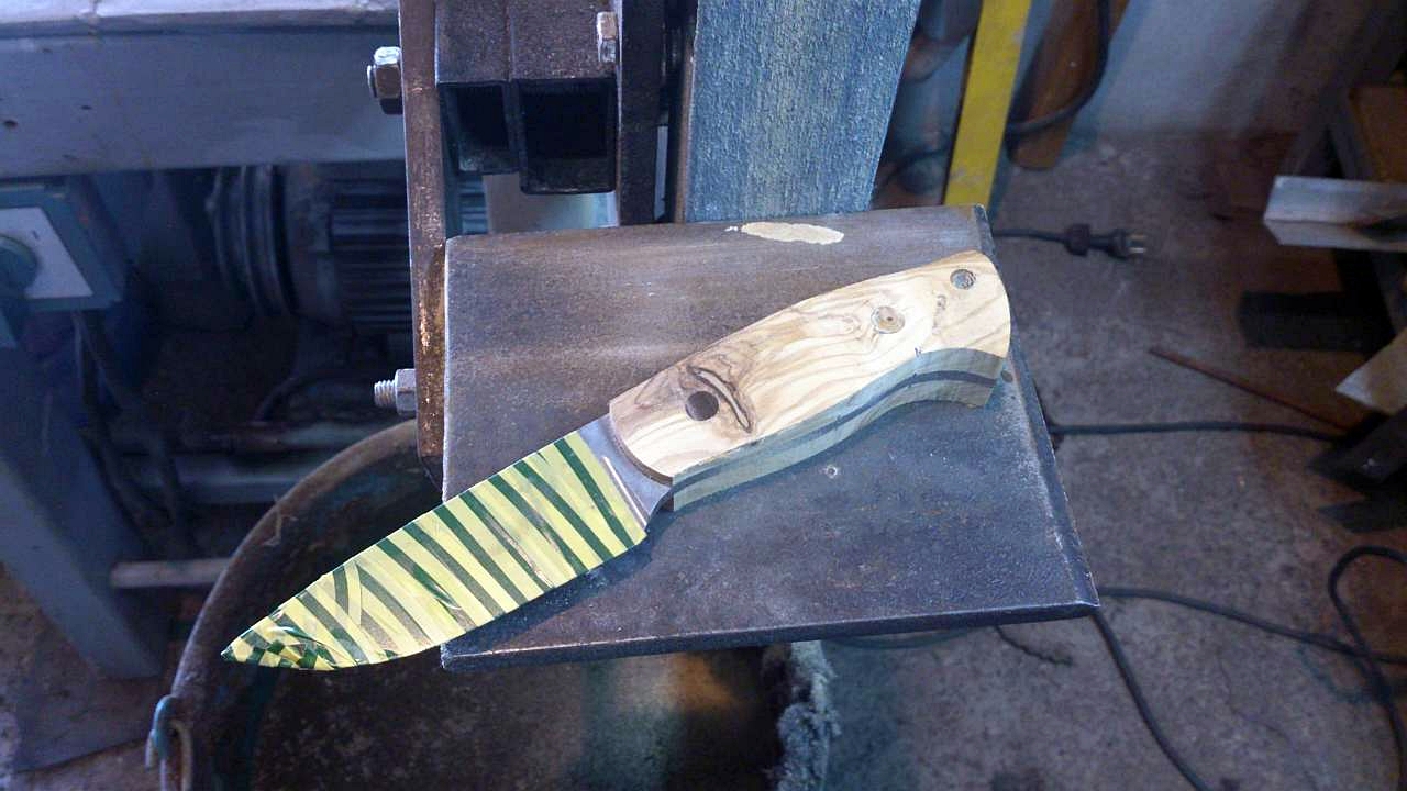

izvlacenje kontura drske na zaljepljenom blanku....

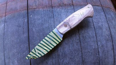

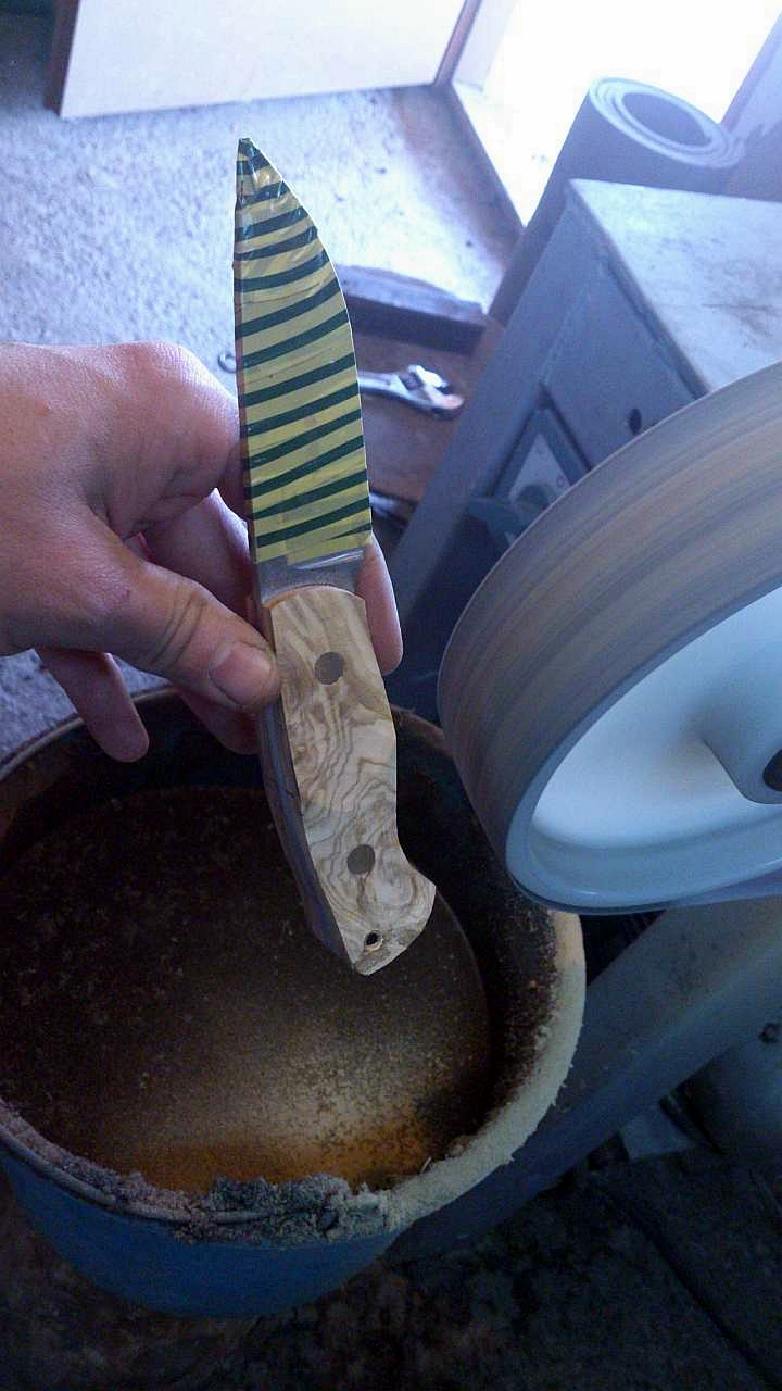

Kako cirkonska traka jede drvo a da ga ne pali !!! brm brm brmmmmmmmmmm

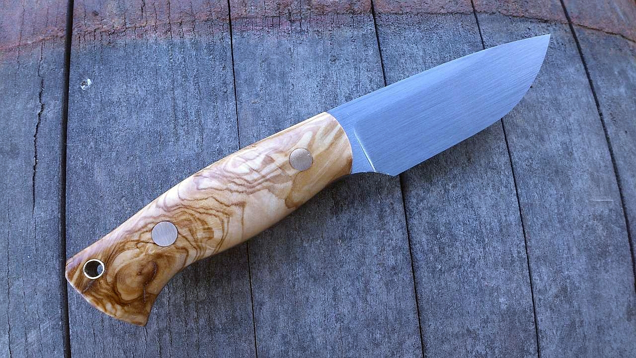

I profil je tu....

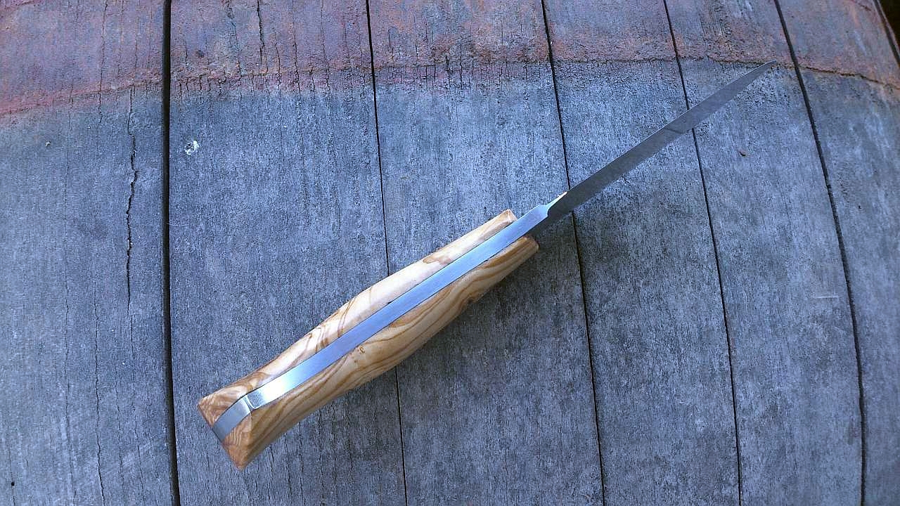

I nakon malo smirglanja (80-1000), balistolla i carnaube to je to !
Ostaje jos graviranje loga, futrola, ostrenje noza i jos jedan sloj voska i zavrsno poliranje drske...
To je to !
Nastavak u sljedecem broju

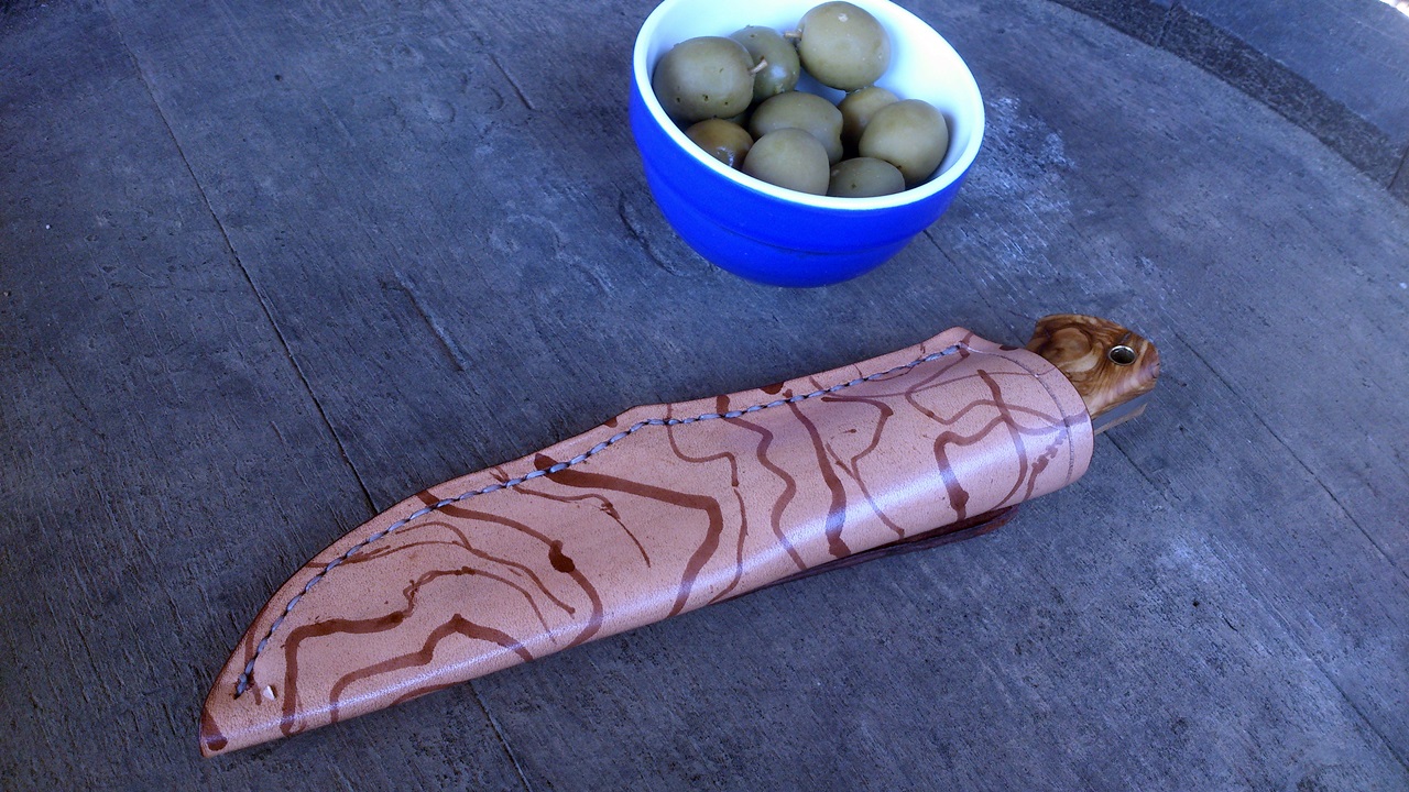

Hvala ljudi !

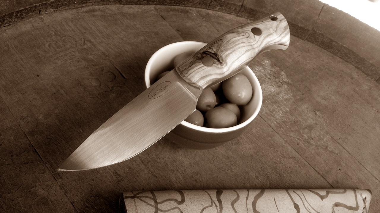

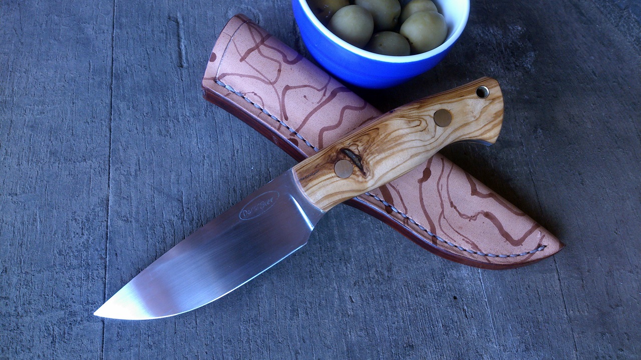

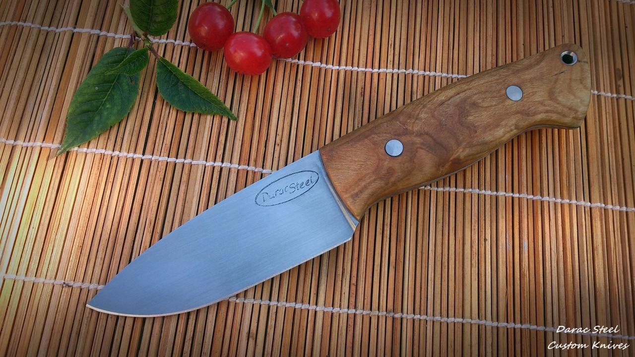

Evo konacno je zavrsen i dobio je odjelce....
To je to....
Nadam se da vam se svidja
Uskoro rezem jos ovakva 2, jedan sa maslinom a drugi sa orahom i jedan veci od ovoga ali istog oblika
To je to....

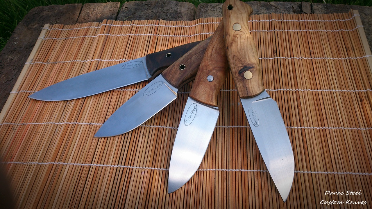

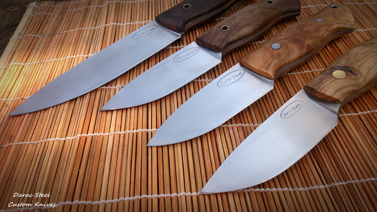

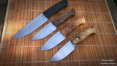

Re: DS - Maslinar

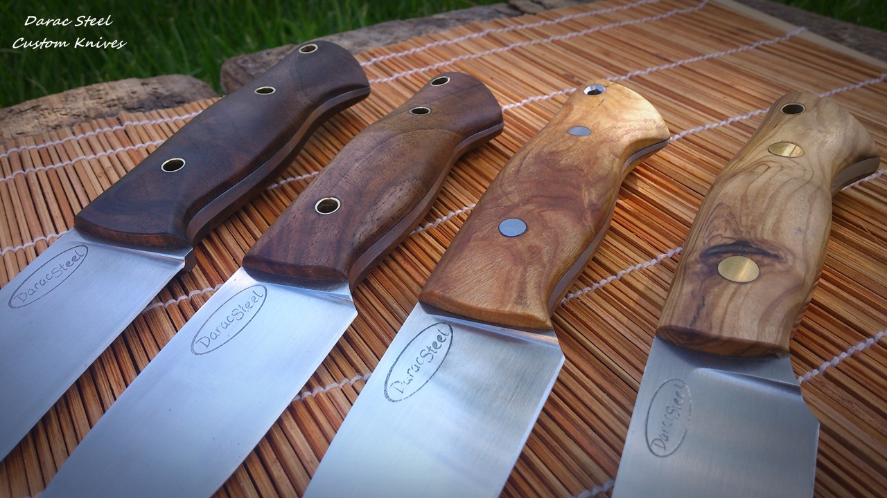

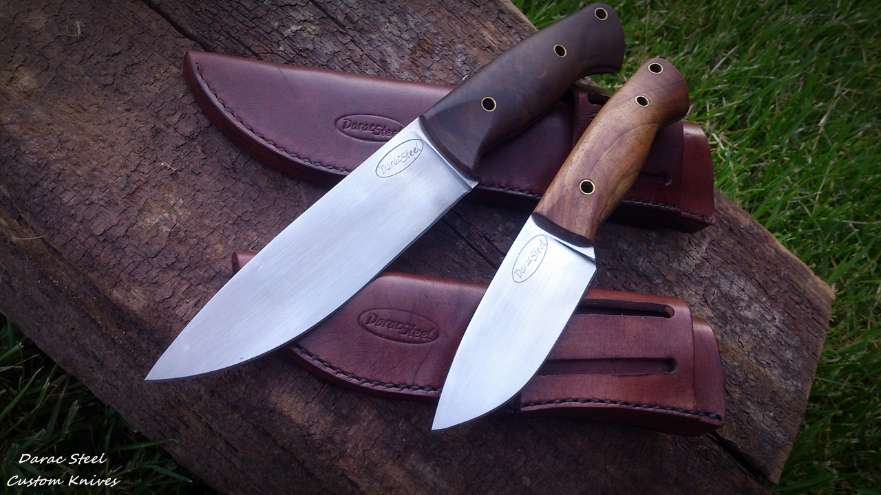

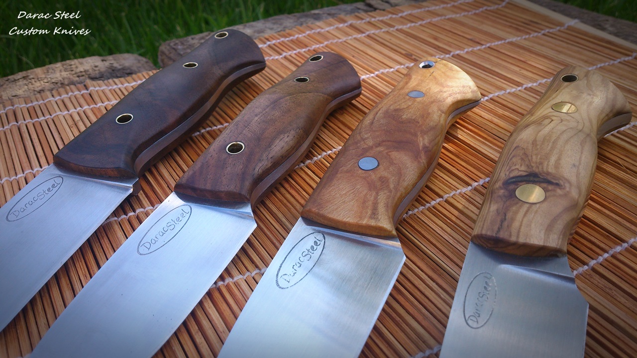

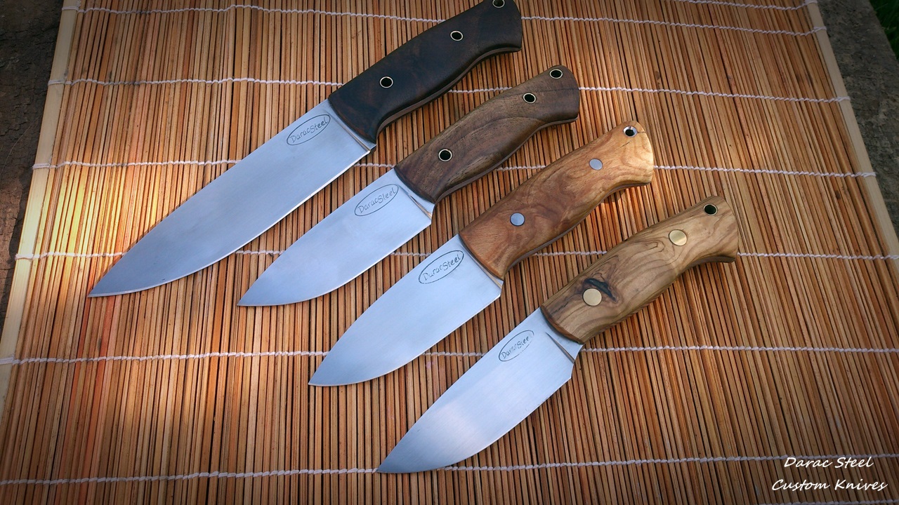

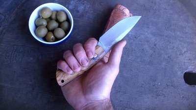

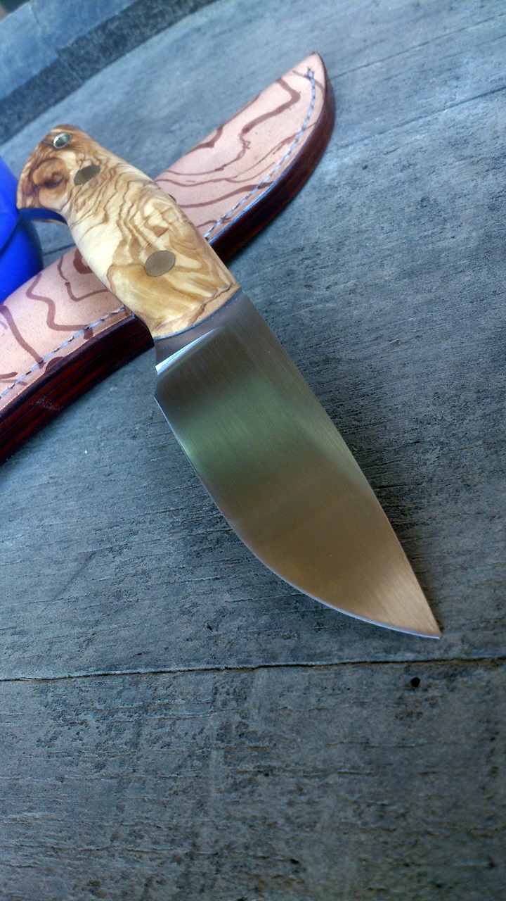

Ovome nozicu nisam poklonio previse paznje u predstavljanju, ma da zasluzuje vise...
Kako sam godinama postao zreliji i susreo se sa vise nozeva, shvatio sam da duzina i tezina noza nisu potrebni da noz bude mocan i pouzdan. (ali lijepo izgleda hahaha)
Imao sam zelju napraviti noz koji ce biti mocan, oku ugodan, a opet iskoristiv u svakoj situaciji.
Tako je nastao noz koji je malen, a velik, debel i otporan, a opet odlicnih reznih svojstava, dobre probodnosti zbog drop point ostrice, a opet iskoristiv za svaku radnju koju se stavi pred njega.
Bila je to ljubav na prvi pogled i prije nego li sam ga poceo grindati.

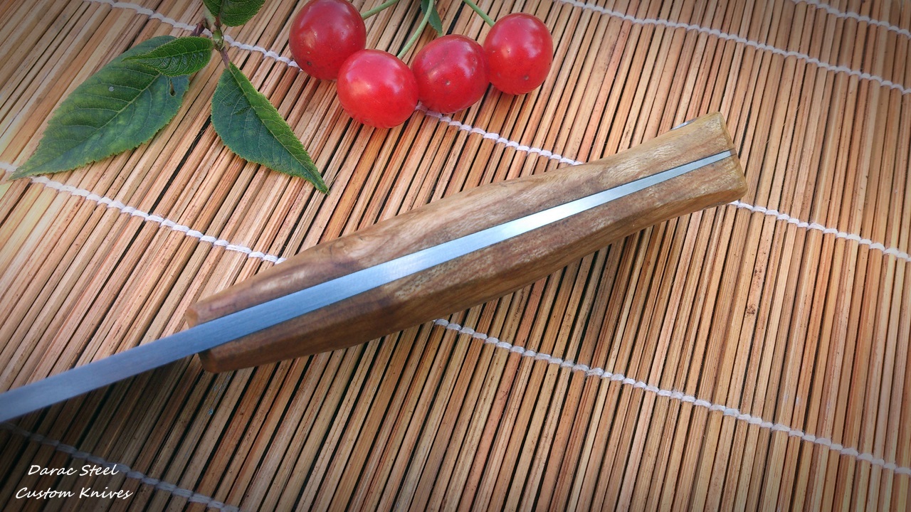

Konstrukcijski pravilno izveden, bez dodatnih, nepotrebnih rupa u drsci, koje ujesto da olaksaju noz pospjesuju rizik od pucanja...
Olaksavanje sam rijesio sa stanjivanjem drske na svega 1 mm.
Tako da je noz u sredini kao korjen stabla, debel i mocan a prema krajevima tanji i elastican !
Mislim da je to je pravi smjer kako svaki radni noz treba izgledati.....
Iz onog prvog, Maslinara, nastala su jos 2 takva i jedan veci za zahtjevnije radove
Celik 1075 - ugljicni - odlican izbor za radne nozeve, lako se ostri, dovoljno elastican i dovoljno tvrd za sve zadatke, jedina mana mu je sto iziskuje malo paznje oko odrzavanja
matirani finis, - mirror je lijep, ali IMHO, nije za radne nozeve pogotovo za one kojima smetaju ogrebotine.
treba 10 min i malo smirgle da se matt finis popravi brzo i efikasno....
full flat ili saber grind. - daje najbolji omjer reznih i konstrukcijskis svojstava.
dovoljno debela ledja da izdrze sve poslove i maltertiranja a opet dovoljno tanka ostrica da lijepo i precizno reze kao skalpel...

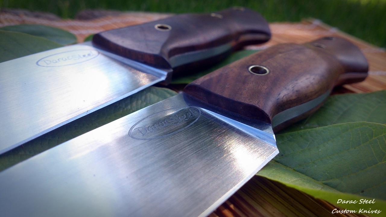

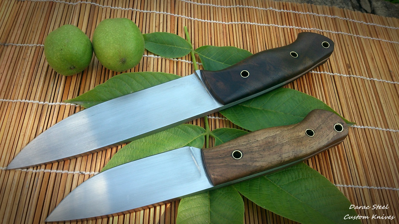

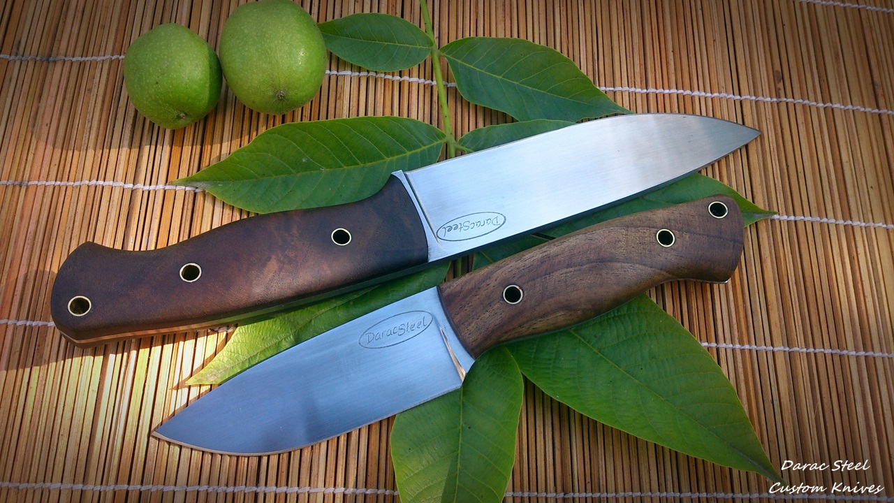

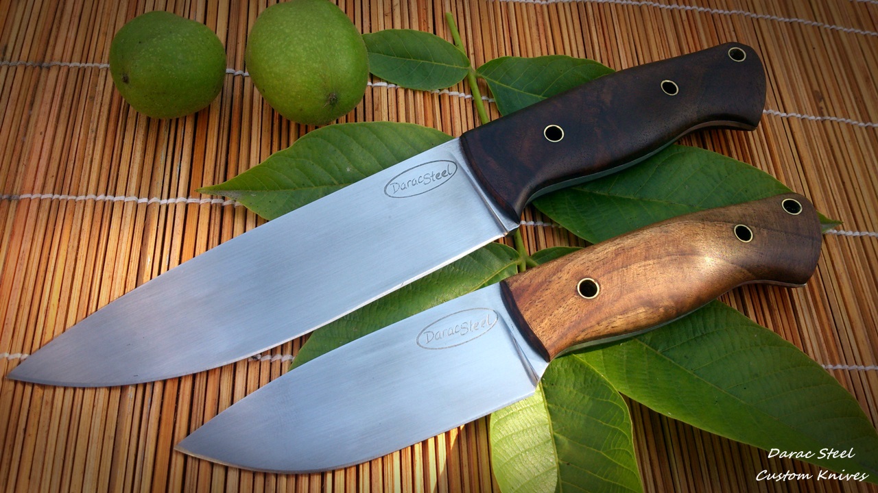

Braca u Orahu Tresnja Sve drske su profilirane zbog sto ugodnijeg i sigurnijeg gripa. nekoliko grupnih Evo i jedan zanimljiv detalj koji sam napravio specijalno po zelji narucioca kojem i idu ova 2 sa orahom...
Rekao je da napravim plitak kanalic na pocetku drske da bi se u to mjesto mogao uprti palcem i tako dobiti jos bolju kontrolu reza ili dodatnu silu prilikom rezanja drveta...
Mogu reci da mi se detalj svidja i da cu ga cesce koristiti.
Video toplinske obrade i kvalitete materijala ste vec vidjeli ovdje,
http://www.youtube.com/watch?feature=pl ... K1QKFw02GI
A uskoro ce biti snimljena i prezentacija, da ne kucam cijelo litanije

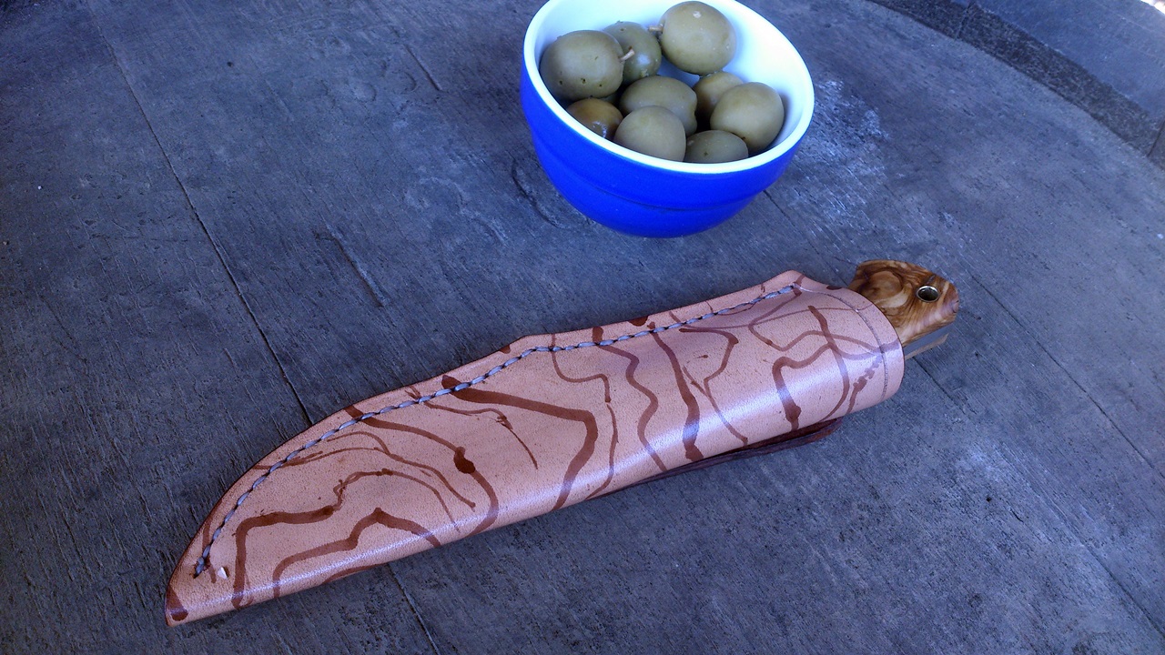

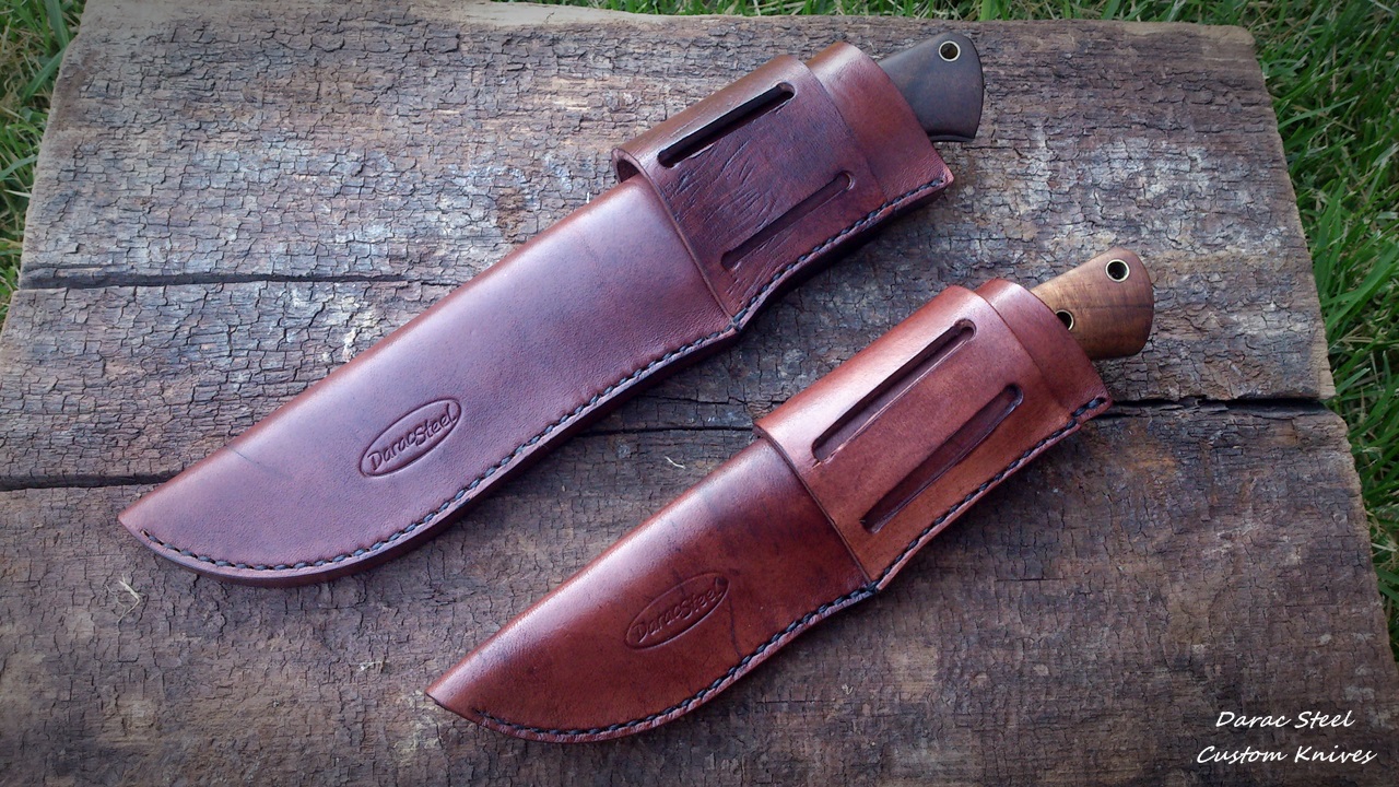

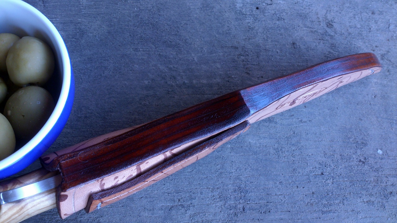

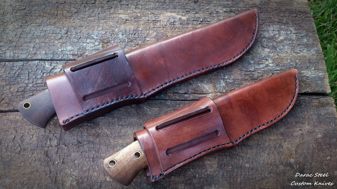

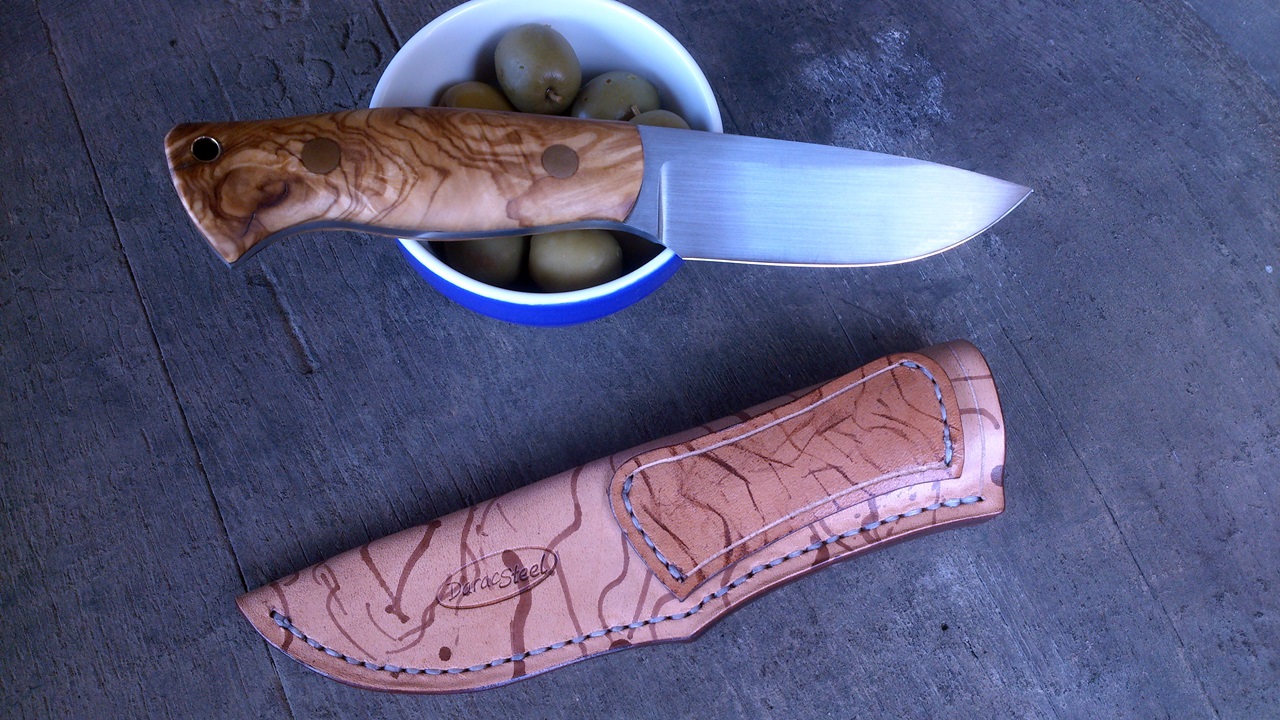

Pozdrav ljudi !

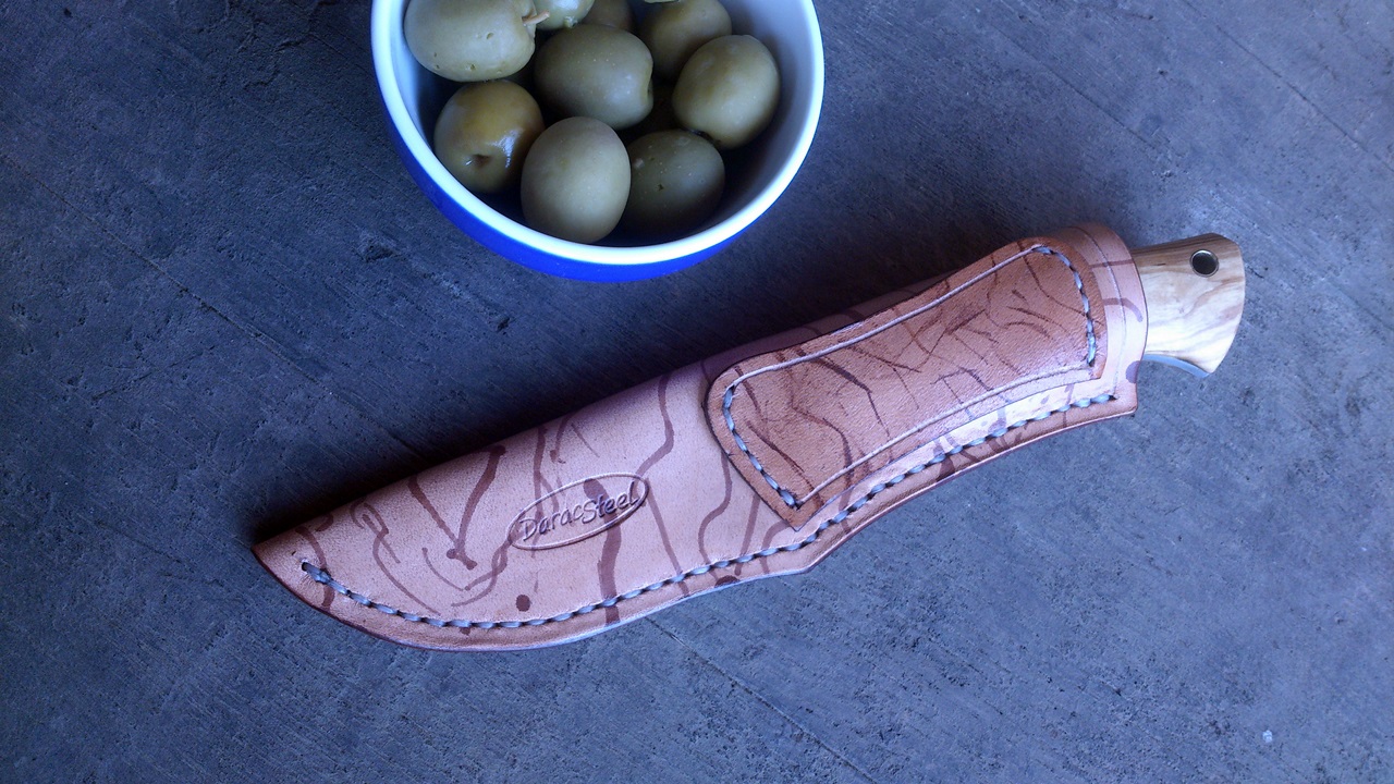

Evo danas su pale i futrole za bracu u orahu....
Sminka 0 bodova, cista klasika....
Futrole su napravljenje da odgovaraju ljevaku i desnjaku.
Mogu se nositi na remenu klasicno ili kao horizontalne...
Biljno stavljena govedja koza, 3,5 mm debela.
Bojana u smedu boju, rucno sivana sedlarskim savom.
Evo 2-3 slike
Eto i to je rijeseno
