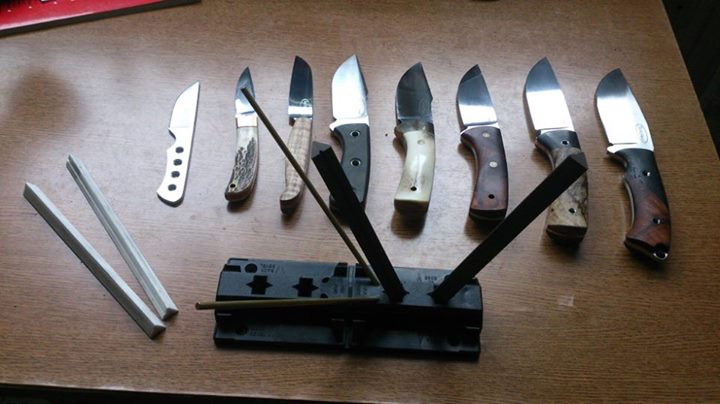

Ja koristim odnedavno Spyderco Triangle i prezadovoljan sam.
Koarzivna i fina keramika i kasnije malo stropanja na koznom remenu cuda rade.
Dijamantni i superfini nisam imao potrebe koristiti..... (oni se posebno kupuju)
Ima ga i kod nas za kupiti....

Kakva je to koarzivna i fina keramika? To brus u obliku pločice, koje granilacije, marke? Imate možda sliku za to? Spyderco Triangle ima vec u paketu dvije vrste brusa, grublje i finiji ( štapić ), ili? Znaci to je bolji način brušenje od standardnog primjerice dvoslojnog brusa. Koliko traju ti štapići, za kolko noževa? Hvala

http://www.spyderco.com/catalog/details.php?product=77
Evo spyderca, ovaj sivi je grublji (koarzivni) a bijeli je fini.
Sta ja znam koliko traju, 10 godina minimum, jedino ne traju ako se slome hahaha

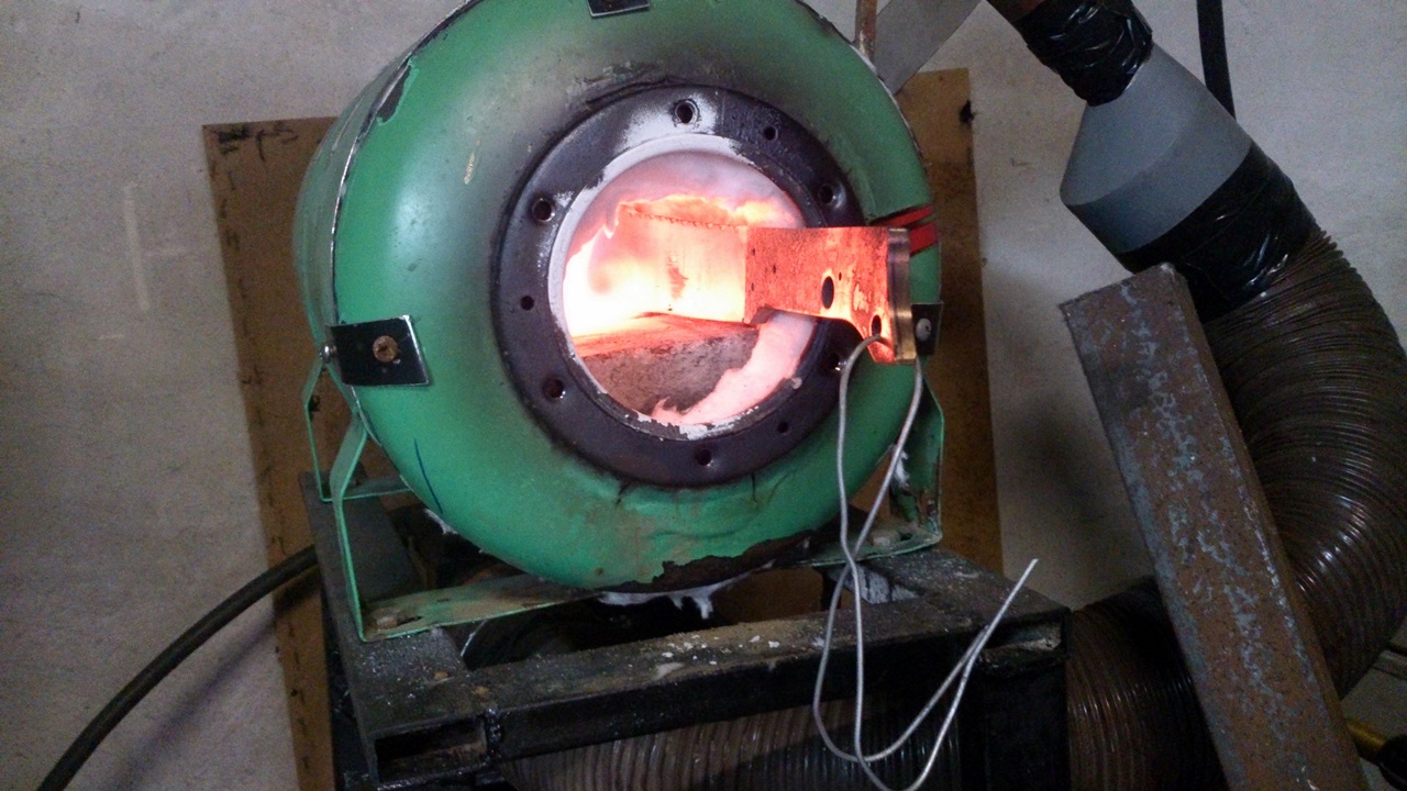

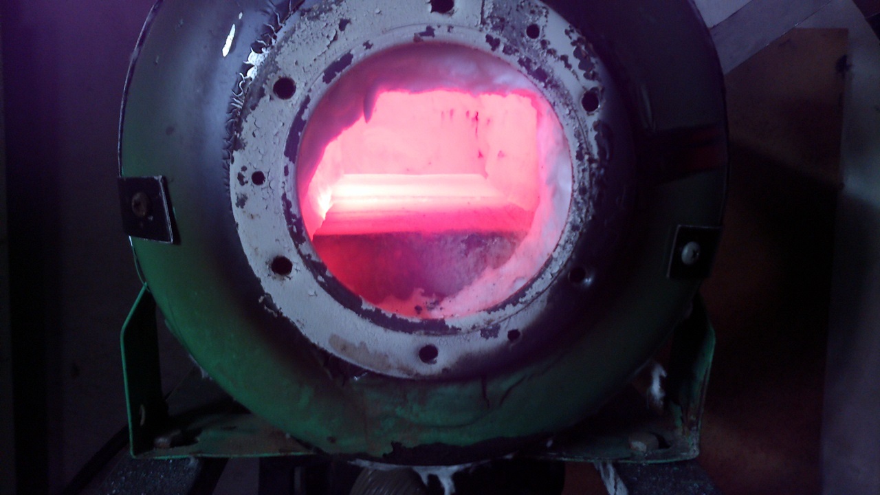

Woolf nema vise uglja !
Nastupila je modernizacija, sada se pusta plin

Hiiiijjojjj!!! Kakav pakleni stroj!!! Kakve ce se tu cuda ciniti!
Vidim da je ,revitalizacija pogona, bila uspjesna i sumnjam
da ce se ovaj tvoj ,reaktor, gasiti !!!
Sretno covjek!

Znači Spyderco je bolje kupiti za oštriti nego vise standardnih brusnih pločica.. Hvala na savjetima...

Jel se to meni samo cini ili su to Kamionski dobosi sastavni dijelovi peci ???Knife_maniac wrote:.......Nastupila je modernizacija, sada se pusta plin![]()

Ne, ovo je tank od hidropaka izunutra obozen keramickom vunom...

Kakve su to "standardne brusne plocice" ?FORGA wrote:Znači Spyderco je bolje kupiti za oštriti nego vise standardnih brusnih pločica.. Hvala na savjetima...

Mislim pod tim na uobičajene kamene dvostrane brusevi koji se mogu kupiti u trgovinama. Granilacije primjerice 400 i druga strana 1000.

Ma ne, ono je zastarjela stvar i bas ne radi kako treba s ovim modernim tvrdim celicima.
Osim ako nije japansko brusno kamenje a onda ti treba barem 5-6 razlicitih kamena, racunaj da ti kamen nije jeftiniji od 400-500 kn.
Druga stvar vezana uz kamen je nejednoliko trosenje pa ga svako malo moras ravnati da nebi dobio oblik korita u sredini.
Tako da je, po meni keramika kud i kamo bolje, prakticnije i jeftinije rijesenje.
