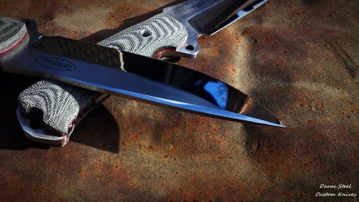

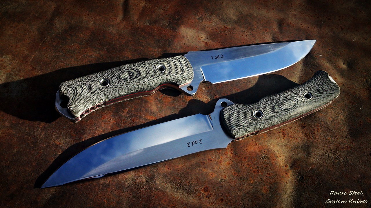

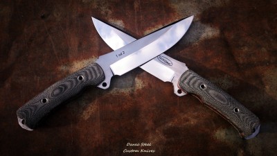

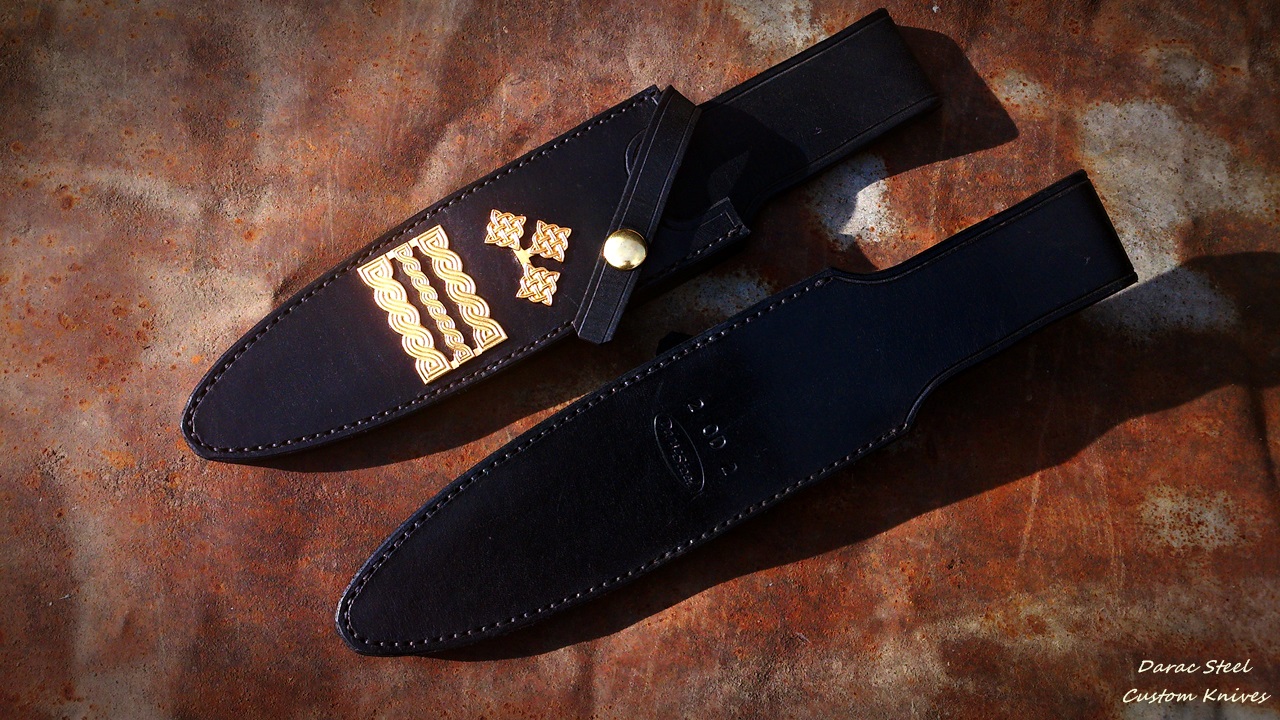

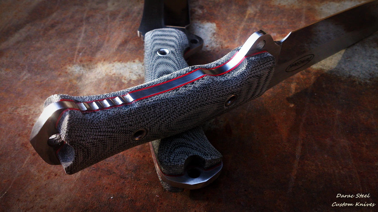

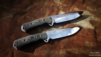

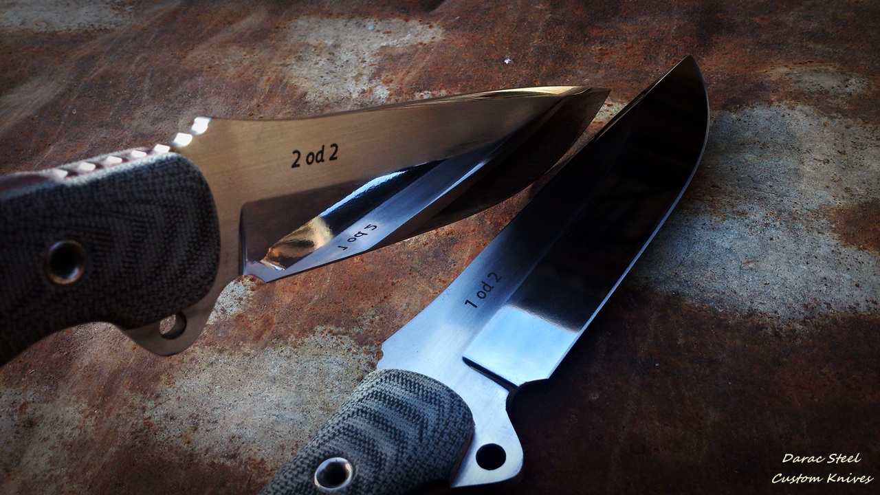

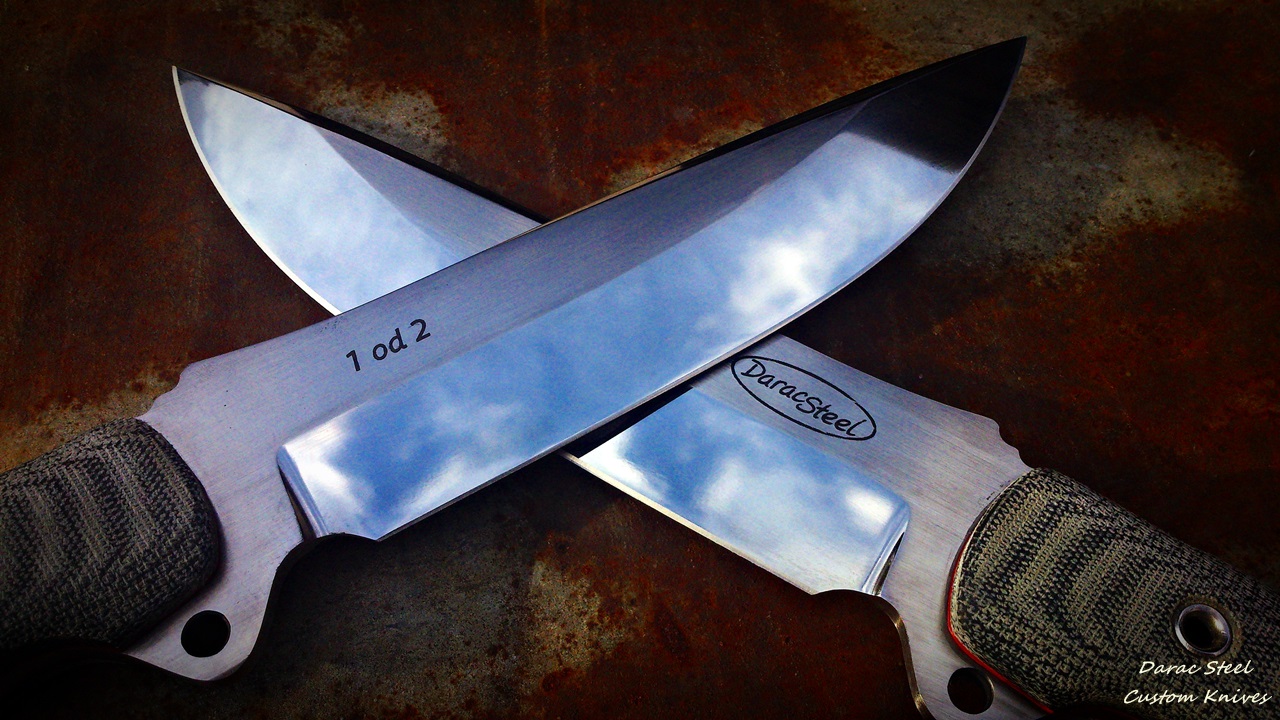

Ideja o ovom nozu nastala je pocetkom 2011. godine tek kao "pa mogao bi..."
Sredinom iste godine odlucio sam ju i realizirati.
Trebalo je poceti nabavljati materijal kojega, naravno, kod nas nema i polako razradjivati ideju...
Ugrubo sam znao kako ce izgledati i sto zelim, ostalo je samo da razradim detalje.
U medjuvremenu od jednog noza nastala su dva. Numerirani sa 1 od 2 i 2 od 2.
1 od 2 ce ici kao poklon, a 2 od 2 ce ostati kod mene...
Htio sam ih napraviti u luksuznoj varijanti sa nekim finim drvom, full mirror finis, ukrasena futrola...
Ali mi je jedan prijatelj rekao da to ne radim, nego da napravim cisti vojnicki noz bez fensi smensi kerefeka.
Jednostavan i elegantan ! Da, kao i onaj kome ce noz i otici
Sa realizacijom projekta poceo sam krajem svibnja i sada ga zavrsio.
Radio sam polako jer je bilo puno problema.
Nista nije islo kako treba ali sam na kraju uspio sve napraviti kako sam i zamislio !
A mogu reci da sam ga radio iz gusta i sa srcem !
Znam da cete se pitati kome ide noz ?! Nazalost na to pitanje nemogu dati odgovor.
Neka ostane mala tajna
Podaci
Duzina ostrice : 170 mm x 5 mm
Ukupna duzina : 305 mm
Celik : N690Co - stainless
Finish : Mat & mirror
Drska : pjeskarena zelena canvas micarta & crveni lineri
SS suplji pinovi
Futrola : Biljno stavljena govedja koza debela 3,5 mm
pozlaceni cin General pukovnika
Pa, krenimo sa slikama.... Po prvi puta sam nosio nozeve na lasersko graviranje, nije lose ! Razbijac stakla/lubanje

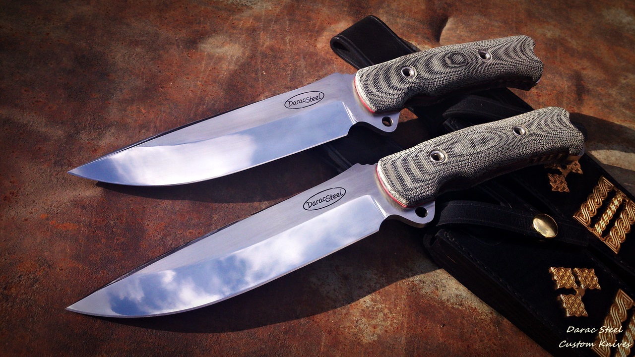

Re: SPECIAL EDITION - Hrvatski General
Da iskoristim ovo malo lijepog vremena sto nam je ostalo za jos par fotki... a i priliku dok su oba dva kod mene...
Jos jednom se zahvaljujem svima na komentarima !
