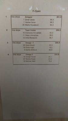

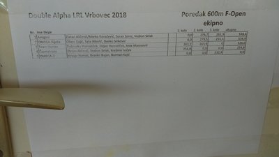

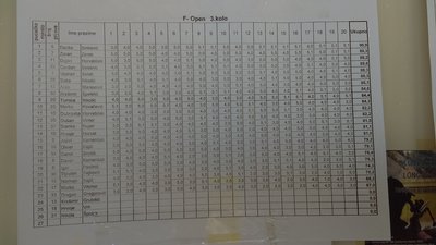

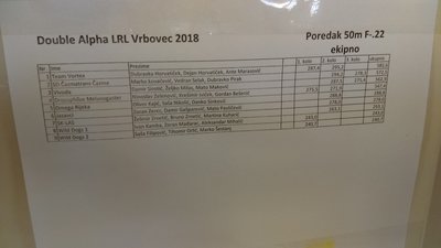

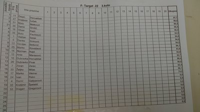

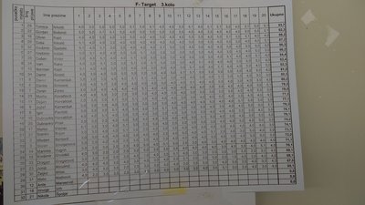

rezultati 3. kola

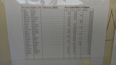

Post by Spinnaker » 01 Oct 2018, 09:34

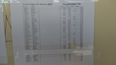

rezultati ukupno
