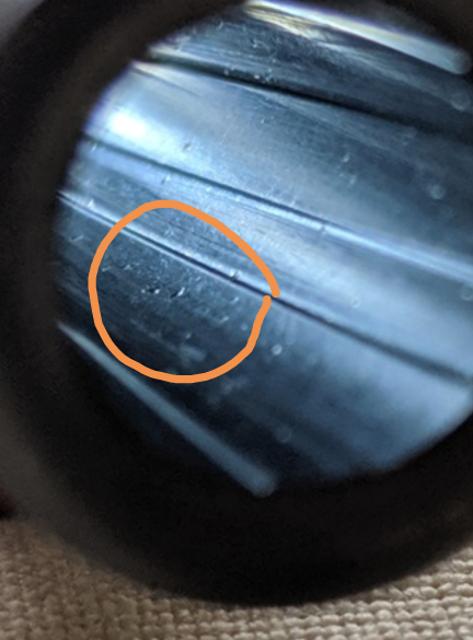

Post by shakal_pb » 02 Aug 2019, 01:19

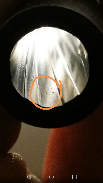

Listajuci po netu, nadjem sliku unutrasnjosti cijevi novog shadowa 2 i zapitam se da li je ovo normalno ili je kontrola kbalitete losa. S obzirom da u klubu imamo dva shadowa 2, jedan ispucao 100 a drugi oko 2000metaka, ne bude mi tesko i rastavim oba. Ovaj nov takodjer ima par tackica dok ovaj sto je puca nema?
Re: Kontrola kvaliteta Shadow 2
Post by lex-lutor » 02 Aug 2019, 18:53
Sve se manje paznje pridaje kvaliteti jer je to skup proces, zato postoje trzista na koje ide 1/2/3 ca klasa itd.
shakal_pb
Posts: 65
Joined: 07 Jul 2013, 14:42
Post by shakal_pb » 02 Aug 2019, 20:06
U pravu si Lex, mada kod Ceha se uvijek na pistoljima moglo vidjeti tragova alata, kao da nikada nisu davali previse paznje tim "unutrasnjim" detaljima. Nadam se da ce se unutrasnjost kao kod drugog Shadowa 2, nakon par hiljada metaka ulastiti i ispolirati. Mada mozda da sam ovako pregledao i ostale pistolje kada sam ih nove kupio sta znam sta bih nasao.

Poznanik iz streljaštva je uzeo onaj još skuplji model od Shadow 2, cijev mu je došla sa naborima u užljebljenju. Prvi metak je ostavio komade košuljice i olova u cijevi. Odnio na reklamaciju, čekao je dva mjeseca drugu cijev, došla je druga cijev, ista stvar. Na kraju je vratio pištolj u trgovinu i uzeo neki Sig čini mi se.

Ja sam upravo uzeo Shadow 1, Iskreno nisam primijetio nista slicno na cijevi, ali sada cu pogledati detaljnije.
Navlaka i kanali imaju blage tragove, ali to je navodno kako kazu od nekih 500 cirkuliranja na stroju koji prodje svaki CZ, ako je vjerovati netu.

Evo sinoc Sam bas detaljno uz bateriju i povećalo pregledao cijev, i mogu reci da je besprijekorna... Mozda sam samo imao sreće, a mozda su ovi gore slucajevi ipak iznimke.

Pisao sam Ceskoj zbrojovci, oni kazu da su to tragovi alata i da, ako hocu, mogu poslati cijev i da ce oni poslati drugu. Citajuci strane forume primjetio sam da vecina ljudi ima primjedbe na njihovu zavrsnicu, jer Cesi inace ne pridaju pono paznje detaljima. Do sada sam ispucao oko 500 metaka, pistolj je super precizan, bez ikakvih zastoja. Takodjer imam primjedbu i na Poly coat premaz na ramu, jer od holstera brzo pokaze tragove habanja. Imam i siga p226 tacops koji je takodjer od kajdex holstera pokazao brzo tragove grebanja... Bitno je samo da covjek shvati da je pistolj alat i da ga treba koristiti...Kad ga posaljem u "mirovinu" obnovit ga i u vitrinu :)

I ovo je tesko primjetiti, treba fino svijetlo i dobre oci. Mada nakon par hiljada metak, vecina nesavrsenosti nestane.
