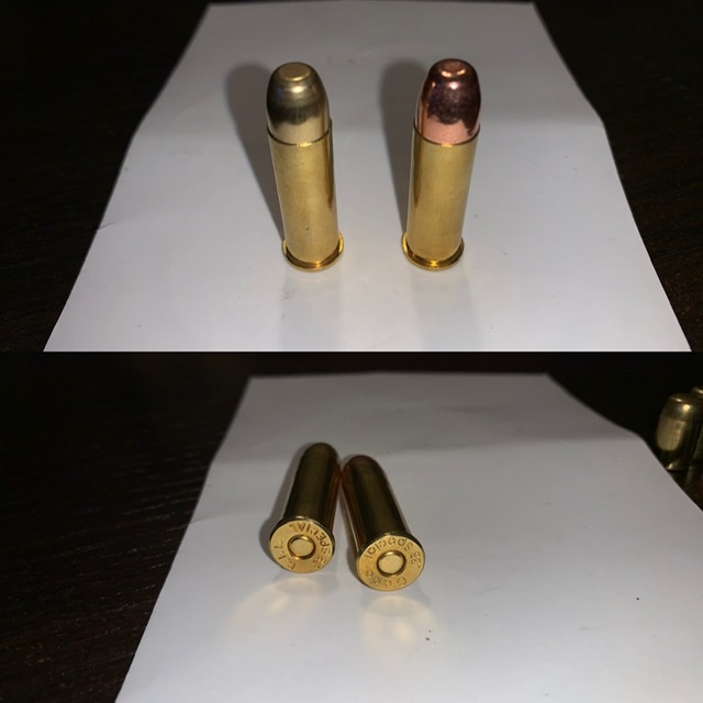

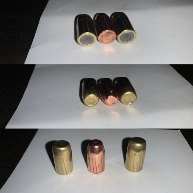

Imam situaciju - kupio sam od čovjeka streljivo .38 SPL kao original Geco i Fiocch.
Dio sam poklonio kolegi lovcu koji je od 6 ispaljenih metaka imao 3 ostajanja zrna u cijevi.
Naknadno sam saznao da je prodavač sam ili netko njemu punio jer se i on bavio ili bavi praktičnim streljaštvom.
Ne bavim se reloadingom pa stoga pitam za savjet i pomoć što napraviti s tim streljivom osim dati ga na uništenje.

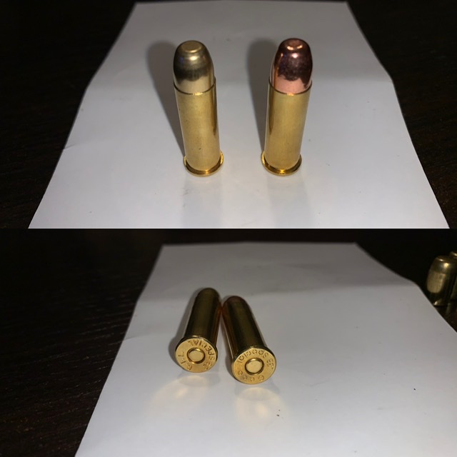

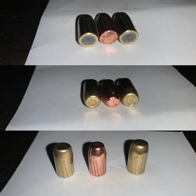

Pozdrav još jednom svima!
Pa evo,tko je zainteresiran da se probamo dogovorit oko toga.Ja se nalazim u ZG a streljiva ima oko 250 komada.
Sve je FMJ s tim da je dio full metal,i dno zrna zatvoreno u košuljicu a veći dio na dnu zrna vidljivo olovo.
Vizualno sve izgleda kao novo,a ja sam išao čak sa vagom preciznom vagat svaki metak i primjetio sam odstupanja u ukupnoj težini negdje i za cijeli gram.Ali ja se ne bavim s reloadingom pa ne znam puno o tome.
Onaj tko je punio možda je nešto pobrkao ili mu je promaklo.
Srećom nitko nije nastradao zbog toga.

To je,na sreću ,samo par komada u odstupanju po 0,5-1 gram u težini i to prema dolje u odnosu na ostale.
Prijatelj je pucao iz Colt Detectiva a situacija sa zastojima 3 od 6 nas je zabrinula.
Eto,tko misli da bi mu bilo interesantno i bavi se time pa da to streljivo nekako riješimo.
Hvala unaprijed svima.
Naravno,posjedujem sve dozvole i legalno oružje tako da nema bojazni da je neka muljaža sa moje strane.

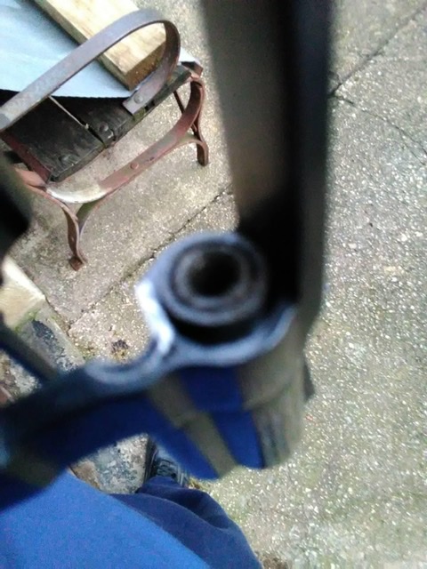

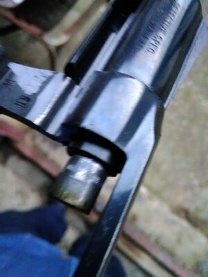

Re: Reloading - video tutoriali o reloadingu na hrvatskom

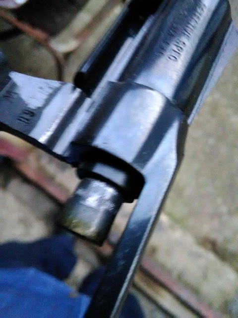

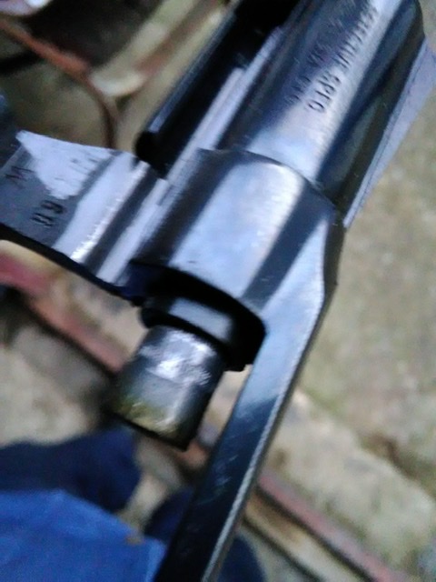

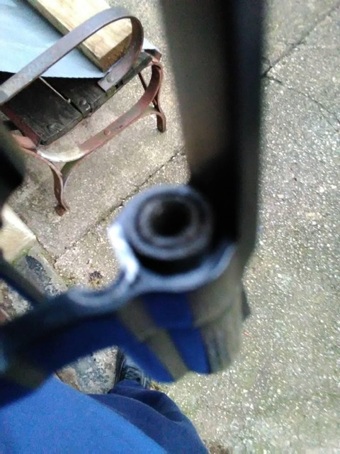

Kaže kolega da je stavio cijev revolvera u škripac,špricao sa WD40,od vrha cijevi prema dolje udarao preko čekića i metalnog okruglog štapića i polako dok nije izišlo van.
Potraje malo duže nego kad ostane WC u cijevi.
WC je ostao odmah na početku cijevi i išao je lako a ovi FMJ su ostajali na sredini i išli su dosta teže van.
Da,logično.medvid wrote:WC je ostao odmah na početku cijevi i išao je lako a ovi FMJ su ostajali na sredini i išli su dosta teže van.
Vidiš gdje nastane problem, uvijek gdje ga ne treba.
