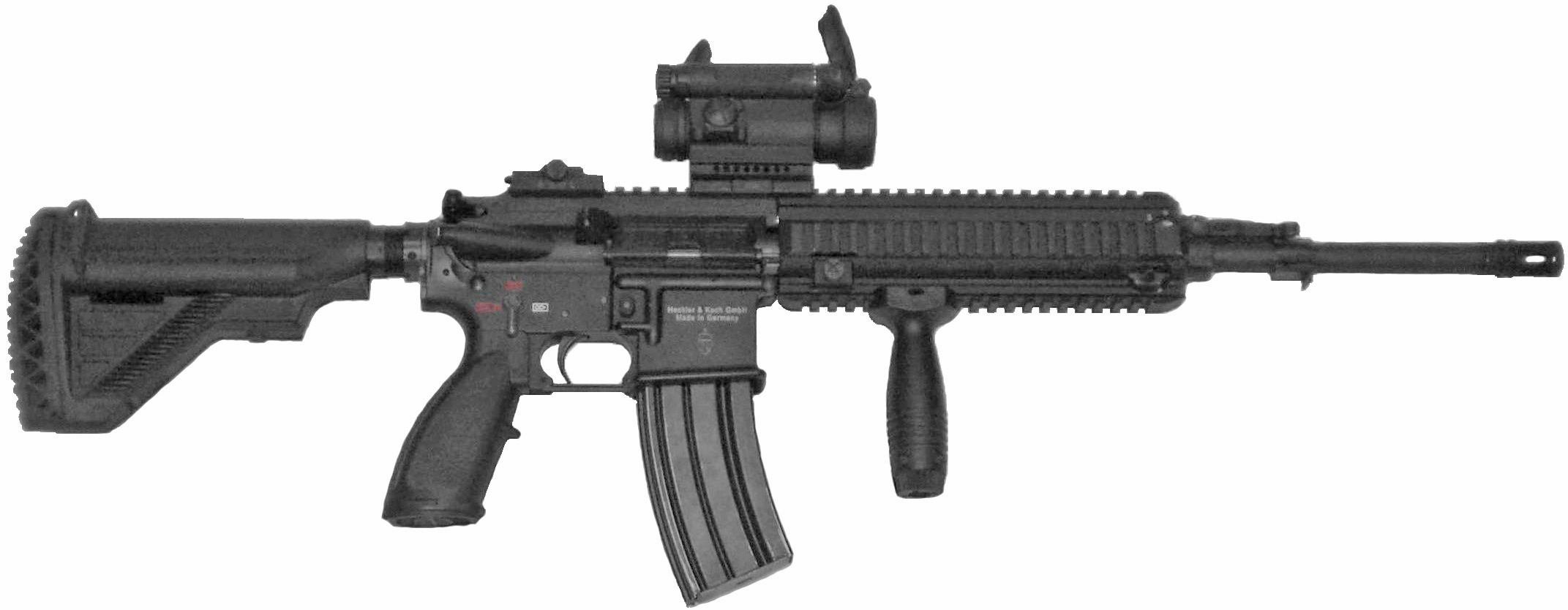

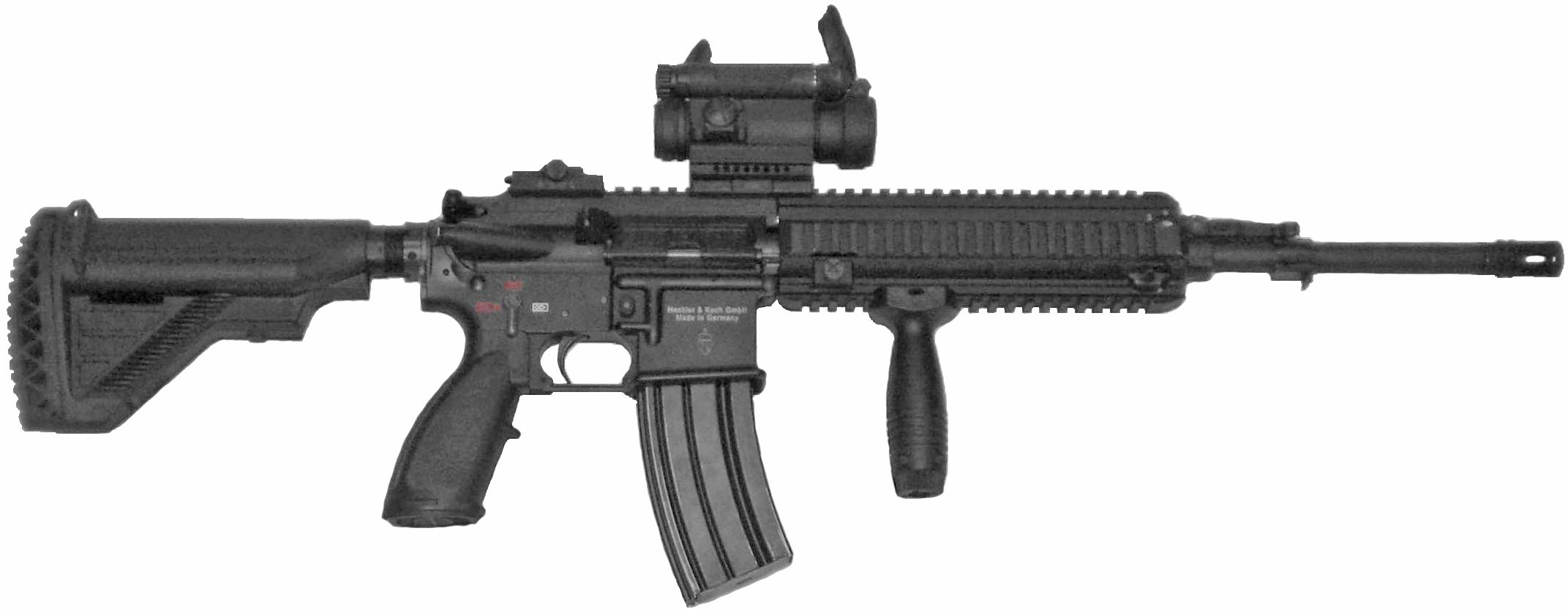

HK 416 (ilustracija, wiki) samo da dobijemo dojam o cemu se ovdje radi.

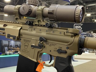

Ono što su izabrali je navodno Geissele GFR 6mm ARC ( nešto između 5.56 i 308 ). Ujedno je i ojačana sa čeličnom vodilicom po kojoj cam pin putuje.
