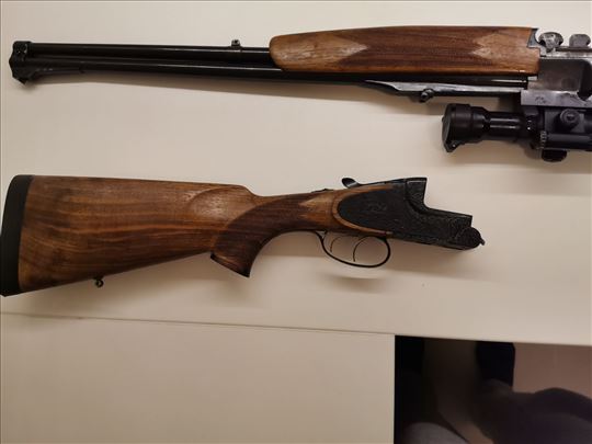

Inače, glede regulacije cijevi, ovdje je slika stare Brno Super u 9,3x74R koja ima neki prsten za podešavanje na donjoj cijevi.
https://img.halooglasi.com/slike/oglasi ... 589194.jpg
Više https://www.halooglasi.com/sport-i-rekr ... 5636086799
Prvi put vidim takvo nešto na Brno Super. Mora da je jedan od zadnjih modela. Sve one koje sam vidio nisu to imale.
