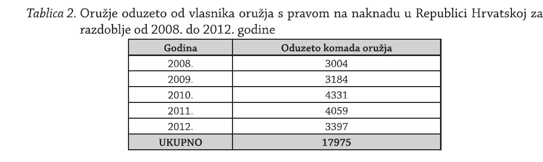

Ovo je istina, ali realnost je takva da je posjedovanje oruzja specificna "disciplina" koja zahtjeva kontinuirano uskladjivanje aktivnosti sa administracijskim uvjetima.matezg1 wrote: a neke finese da se izmjene pravilnicima bilo bi puno bolje ovako je prosječnom građanu to sve jako
teško pratiti pogotovo kad uđe u ozbiljnije godine.
Upravo iz onog rada sta smo jucer raspravljali se lijepo ilustrira problematika. U periodu od 2008 do 2012 ukupno je oduzeto 17975 komada oruzja s pravom na naknadu. (koja mozda jest isplacena, a mozda nije)
"pravo na naknadu" znaci legalno oruzje, a oduzeto moze biti zbog neuskladjivanja sa novim propisima, izdavanja novog OL, lijecnickog prelgeda, smrti vlasnika, pa naslljednici ne mogu prepisati na sebe, itd...
Od ovik 17k plus komada dva su onesposobljena kod mene u ormaru jer za obiteljsko oruzje nasljednik u obitelji (nisam ja) nije znao da se zakon promjenio, kaasnije nije znao koji su mu zakonski rokovi da to rijesi. Kad su svi rokovi prosli, morali smo onesposobiti kod ovlastenog puskara.
