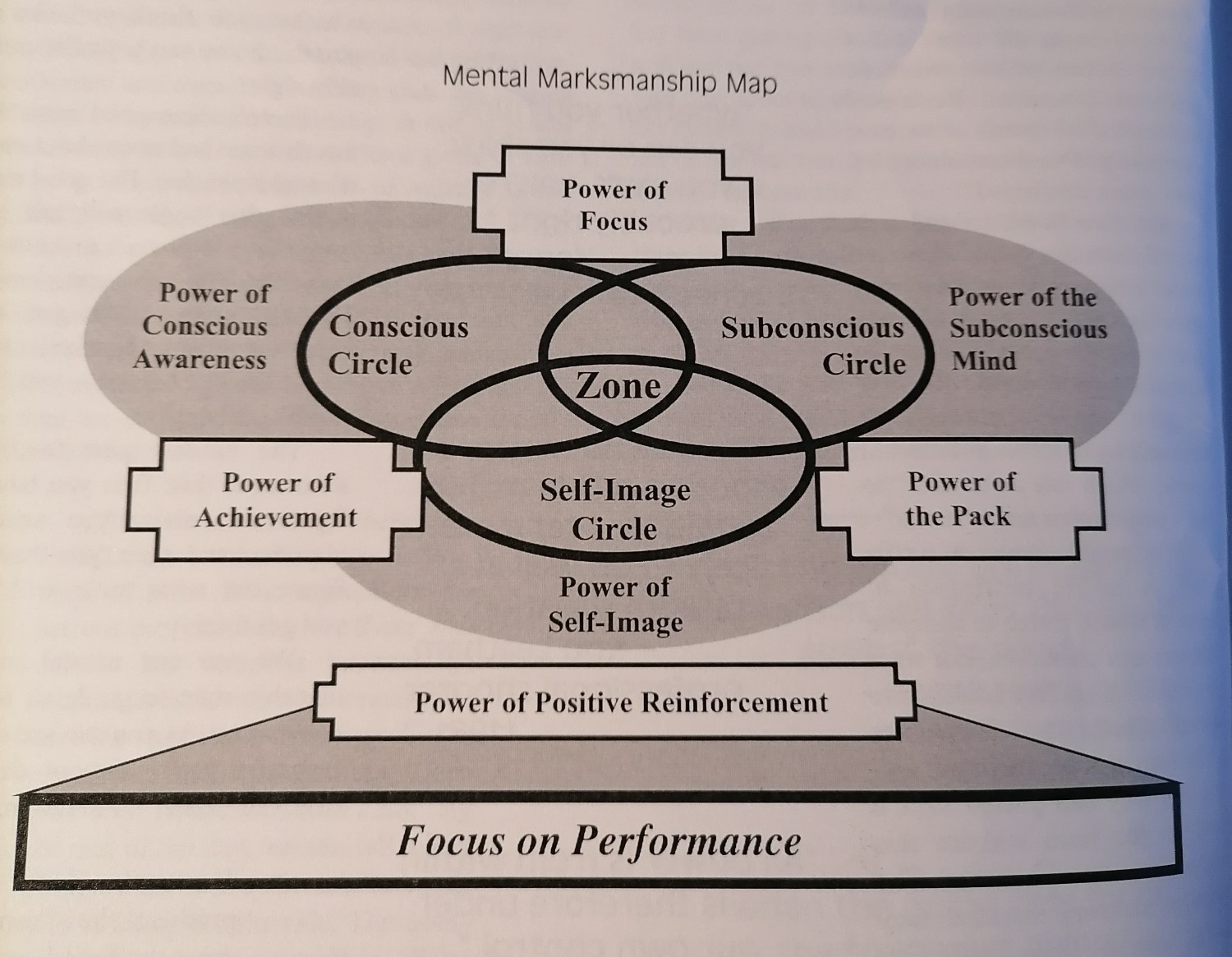

IB43 wrote: Naime, nemali broj rekordera, šampiona.... zapravo nema pojma što se sve događa u cijevi i kako zrno leti. Ima ih i na Youtubu.
Rezultat na meti donese vještina i trening, a ne znanje. Činjenica da netko slaže rupu u rupu na 1000m ne znači da razumije kako je zrno doletilo do tamo.
Ne.
Amerikanci kazu "to be in the zone".
zona je presjek svijesnog (ciji je dio znanje), podsvjesnog, i vlastite percepcije.
Ako nedostaje jedan dio, nisi u zoni. To jest, nema rezultata.
Ako se tako opsezna tema moze sazeti u dve receneice to je to.
Kako se stjece znanje i vjestina, i koje znanje treba za pojedinu disciplinu to je dugacka prica. (nije isto znanje potrebno za MK, glineni golubovi, ili long range)
Medjutim znanje je osnovni dio rezultata. Vozac formule jedan mora znati sta mu radi turbina, i koje mu je stanje guma da odluci kad ide u izmjenu.
Svaki vrhunski sportas, mora sebe graditi individualno, time ujedno gradi i svijest o sebi (trecina kompletnosti). Pogotovo je znacajno za individualne sportove, poput streljastva. Znanje je dio izgradnje licnosti sportasa. Ovo je barem slijedeca trecina licnosti uspjesnog sportasa.
Zaista, kad malo promislim o ljudima koje srecem po raznim natjecanjima pri vrhu rezultata, svi su znalci iznad prosjeka, ali unutar svoje discipline.
Bedaka koji podize medalje, ne znam ni jednog.
Donja literatura je za strijelce koji vec imaju iskustva. Ali stavio sam grrafikon koji slikovno to prikazuje, Dakle, napredno gradivo.
Ne mora se to procitati da bi se bio vrhunski sportas, ali svaki vrhunski sportas, prosao je ono sto se dolje opisuje makar na svoj nacin, da bi "bio u zoni".
