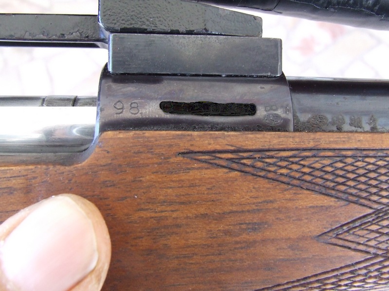

M98 Zastavin lovacki karabin ima leptir kocnicu i dugi zatvarac a uz leptir kocnicu moze imati I naprijed-nazad kocnicu,imao sam jedan sa obe kocnice, ili moze biti samo sa leptir.Akcija je vidljivo od vojnog Mausera 98,dakle na vrhu je utor za klip sa 5 metaka za brzo punjenje i na lijevoj strani sanduka je utor za prst sto M70 nema,sve je ravno i, dugi je zatvarac sa leptir kocnicom.Sve ostalo je potpuno isto kao kod M70 karabina.
Re: Karbin 7,9 mm Mod 98
Iggy wrote:Darko je li tvoj 30-06 Zastavin mod.98 i koje su razlike (sigurne za utvrditi) u odnosu na M70?? Kolega ima želju kupiti baš tu pušku u 8x57 pa ga zanima kako točno utvrditi je li nečija prerada ili zastavin M98.
Imao sam Zastavin M98 u 7x64 sa Zastavinim oznakama,ovaj u kalibru 30-06 sto ga sada imam bi trebao biti orginalni Mauser 98 ,ali je zanimljivo da jako lici na Zastavu .
Oberndorf?
Opaaa!
Ako je cijev dobra, tu bi vrijedilo i svaku paru dati za novi kundak od najbolje orahovine!
Oberndorf je danas kolekcionarska stvar, prakticki!
Koliko ja znam, zastava je proizvodila lovačke karabine modela 70 (LK-70) u 18 različitih kalibara, a sve ostalo (sa oznakama M-98, PREDUZEĆE 44 i grbom FNRJ), su vojni karabini M-98 u cal.7.9 (7.92x57mm IS), skinutih njemačkih žigova i oznaka i skinutog originalnog serijskog broja. Zatvarač na LK je iste dužine kao na VK (osim razlika u kočnici kako je Jolly opisao) te u odnosu na original Mauser, LK ima zakrivljenu ručicu zatvarača.
Cijev ogledalo ,precizan,solidna zrak optika i nosaci svenk mount 70 isto ZRAK iz 80 ih,okidac savrsenstvo bez mane,zasad necu nista dirat Jolly planiram ga ostaviti u orginalnom stanju i loviti sa njim dok sam ziv.Imao sam vec nekoliko odstrela sa njim stetocina i svinja i zadovoljan sam.jolly wrote:Oberndorf?

istra champion wrote:Koliko ja znam, zastava je proizvodila lovačke karabine modela 70 (LK-70) u 18 različitih kalibara, a sve ostalo (sa oznakama M-98, PREDUZEĆE 44 i grbom FNRJ), su vojni karabini M-98 u cal.7.9 (7.92x57mm IS), skinutih njemačkih žigova i oznaka i skinutog originalnog serijskog broja. Zatvarač na LK je iste dužine kao na VK (osim razlika u kočnici kako je Jolly opisao) te u odnosu na original Mauser, LK ima zakrivljenu ručicu zatvarača.
Istra nisi u pravu ,M98 je isti kao M70 a razlike sam opisao,baza je vojni Mauser akcija.Imao sam ga u kalibru 7x64 a i danas ih proizvode u zeljenom kalibru.
Ovaj iz oglasa je vojni karabin M-98.Darko11 wrote:Evo jednog Zastava M98 ,listajte slike fino je uslikan.Ovaj je sasvim slucajno u kalibru 8x57,ja sam ga imao u 7x64 isti ovakav.
https://www.olx.ba/artikal/16301888/lov ... -8x57-m98/
Pogledao sam uputstva za rukovanje i održavanje oružja (zastava-arms), na sl.5 je lovački karabin M-98. Cijev, kundak i zatvarač (osim kočnice) su kao i kod LK M-70, a sanduk bi trebao biti od vojnog karabina Mauser M-98. Nisam znao da to rade u novije doba
Prije su ih radili a u njihovom katalogu su i danas,bas imam ovaj sto je Jolly stavljao slike katalog.To je lovacki karabin radjen u zastavi od akcije vojnog Mausera 98.
