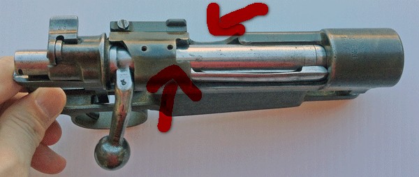

Iz zastavinog mauala, kaze razlika u kocnici. Slika u privitku.
M 70, moderna kocnica na palcu, napred nazad.
m98, klasicna leptir mauser kocnica.
A onda bi razlika izmedju m98 i prradjenog m48 bilo:
m48 kraca akcija, i cijev stanjena na dve konusne stepenice za 48, a elegantna lovacka cijev na m98.
To bi onda trebao biti konacan odgovor na pitanje.
Bio je i model karabina m63, u vrlo malom broju primjeraka. prije serijske proizvodnje m70
Taj je imao mehanizam od m48, sklopiv nisan (100 fiksan, 200 sklopiv), i malo deblju cijev od mitraljeza, bez onih stepenica konusnih na cijevi kao m48, lovacki kundak, i doradjena savinuta rucica od zatvaraca, lagani utor za palac gore lijevo od sprenika, kao da punis preko klipova. Jedna takva se nedavno prodavala na njuskalu, pod nazivom "karabin druga TTita" ili tako nekako i to za oko 5 do 7.000 kn. (nedavno, smatram unutar godine dana)
Ajde, sad znamo jednu vise!

M98 Zastavin lovacki karabin ima leptir kocnicu i dugi zatvarac a uz leptir kocnicu moze imati I naprijed-nazad kocnicu,imao sam jedan sa obe kocnice, ili moze biti samo sa leptir.Akcija je vidljivo od vojnog Mausera 98,dakle na vrhu je utor za klip sa 5 metaka za brzo punjenje i na lijevoj strani sanduka je utor za prst sto M70 nema,sve je ravno i, dugi je zatvarac sa leptir kocnicom.Sve ostalo je potpuno isto kao kod M70 karabina.

Pogledao sam uputstva za rukovanje i održavanje oružja (zastava-arms), na sl.5 je lovački karabin M-98. Cijev, kundak i zatvarač (osim kočnice) su kao i kod LK M-70, a sanduk bi trebao biti od vojnog karabina Mauser M-98. Nisam znao da to rade u novije doba

Prije su ih radili a u njihovom katalogu su i danas,bas imam ovaj sto je Jolly stavljao slike katalog.To je lovacki karabin radjen u zastavi od akcije vojnog Mausera 98.
