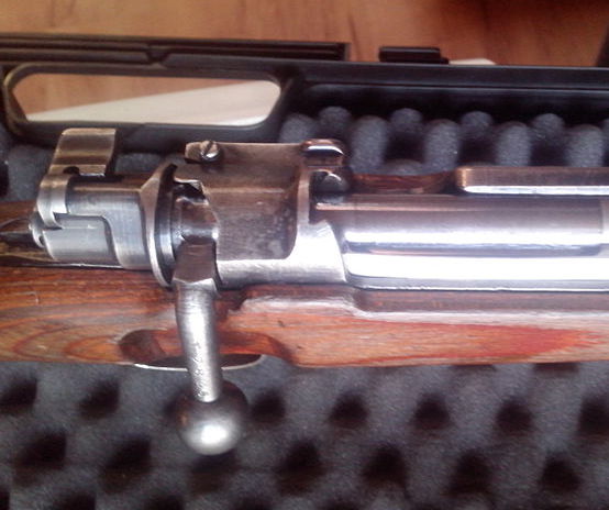

U prilogu su 4 slike. Prve dvije su standardne M98 glave, primijeti kako su ravne na mjestu gdje bi išle lamice. Zadnje dvije su slike od glave DWM varijante M98. Izgleda kao da su stavili ležište.

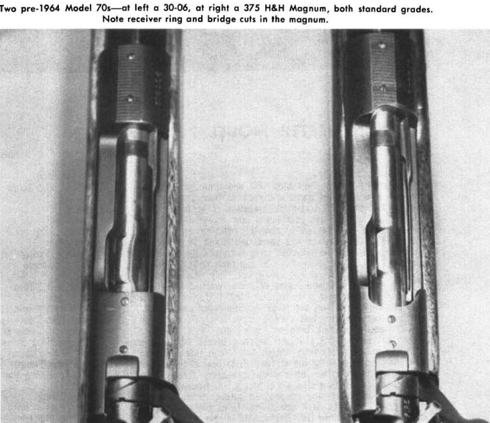

E, sad.
kako je winchester to izveo.
Slika u privitku.
mozes usporediti akciju wincheter m70 u kalinru 30-06, kao i istu pusku, iste duzine akcije u kalibru 375 H&H.
Odnosno na nacin da su sa gornjeg dijela akcije, naprijed i nazad izglodalo koliko trazi, da udje veliki metak, u standardnu duzinu akcije.
Kod winchestera, konkretno, pomaknuta je unazad priprema za montazu optike, takodjer.
E, sad kad vidis da se takvi otvori pojavljuju na serijskim puskama, odredjene akcije razlog za to nisu da se puni na lamice, nego zato da se u akciju utrpa cim veci raspon metaka u kalibrima.

E, sad.
Slika u privitku.

Dolje sam stavio sliku s interenta - jednorednog, dvorednog spremnika, te dvorednog spremnika smanjenog kapaciteta (s gubitkom prostora) radi pojasnjenja.
Doduse ovo su pistoljski spremnici, ali geometrijski princip slaganja metka u spremnik je isti.

Pa tako da zakljucim, iz primjera.
Uslijed sveg navedenog, imas na primjer:
Zastava m70, duga akcija, 375 HH, kapacitet spremnika 3
ZKK 602, magnum akcije, 375 HH, kapacitet spreminka 6.
Ni jednoj ni drugoj, spremnik ne viri iz kundaka.
