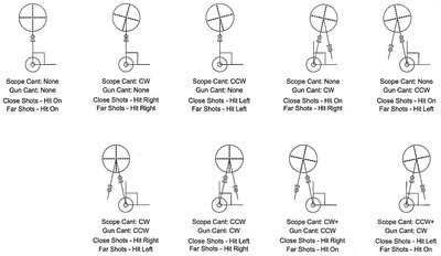

Ovo sam pokupio na stranim forumima, isprobao i ostao oduševljen.Darko11 wrote:Zanimljiva metoda kako optiku savrseno dovesti u os cijevi,prvi put cujem za to s ogledalom.
Lakše je od levela, rezultat odličan.
Znači, kada upucaš na 100m. Bez obzira što činiš sa zoomom i turettima (kompenziraš pomak končanicom) uvijek pogađa istu rupu.
Izračunaš pad na 300m i opet, bez obzira što napraviš, leti u centar mete.
Kada se POI neobično miče sa zoomom ili položajem končanice/turetta. Odnosno kada trebaju dodatni neočekivani klikovi sa promijenom daljine, obično je pitanju loše postavljena optika.
Slika je za zračnicu. Ali potpuno isto vrijedi i za MK i VK. Posljedice su iste, bez obzira na vrstu oružja i kalibar.

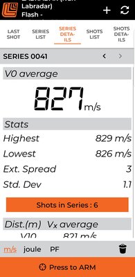

Problem je nastao napredkom tehnologije, tj. uvođenjem magnetospeeda i labradara. Ljudi su počeli efikasnije tražiti međunodove provjerom izgaranja. Ladder test. Zove se tako jer rezultat izgleda poput stepenica.
Na slici je moj ladder test za scenar 155. Ravne linije su međunodovi.
Na drugoj slici je test izgaranja na jednome međunodu. Temperaturna osijetljivost je tkđ. znatno umanjena.
Grupe su sa slika od ranije.
Problem sa međunodom su grupe. Ne moraju biti male, nije to pravi nod. Tome se može doskočiti jumpom. Pomicanjem jumpa, mijenja se put i vrijeme prolaska zrna kroz cijev, a to tunira harmonike i smanji grupe. Isti efekt se može postići tunerom za cijev.
Kako se jump mijenja, grupe se šire i suzuju prateći sinusoidu u teoriji, kod mene je to pravac sa skokovima.
Ovaj sistem rada je problem sa npr Berger VLD zrnima (čista sekanta). Što je rezultiralo uvođenjem hibridnih zrna. Prijelaz je čista tangenta a nos čista sekanta.
Imam 155 hybrid target i jump je ogroman, svejedno radi savršeno.
Sa scenarom sam napravio grešku. Odabrao sam jump sa najmanjom grupom na 100m ali sam otvorio problem centriranja zrna. Moram ga vratiti malo bliže žlijebovima, grupa na 100m bi trebala narasti, ali ova na 300m smanjiti. Dok sam držao jump na 0.1mm grupe na 300m su bile manje, ali izgaranje nikakvo i česti flyeri.

Kada sam se već raspisao da dovršim. Koji nod ili međunod odabrati? Testirao sam ih sve, ovaj zadnji je zapravo pravi nod, brzina raste radi maksimalnog punjenja, ne radi noda.
Što je nod viši, tj. veći tlakovi. Vaganje, izgaranje i temperaturna osijetljivost igraju sve veću ulogu.
Što je nod niži, tlakovi manji. Kvalitet obrade čahure će se sve više osijećati (čeoni zazor, omekšavanje...)
Meni se optimalnim pokazao viši međunod na 2.69g baruta N140. Manje greške u obradi čahure uopće ne osijetim, izgaranje je OK i sa većim promijenama temperature, kao i sa manjim greškama u vaganju, do 0.01g
Koliki jump? Vrijednost jumpa je kritična kod zrna sa sekantom kao prijelazom i tu ga je bitno pratiti kako se cijev troši i držati niskim.
Kod tangente se bolje orijentirati na harmonike i naći vrijednost gdje mali pomaci ne mijenjaju grupe. Ovo olakša izradu metka jer 0.1mm razlike u dužini ne pravi razliku i manje se osijeća trošenje cijevi.
Veći jump poteže za sobom osijetljivost na koncentričnost. Premali jump može imati negativan utjecaj na stabilnost izgaranja.
Eto. To vam je što sam naučio.
