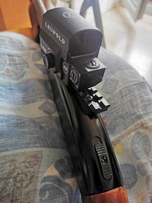

Jasno nam je svima da nisam kupio pumpericu s kratkom cijevi za nekakva gađanja na 100m. Red dot je u priči jedino zato jer od prije imam nekakvu kinesku kopiju leupolda - isprobat ću je iako će je 12ica vjerojatno brzo razlupati.
Naručio sam ovo i kad stigne nosim kod puškara.

Post by OrMar » 10 Jun 2021, 16:20
Ok, možda sam trebao platiti 800 Kn profesionalcu. :)

Mirok wrote:
OrMar wrote:Ok, možda sam trebao platiti 800 Kn profesionalcu. :)
??? ovo je stvarno? :A03:
Mjerio sam, nije strašno, samo par stupnjeva :)
Re: Mossberg 500A, vanjski premaz cijevi
Post by Mirok » 10 Jun 2021, 17:17
Ma to si zapravo uzeo preticanje u desno ;)
