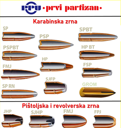

Grom ima olova i nije baš 100% samo monolitno zrno kao npr. Barnes ,GMX,Fox ,Nosler Etyp i sl.
i poprilično je tvrđi od spca- . Najveća mana mu je to što je PPU pa su rezultati sve samo ne ujednačeni.

Problem sa Gromom je što se olovni dio često odvaja od korpusa zrna kod udara u divljač.matezg1 wrote:Grom ima olova i nije baš 100% samo monolitno zrno kao npr. Barnes ,GMX,Fox ,Nosler Etyp i sl.

To zrno ima samo malo olova vrhu a preciznost je katastrofa, kao i sa svakim novijim PPU uostalom,bar iz mog iskustva.Onaj PPU SP iz 80 ih je bio kao laser precizan ali nema ga vise,25 mm grupa na 100m nije bila problem sa zastavinom cijevi u kalibru 30-06 .Sa ovim sada,7-10 cm na 100m je grupa koju dobijem na 100m sa danasnjim gromom i SP(7x64,30-06 isto) od kalibara koje sam probao.Ja sam ga dobio jako jeftino i to je jedini razlog sto sam uzeo dvije kutije PPUa, moze proci za lov do 40m, daljine i nista vise.matezg1 wrote:Grom ima olova i nije baš 100% samo monolitno zrno kao npr. Barnes ,GMX,Fox ,Nosler Etyp i sl.

To zrno ima tako malo olova u sebi da to nije problem.Mirok wrote: Problem sa Gromom je što se olovni dio često odvaja od korpusa zrna kod udara u divljač.

Iako ima manje olova,to nije dobro da se dešava.
Grom je promoviran nešto kao ABC tip zrna,ali uopće ne funkcionira tako.
Jednom se razleti,a bilo je i slučajeva da se uopće ne otvara.

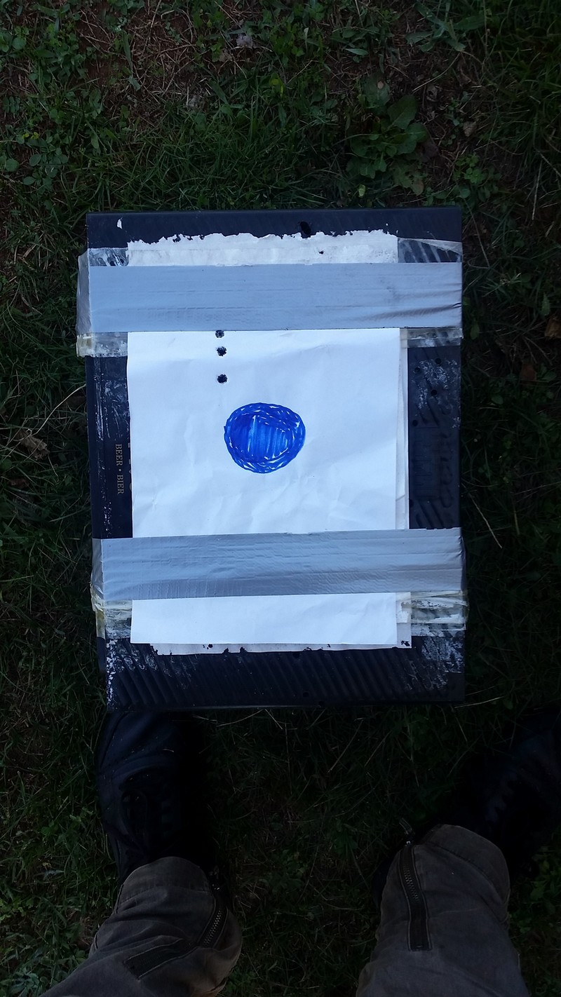

Grupa 3 metka od jutros.PPU GROM na 100m,naslon krov od auta i 4x optika.Oko 34mm.Ovo nije ni lose.Ne znam koji mu je k jutros?Grupa ide malo lijevo jer je puska upucana na SPCE.
