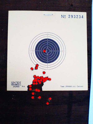

za one koji neznaju puska je HW80 + Ritter 3,5-10x40 optika, udaljenost 40m
- Attachments

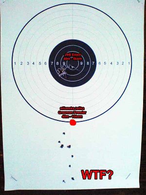

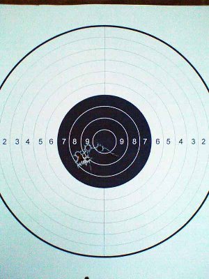

- ovdje mi nije jasno nesto... ovih 10 crosman premiera je ispaljeno nakon 20 JSB-a u prethodnu metu, zato sam ih ispalio jos 10 nakon ovih crosmana jer mi nista nije bilo jasno... zadnja 4 crosmana sto sam ispalio svaki je isao sve nize i nize... prvih 6 bi se moglo nazvati grupom redosljed im ide nekako odozgor prema dolje pa u ljevo

40 metara je dobra daljina, ne izgleda loše. još 10 pa bi mogao pucati sa malim kalibrom.
Re: malo testiranja diabola
na 40m pucam zato sto mi je najpogodnija udaljenost za postavljanje meta, stari susjedov sjenik, natkriveno je pa mete ne kisnu a s prozora imam pogleda na njega =) inace bi pucao na 50m da sam morao ici mjeriti i postavljati metu...
@ klik : crosmane sam pucao nakon pola ispucanih JSB-a, ispucao 10 crosmana i nastavio pucati JSB u malu metu, dakle 20 JSB u malu, 10 CP u veliku pa opet 10 JSB u malu... nema hladjenja puske, onda bi usrao zadnjih 10 na maloj meti...??? greska je ocito u meni samo mi nije jasno sto... jer sam nakon toga s drugom municijom nastavio dobro gadjati????
naravno, grupa je bitna, centar se lako korigira =) ionako imam optiku na klikove =)

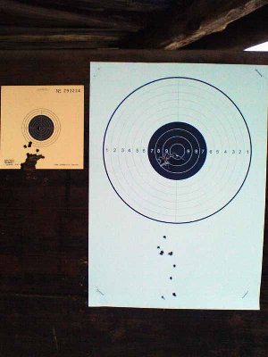

to je bila kao "upucana" na 40m, no trazio sam grupu prije nego ju fino podesim, to je tek drugo pucanje nakon mjenjanja nosaca optike. kad na toj udaljenosti idem gadjati sa diana high power samo gadjam s pocetkom donje debele okomite crte na koncanici =) tako je bilo par puta sad to jos moram isprobati al' nit me zdravlje sluzi niti vrijeme. =(
A neki podatak koje su mete? Jedno je standardna? Ostale?
Naslon? Stega, i ruke?...
standardna i A4 print by JA! =) pucano s naslona u sjedecem stavu, lakat na koljenu
