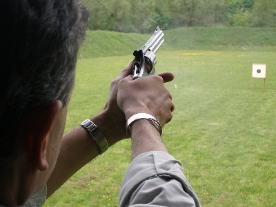

STAVOVI ZA GAĐANJE KRATKIM ORUŽJEM
UVOD
Uvjetno nazvano, "KLASIČNO STRELJAŠTVO" možemo, opet uvjetno, podijeliti u dva smjera OLIMPIJSKI PROGRAM i NACIONALNI PROGRAM.
Kako na ovom Forumu prevladava zanimanje za streljačke discipline pištoljem i revolverom velikog kalibra više ću pažnje posvetiti nacionalnom programu.
Za razliku od OLIMPIJSKOG PROGRAMA gdje je stav za gađanje obavezno jednoručni u NACIONALNOM PROGRAMU strijelac može birati dali će pucati jednoručno ili dvoručno.
Kod izbora stava za gađanje moramo imati na umu koja se disciplina puca i oružjem kojeg kalibra. Stav za gađanje mora osigurati ujednačeno ponavljanje dizanja oružja, ciljanja i opaljenja a da pritom ne zahtijeva pretjerani napor i ne izaziva nepotrebno naprezanje mišića i skeleta. Osim samog stava na pogotke u meti utječe i hvat oružja.Hvat oružja opisati ću posebno.

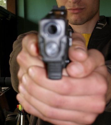

DVORUČNI STAV
- ovaj stav predstavlja dobar izbor za gađanje pištoljem i revolverom velikog kalibra u Nac.pr.. Kalibri koji se koriste su od 9mm - .45 u disciplinama pištolj i revolver VK 10+10 ili od .32-.45 u disciplini pištolj ili revolver VK 15+15.
Kod zauzimanja ovog stava strijelac je licem okrenut prema meti i njenom centru, ramena su paralelno sa paljbenom crtom a noge razmaknute približno u širini ramena. Vrhovi stopala su lagano okrenuti prema van a težina ravnomjerno raspoređena na oba stopala. Moram napomenuti da zbog različite tjelesne konstitucije svaki stav ne odgovara svakom strijelcu. Svaki strijelac pronaći će samostalno ili u suradnji sa trenerom varijaciju osnovnog stava koji najbolje odgovara njemu samom.
Jedna od grešaka koji čine mnogi strijelci je njihovo "ukrućivanje" mišića skoro do bola, pretpostavljajući (krivo) da će na taj način osigurati veću stabilnost. Ovu zabludu kod strijelca možemo razbiti vrlo jednostavnom vježbom uz pomoć drugog strijelca ili trenera. Strijelac neka zauzme gore opisani stav a ruke neka ispruži pred sebe sklopljenih šaka kao da drži oružje. Trener neka stane pred njega obuhvati strelčeve šake i kad se strijelac ukruti "onako muški" lagano ga odgurne od sebe silom koja bi odgovarala povratnom trzaju oružja. Rezultat? Strijelac će biti izbačen iz ravnoteže. Zaključak? Sila kojom kontroliramo mišiće mora biti dovoljna da osiguramo sigurno vladanje oružjem, uzevši u obzir da "svaka akcija izaziva reakciju" što će reć', povratni trzaj ne treba suzbijati silom već ga kontrolirati a to ćemo lakše postići ako su ruke u laktovima lagano povijene i ne pretjerano krute kako bi absorbirali povratni trzaj oružja.
Provjera pozicije prema meti
- da bi provjerili dali smo ispravno zauzerli stav, kad podignemo oružje u pravcu mete (u kontroliranim uvjetima) i naciljamo, sklopimo oči na par sekundi. U trenutku kad otvorimo oči i poravnamo ciljnike ciljna točka se nebi trebala promijeniti. U slučaju da cijev oružja "gleda" lijevo ili desno od točke ciljanja, strijelac se treba pomaknuti u suprotnom pravcu, ostajući paralelno sa metom. Ova se provjera može napraviti više puta dok nismo zadovoljni zauzetom pozicijom.
DVORUČNI STAV

DVORUČNI HVAT PIŠTOLJA
Evo nakon dugo vremena mogu nastaviti pisati o ovoj temi. U međuvremenu nabavio sam i dobar fotić (hvaaaaaala P.) pa dodajem i nešto slika. Moram priznati da je vrlo teško naći manekene za tako nešto zato hvala članovima Foruma Bl., Bo., i Da., na poziranju.
- blackpowder
- Nadnarednik
- Posts: 529
- Joined: 16 Oct 2008, 16:07

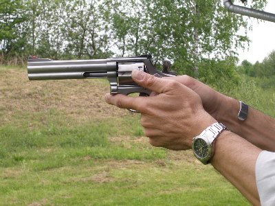

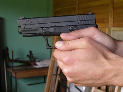

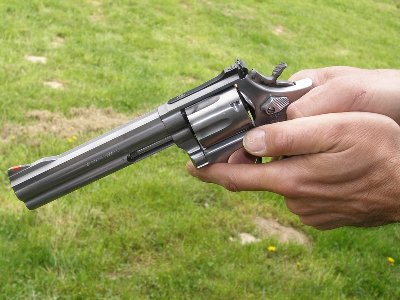

Hvat oružja mora osigurati dobar zahvat cilja, sigurnui kontrolu oružja kod opaljenja i povratnog trzaja te ponavljanje tih radnji bez posebnog naprezanja. Kod oružja koje ima sigurnosni sustav u rukohvatu pištolja (1911, HS...) i na samom okidaču (Glock, HS) hvat mora osigurati i savladavanje sile potrebne da se odbravi sigurnosni sustav
Prvi korak je da pištolj primimo u desnu ruku (ili lijevu kod lijevaka) tako da os pištolja bude u simetrali luka koji čine palac i kažiprst. Kažiprst je ispružen do trenutka zahvata cilja. Lijevom rukom ubacuje se spremnik i repetira oružje povlačenjem navlake u stražnji položaj i otpuštanjem kad je povučena do kraja. u svom hodu prema naprijed zatvarač će ubaciti metak u cijev i mapeti udarnu iglu. CIJELO VRIJEME PIŠTOLJ MORA BITI USMJEREN U SIGURNOM PRAVCU.
Drugom rukom pištolj hvatamo tako da podupremo palcem lijeve ruke palac desne a ostalim prstima lijeve ruke obuhvatimo prste desne ispod štitnika obarača. Ukoliko strijelac ima velike šake i duge prste, kažiprst može osloniti na prednju stranu štitnika okidača
Strijelac mora obratiti pažnju da prste ne oslanja na navlaku zatvarača jer bi mogao izazvati zastoj u ciklusu repetiranja oružja

Re: Trenažni procesi
Spojimo li sad stav i hvat imamo osnovne elemente za gađanje. Konstrukcija pištolja je takva da je cijev i ciljnička linija položena malo iznad ispruženog kažiprsta. To je detalj koji nam omogućuje gotovo instiktivno usmjeravanje oružja u pravcu mete.
Ruke s oružjem trebaju biti prirodno ispružene u visini dovoljnoj da vidimo ciljnike i metu bez izduživanja vrata ili uvlačenja glave u ramena. Prije samog pucanja strijelac treba provjeriti stav kao što je ranije opisano.
Naravno da ovdije nije opisano baš sve vezano uz stav i hvat, nešto se stiče i iskustvom a nešto mora trener prilagoditi svakom strijelcu posebno.
Jedna od grešaka koja se javlja ne samo kod strijelaca početnika već i kod nekih iskusnijih je nastojanje da se "utopljena" ili "izdignuta" mušica korigira iz zgloba šake. Kako mišići imaju sposobnost "pamćenja" prethodnog položaja, u trenutku okidanja nesvijesno će se zglob šake vratiti u prethodni položaj a samim tim i mušica "utopiti" ili "izdignuti". Mušicu ćemo jednostavno korigirati podignemo li ili spustimo bradu . Savladamo li li to prije korištenja streljiva, "na suho", skratili smo si put do zadanog cilja a to je

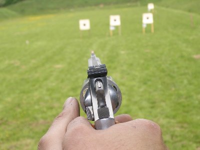

DVORUČNI HVAT REVOLVERA
Osnovni principi stava i hvata kod revolvera identični su onima kod pištolja. Razlika se primjećuje u povratnom trzaju koji je kod revolvera manje stresan (govorim o streljačkim kalibrima - 38WC i njegovom pištoljskom pandanu 9x19). Zbog potrebe da pištolj odradi ciklus izbacivanja ispaljene čahure nakon opaljenja, repetiranja i ubacivanja novog metka postoje donje granice elaboracije metka koja jamči pouzdan rad. Kod revolverskog metka, energija barutnog punjenja potrebna je samo da bi zrno precizno i sigurno dovela do mete, samim tim i elaboracije mogu biti slabije što se odmah odražava na povratni trzaj i odskok cijevi. To nam omogućuje malo ležernije držanje revolvera za razliku od držanja pištolja.
Specifičnost kod revolvera je i njegovo punjenje - metak po metak Palcem lijeve ruke, podupiremo palac desne istovremeno pazeći da palac ne naslanjamo na dugme osigurača bubnje jer bi se u trenutku pucnja mogao otvoriti bubanj Ukoliko pucamo brzu paljbu, palac lijeve ruke stavimo preko palca desne kako bi što brže napeli kokot za slijedeći hitac. Kako je cijev revolvera, osobito kod onih sa masivnijom ramom, dosta iznad idealne pozicije ( osi ispruženog kažiprsta). često je potrebno hvat prilagoditi strijelcu kako bi mogao ispravno vidjeti ciljnike. U tom slučaju drška revolvera hvata se dublje ili pliće u dlan dok bez problema ne poravnamo ciljnike.
Iz ovog kuta jasno je vidljivo da palci ne dotiču kritične točke na revolveru - bubanj i dugme osigurača bubnja. Ovo je odskog revolvera kod malo "toplijeg" punjenja streljiva.
Bredfan misliš ovako?
Palac desne na thumb restu a lijeve paralelan sa navlakom ?
da li je ispravno dvoručno držati pištolj na ovakav način...
ako smo dešnjak primimo pištolj duboko u desnu šaku ( kao i inače), međutim bitna je lijeva ruka*****
Tu radimo slijedeće; prste lijeve ruke, ŠTO VIŠE preklapamo preko prstiju desne ruke u kojoj i držimo pištolj, ali fora je u tome da štitnik obarača oslanjamo na središnji dio između palca i kažiprsta....(ako sa placem i kažiprstom učinimo slovo "U" onda donju površinu štitnika obarača, oslanjamo o središnji dio između TOGA SLOVA U tj. između palca i kažiprsta *sredina toga slova u*.
da li je ovaj hvat bolji od hvata kada štitnik obarača oslanjamo o površinu kažiprsta... pokušao sam i pištolj miruje...
