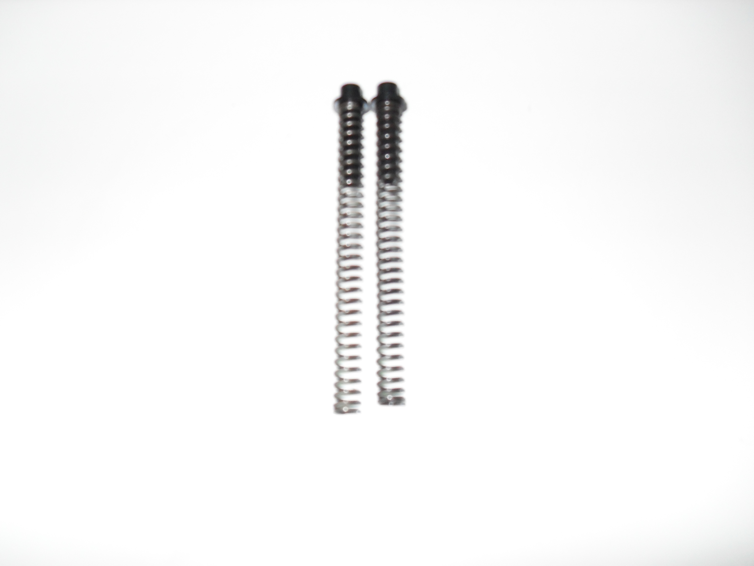

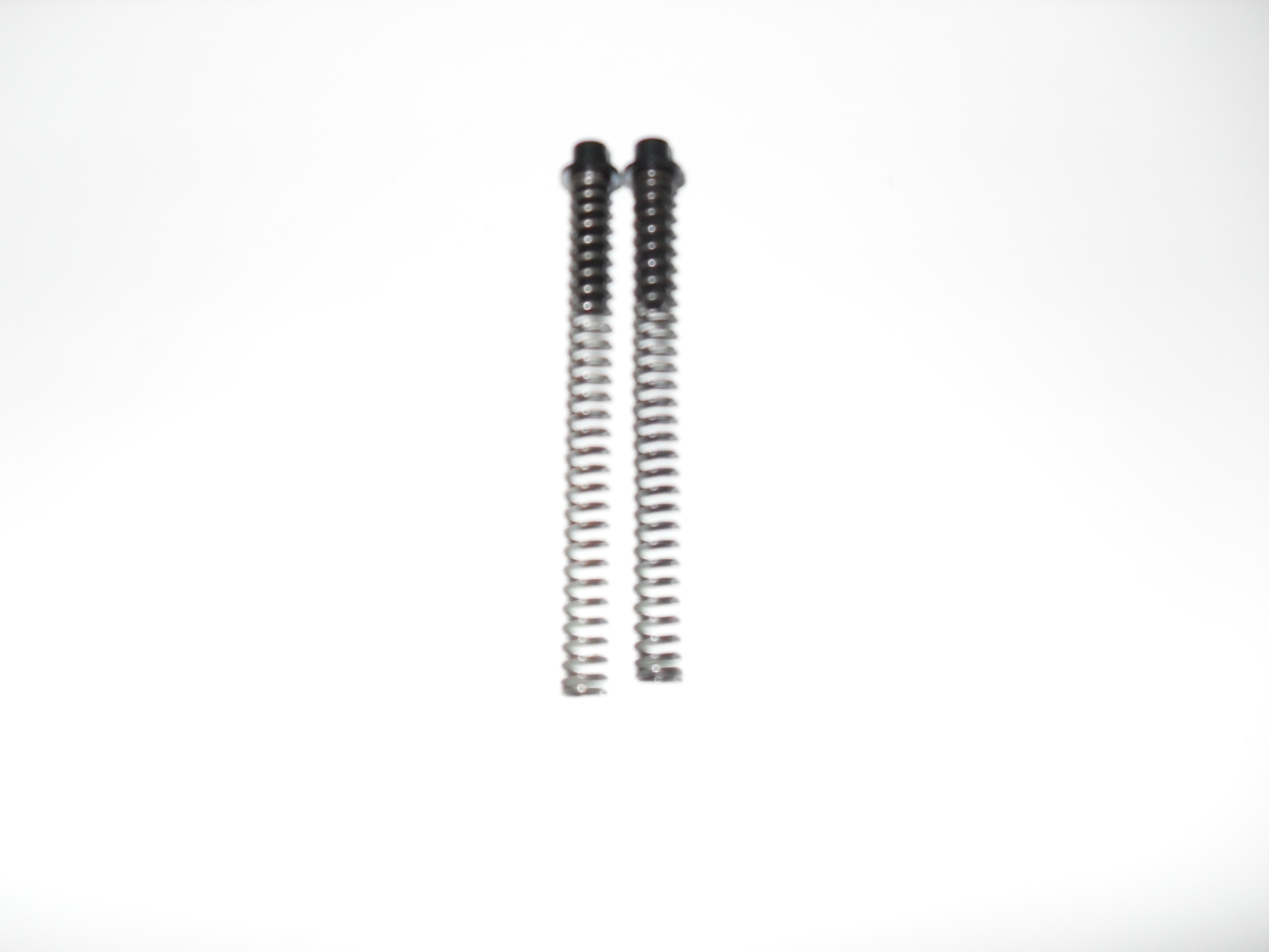

Evo i dokaza: P.S. ja uvijek izvršim kontrolno okidanje, bez obzira s kojim pištoljem pucam.

Eto jos jedan razlog za + HS-u, mozemo svaki dan ici u tvornicu i mjenjati opruge BESPLATNO!

Hvalevrijedan post, što je još važnije sa dokazima, a ne pričicama !

A onda mogu i ja isto podastrijet svoj "dokaz" posjedovanja HS-a više od 2.5 godine bez da ima ikakav problem na njemu, a ne prčkam po okidaču, pogotovo nakon što sam već izbacio okvir i vlastitim očima se uvjerio da je komora prazna.
Kao što je činjenica da se to što je Istra napisao može desiti, također je činjenica da takvi slučajevi čine prije svega izuzetak, a ne pravilo jer bi u suprotnom HS bio poznat kao pištolj koji se ne smije držat nategnutim duže razdoblje (bio prazan ili u službi s metkom u cijevi) i o nefunkcionalnim pištoljima bi smo slušali i čitali naširoko, a kamoli da ikad dobije nagradu u više navrata od NRA a da ima takve očite mane.
Po mom mišljenju, opruge slabe prije svega konstantnim razgibavanjem tj. natezanjem i otpuštanjem, a ne samim stanjem napetosti, no to sad spada u domenu ko šta više preferira..
