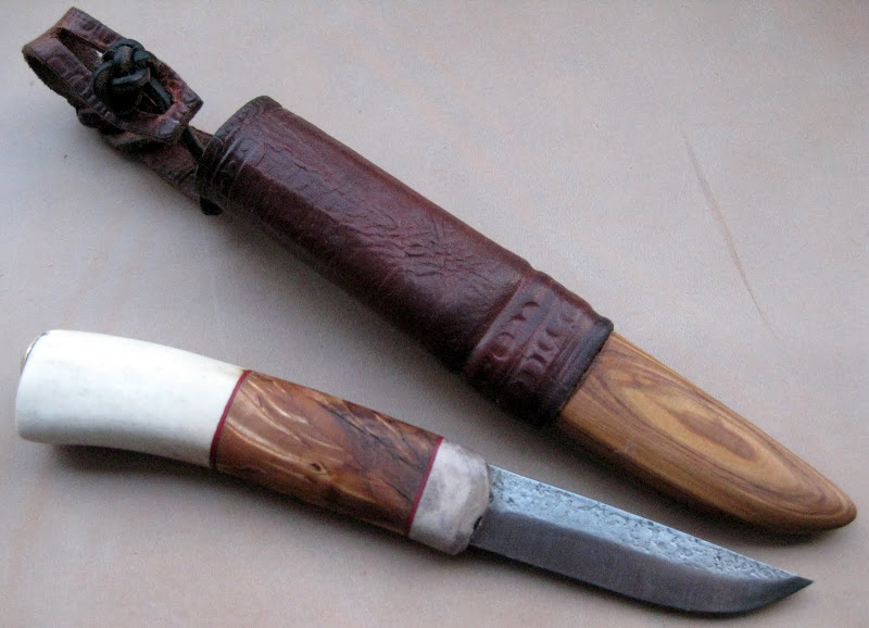

Jedan prerađeni A1 i futrola

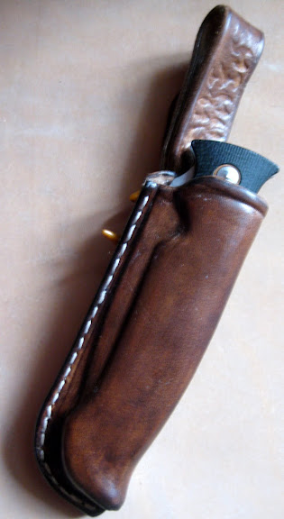

Futrola za F1 (crossdraw)

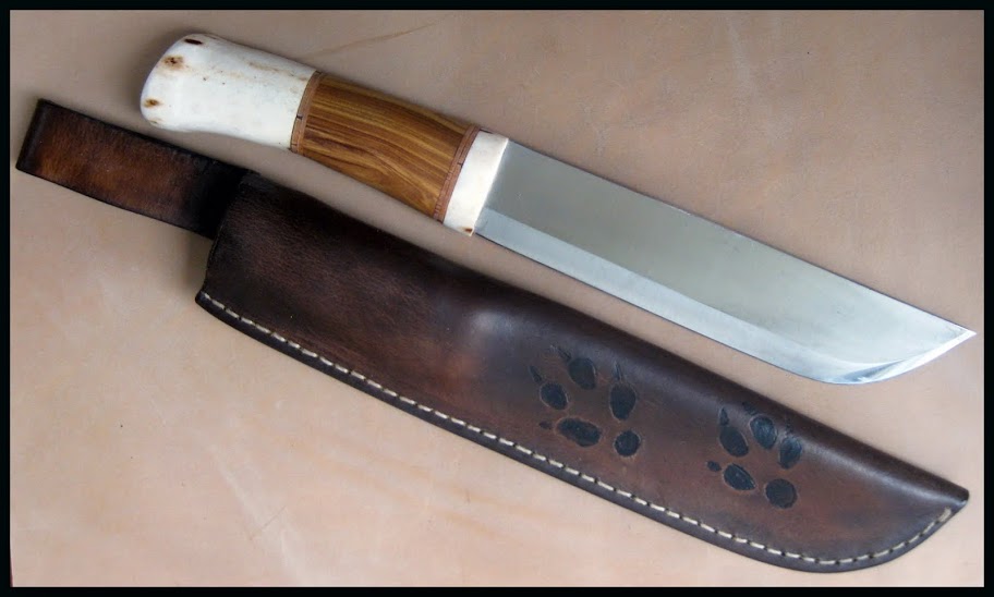

Futrola za Moru Classic (malo pretjerano,teža je od samog noža

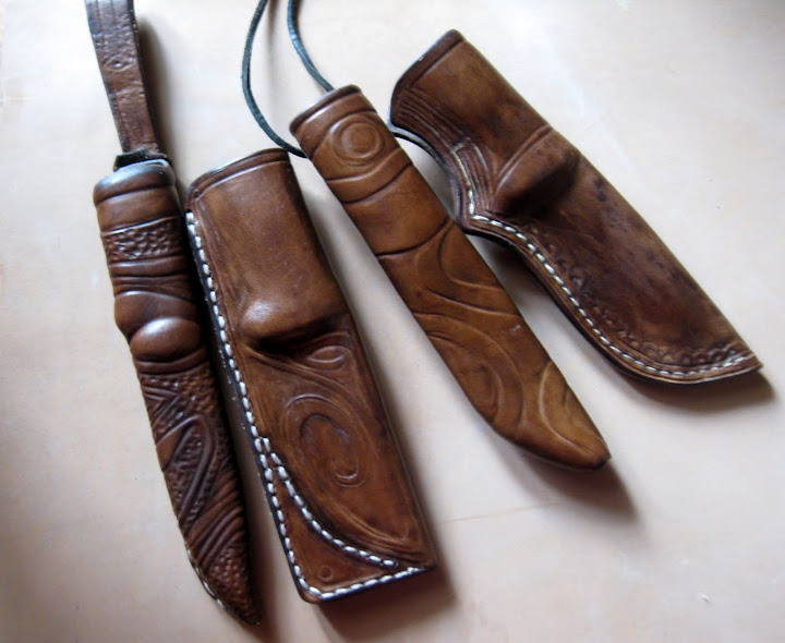

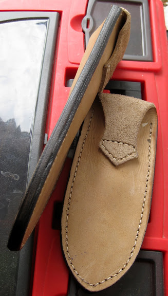

evo par savjeta...
kožu treba stanjiti, ova je predebela a zato i pretvrda i teška... na kraju kad si več sve sašio i složio namoči futrolu u vruču vodu, tako će biti podatna za oblikovanje... zatim čekićem i manje agresivnim pomagalima oblikuj kožu prema obliku noža... tako će nož imati svoje ležište, kao da sjeda u kalup...
svaka čast na volji
ako se misliš time baviti nabavi neke nužne alate da si olakšaš život
evo jedan moj primjer
http://farm5.static.flickr.com/4004/436 ... 6e76_b.jpg
svaka čast na volji

To je odlično a i profesionalno, moje su više stvar zabave, nikako ozbiljne proizvodnje, jedini alat su igle i nožić, a sad sam napravio i V rezač:), hvala na savjetulion wrote:evo par savjeta...
kožu treba stanjiti, ova je predebela a zato i pretvrda i teška... na kraju kad si več sve sašio i složio namoči futrolu u vruču vodu, tako će biti podatna za oblikovanje... zatim čekićem i manje agresivnim pomagalima oblikuj kožu prema obliku noža... tako će nož imati svoje ležište, kao da sjeda u kalup... svaka čast na volji, ako se misliš time baviti nabavi neke nužne alate da si olakšaš život
posljednji "proizvod"

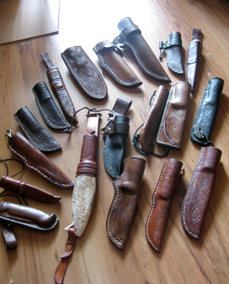

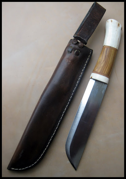

Re: futrole
http://lh6.ggpht.com/_KhG5vgUGckM/S6ojU ... G_6830.JPG
http://lh3.ggpht.com/_KhG5vgUGckM/S6ojc ... G_6820.JPG
http://lh6.ggpht.com/_KhG5vgUGckM/S6ojf ... G_6817.JPG
http://lh5.ggpht.com/_KhG5vgUGckM/S92aQ ... G_7661.JPG
http://lh4.ggpht.com/_KhG5vgUGckM/S92aR ... G_7662.JPG
http://lh5.ggpht.com/_KhG5vgUGckM/S92aY ... G_7669.JPG
http://lh5.ggpht.com/_KhG5vgUGckM/S8n2V ... G_7159.JPG
http://lh4.ggpht.com/_KhG5vgUGckM/S8n2Z ... G_7154.JPG
http://lh3.ggpht.com/_KhG5vgUGckM/S-FEL ... G_7681.JPG
http://lh6.ggpht.com/_KhG5vgUGckM/S-FEN ... G_7679.JPG
Još toga...
Još toga...
Si Vis Pacem,Para Bellum
http://www.knifeforums.com/forums/index ... ral/47050/
Re: futrole
Trebao si slike stavit na forum, da ostanu tu ako se ta stranica ugasi... pogotovo ovih par zadnjih, prekrasan rad
