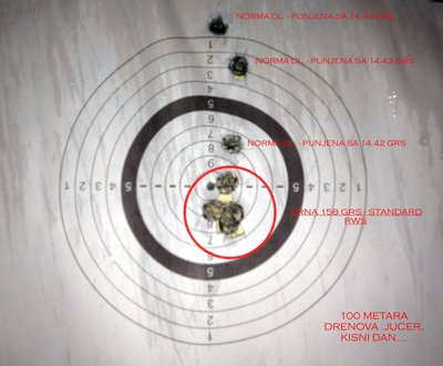

Probali smo jucer malo istjerati prasinu iz cijevi i neke elaboracije za .308 Na zalost kasnili smo i kisa nam je totalno uljepsala dan, tj. kasno popodne. Uspio sam napravili slikicu jedne mete ali probe nismo zavrsili tako da cemo morati ponoviti...Posto je pucano samo sa nogica + moja greska ocito je da treba jako puno rada i strpljenja za napraviti dobar metak....

Ako ti ni problem, napiši sa kojim barutom je punjeno, koje kapisle, točan naziv zrna, ukupna dužina metka,...

"Majstor" je punio pa on zna sve detalje ...A Dean je klamericom stavljaio mete , istina sa druge strane stola pa su malo naopako...

Ajde bas mi je drago da se koriste te mete kad sam ih vec napravio =)

za početak izbaci nogice iz igre...lex-lutor wrote:Probali smo jucer malo istjerati prasinu iz cijevi i neke elaboracije za .308 Na zalost kasnili smo i kisa nam je totalno uljepsala dan, tj. kasno popodne. Uspio sam napravili slikicu jedne mete ali probe nismo zavrsili tako da cemo morati ponoviti...Posto je pucano samo sa nogica + moja greska ocito je da treba jako puno rada i strpljenja za napraviti dobar metak....
Re: .308 Win. - proba i elaboracije
Znam ja da bi stalak bio pravo rijesenje, ali kisa je dodatno zakomplicirala stvari pa smo sve sveli na rekreaciju a ne na testiranje, morali smo malo uprljati cijevi i naci razlog za cevape i pivu....
( vidis da sam samo prepisao neke cudne brojeve sa metaka da ne zaboravim, cudno da nitko nije isao za time, 14 grs je malo sumnjivo permalo punjenje za 308, )
