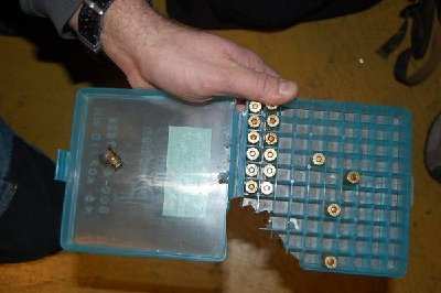

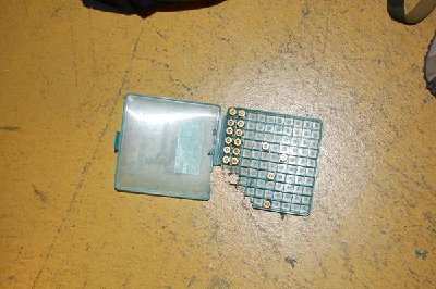

- tijekom jednog lokalnog mecha jedan od strijelaca nakon otpucanog stagea u prostoru ispred stagea nadopunjavao je svoje spremnike.
Streljivo je držao u tzv. "ammo boxovima" koji su inače napravljani od plastike, kapaciteta 50 ili 100 komada streljiva određenog kalibra,
sa mogućnošću zatvaranja poklopcem. Tijekom punjanja spremnika strijelac bio je u stajaćem položaju dok su ammo boxovi ostali na tlu
koji je bio od betona.
U jednom trenutku mu ispada streljivo iz ruke te pada na ammo box, kojom prilikom aktivira inicijalnu kapislu drugog metka koji je bio u kutiji
postavljen sa kapislom prema gore!!!
Nitko od strijelaca nije ozljeđen (hvala dragom Bogu) iako ih je bilo prisutno nekoliko u neposrednoj blizini. Autor navodi kako se najvjeroojatnije
zrno ili dio njega zabilo u obližnji zid.
Posljedice po kutiju te izgled same čajure možete vidjeti na priloženim slikama!!! Prema slikama mogu pretpostaviti da se radilo o kalibru 9x19 mm.

Da bi se dogodio ovakav jedan događaj, svi smo toga svjesni, mora se poklopiti masu stvari,
te su jerojatnosti za poklapanje istih istovremeno vrloooo male, ali svjedoci smo i ovakve stvari se događaju....
Mišljenja sam kako za ovakav događaj nije presudno da li se radi o ručno punjenom streljivu ili je ono originalno,
te da li su kapisle ovog ili onog proizvođača (nema nikakve studije jer su ovakovi događaji jakooooo rijetki).
Svima nama na znanje i još jedna stvar na koju bi morali paziti prilikom korištenja našeg oružja.....i upozorimo druge

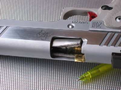

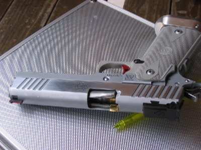

Koliko sam skužio nije udarila samo u tlo već u nešto što je udarilo u samu kapislu, a visina s koje je palo i sama masa streljiva je očito dala dovoljnu energiju da pri udaru u nešto na podu udari u kapislu i aktivira ju, još nešto strijelci koji sami pune streljivo obično nabavljaju kvalitetne komponente, pa tako i kapisle koje jamče sigurno iniciranje tj. paljenje barutnog punjenja u streljivu a time i manje zastoja prilikom natjecanja (naravno sve u skladu s nekim standardima). Stoga se ne treba čuditi kapisli već samoj situaciji i spletu nesretnih okolnosti, te također shvatiti da sa streljivom treba oprezno postupati jer nikad ne znamo kakav splet nesretnih okolnosti se može i nama dogoditi.Breadfan wrote:Svašta..moja prva reakcija je da se radi o lošoj municiji. Nijedna kapisla se ne bi smjela tako lako aktivirat, pa ni udarom o tlo. No, dobro se posjetiti da uvijek treba biti oprezan s municijom i ništa ne prepuštat slučaju.
Također postoji mogućnost da kapisla nije bila dovoljno utisnuta u dno čahure te malo strši pa je izloženija udaru, a ponašanje zrna nakon ispaljenja na taj način ovisi o otporu u suprotnu stranu od smjera zrna ako ono padne i time za uporište ima betonski pod tada će zrno sasvim sigurno razviti veću brzinu i imati veću energiju od onoga koje se nema u što uprijeti.

Tako je, kapisla je udarila u rub čahure metka .22 LR koji se nalazio na betonskom tlu....a sve ostalo što si napisao u potpunosti se slažemIce wrote: Koliko sam skužio nije udarila samo u tlo već u nešto što je udarilo u samu kapislu,
Ukoliko kapisla nije dovoljno utisnuta neće doći do iniciranja, a samim tine ni do opaljenja streljiva....ovo je jedan od najčešćih zastoja koji se događaju strijelcima koji samostalno pune streljivoIce wrote:Također postoji mogućnost da kapisla nije bila dovoljno utisnuta u dno čahure te malo strši pa je izloženija udaru,

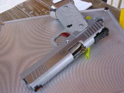

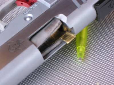

Evo samo poradi primjera što može napraviti owerload
No Peace without Justice !
Re: NEHOTIČNO OPALJENJE STRELJIVA...ALI NE IZ ORUŽJA!!!???
Šteta. Lijepa pljuca. Samo gledajući sliku znam da super leži u ruci. Šta je to neki derivat Colta?

Breadfan wrote:Šteta. Lijepa pljuca. Samo gledajući sliku znam da super leži u ruci. Šta je to neki derivat Colta?
To je " STI " Rols Royce u IPSC-u
