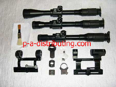

Ja sam cuo da standardna optika nije odgovarajuca toj pusci zbog premalog uvecanja(max. ×4) i da bi optika sa uvecanjem ×6 bila "ono pravo". A cuo sam i da ta njezina ZRAK optika ima sklonost kondenziranja vode, tj. da nije dobro zatvorena. Kakva ste vi imali iskustva? Sto se tice kromiranja cijevi, da li je moguce negdje posebno kromirati cijev? ako da koliko bi to kostalo?
Re: PASP M76
Post by Mike_Torello » 06 May 2009, 20:57
pa kad vec oces vece povecanje onda bi bilo najbolje uzeti 8x42 original zrak optiku i onda je to - TO!
1. 8x42
2. 6x32
3. 4x28
naknadno kromiranje cijevi zaboravi, vec se negdje na forumu pisalo o tome pa da ja ne nabrajam drugi put zasto probaj potraziti, no da ti objasnim... ako imas neku cijev u koju nesto ide full na knap toliko da drapa po unutarnjim stijenkama... sad zamisli da obojas tu cijev s temeljnom bojom s unutarnje strane... sve ti je jasno?

Isto me zanima ova montaža za ON-M76B,može li primati i druge optika ili je to neka nestandarna zastarjela JNA veličina!?
Re: PASP M76
Post by Mike_Torello » 18 May 2009, 00:24
mislim da takvu cijev neces pronaci...
nosac optike je 1" promjera, dakle prima sve optike tih dimenzija

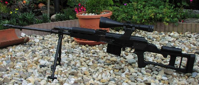

cudi me kako imas toliko znanja o egzoticnim kalibrima koji kod nas nema kao ni lijeka za sidu a ono sto je ucestalo na nasim podrucjima poput buha na psima nemas pojma... vec i zirafe na grani znaju da je 7,9mm sa mljecno-ljubicastim prstenom oko kapisle snajperski metak (za M76), a uostalom pise i na kutiji...
i kad ce slike tvojeg XD-m-a i M76 da mi to procjenimo malo...
