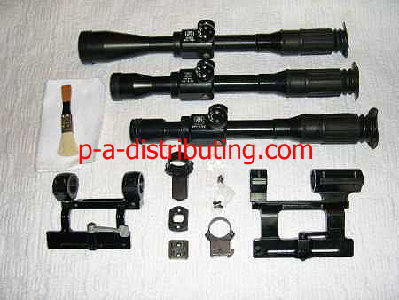

Ja sam cuo da standardna optika nije odgovarajuca toj pusci zbog premalog uvecanja(max. ×4) i da bi optika sa uvecanjem ×6 bila "ono pravo". A cuo sam i da ta njezina ZRAK optika ima sklonost kondenziranja vode, tj. da nije dobro zatvorena. Kakva ste vi imali iskustva? Sto se tice kromiranja cijevi, da li je moguce negdje posebno kromirati cijev? ako da koliko bi to kostalo?
Re: PASP M76
pa kad vec oces vece povecanje onda bi bilo najbolje uzeti 8x42 original zrak optiku i onda je to - TO!
1. 8x42
2. 6x32
3. 4x28 naknadno kromiranje cijevi zaboravi, vec se negdje na forumu pisalo o tome pa da ja ne nabrajam drugi put zasto probaj potraziti, no da ti objasnim... ako imas neku cijev u koju nesto ide full na knap toliko da drapa po unutarnjim stijenkama... sad zamisli da obojas tu cijev s temeljnom bojom s unutarnje strane... sve ti je jasno?
1. 8x42
2. 6x32

Isto me zanima ova montaža za ON-M76B,može li primati i druge optika ili je to neka nestandarna zastarjela JNA veličina!?
Nago dali se kod puškara može narućiti
rezervna od CZ baš za M76,sa skrivačem plamena i svim tim dodacima.
Netko ima,želi prodati!?
Re: PASP M76
mislim da takvu cijev neces pronaci...
nosac optike je 1" promjera, dakle prima sve optike tih dimenzija

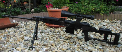

Još jedu stvar tražim,više savjet/upute...što sve napraviti
da pušku olakšam ali opet ne "lovačka" prerada i izgled,to mi je stvarno ružno!
Prazna sa skoro 5 kila nije najpraktičnija...
imaju li kakvi sklopivi ali udobni za pucanje lagani kudaci,
(nije važno ako je u inozemstvu,naručim)
npr. može li kundak od Dragunova na nju itd.
sam trebao kupiti kada sam pri put naletio na nju.

a sto bi joj nedostajalo? kakvu bi ti bolju montazu od originalne isao staviti na M76? mjenjao prstenove na samom nosacu? zasto? osim ako nova optika nemoze stati unutar istih u sto jako sumnjam...jer su sve druge mozebitne optike koje bi isao stavljati vece i duze od ON-M76B.... i koja to BODRA civilna montaza ima za M76?E super onda za montažu!
Kakva su tvoja iskustva s njom!?
Obzirom da je relativno jeftina...ali opet to je vojno...
znam da bodra (civilna) montaža košta ihihi !
prvo... ja nebi nista drkao po toj puski, takva je kakva je, mozda malo doradio rucku da onaj cosak malo manje smeta za prst ali to je sve...Još jedu stvar tražim,više savjet/upute...što sve napraviti
kundak od dragunova ne pase na nju ali postoje "konverzije" napravljene bas za M76.. cudi me kako imas toliko znanja o egzoticnim kalibrima koji kod nas nema kao ni lijeka za sidu a ono sto je ucestalo na nasim podrucjima poput buha na psima nemas pojma... vec i zirafe na grani znaju da je 7,9mm sa mljecno-ljubicastim prstenom oko kapisle snajperski metak (za M76), a uostalom pise i na kutiji...
